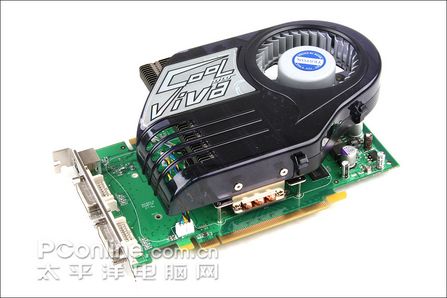

                          卖相不错,尤其是风扇最拉风,3铜管涡轮散热
     用的是4颗1.0ns DDR3高速显存颗粒,频率高675/2000MHZ,与公版的GF8600GTS工作频率一样,PCB板也是8600GTS公版,同父异母,呵呵
     大家注意到没,风扇和上一张图的不一样,这是为了降低噪音,改良版的酷冷COOL VIVA pro 2,用了全新的大散热叶。另外,还给颗粒加了散热片,

    散热是产品一大特点,另外就是使用了8600GTS的公版,8层,而且独立供电电路设计非常不错,另需要外界电源。

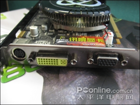

    在来看看讯景的,第一次见到XFX的是7600GT那款,真的觉得太酷了,拿在手里沉甸甸的,也许这就是传说中的“份量”,呵呵,这块8600GT黑金版,也是一样,

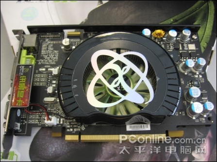

     非公版设计,用料充足,PCB板上电子器件比较多

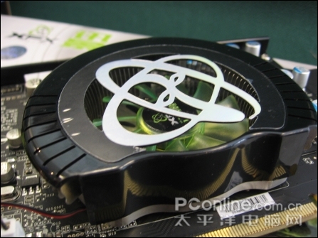

    类似于思明以及超频三那样经典的鳞片式散热器,只是在风扇上加了个罩子,更能起到静音的作用,同样能将冷风带到供电部分,降低显卡整体的温度。预计散热效果不是特别强。
    显卡供电部分,很完整,全部使用固态电容。有XFX一贯的风格。
                                 提供了DVI和VGA双接口,
    忘记说这个卡的参数了,使用1.2ns的三星颗粒,频率是650/1800MHz接近 8600GTS的水准,已经非常不错了,根据以往XFX显卡的潜力,这块还是有一定提升空间的,不过散热和供电恰恰是最大瓶颈。因为它是通过PCI-E 槽来供电,能力有限,而且对主板提出了较高的要求,个人觉得如果给他搭配块500左右的主板,显然是不能叫人放心,没有外接电源的支持,是一个软肋。

    XFX 8600GT黑金版:单从性能上来说,XFX的8600GT是要逊色点,但他用料和做工都不错,如果有一个不错的平台(特别是主板和U)支持,就能发挥出他稳定高效的能力,由于价格也高,同时需要支持的平台也要搭建的更高,因此这块卡适合那些预算比较充足的人,但超频潜力只能说是一般。
