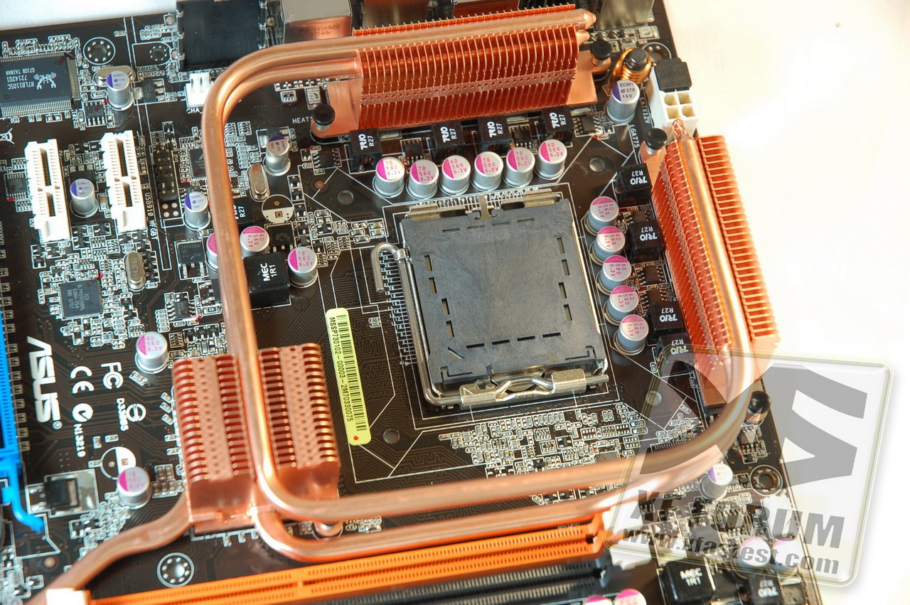

好像华硕也会出现多种电容版本的情况。
. Y8 z1 ]* S& ^) s
4 E% u% `/ D) A2 p" }3 W- U0 v5 g下面就是P5K3 Deluxe的两种版本:# p. ?. i$ B/ `/ e( a" J
8 g0 r. ]: `  r+ x5 D0 E* K4 J! D" M( Q
哪位知道这是什么电容?# W' z1 V$ D! v5 J: u
8 Q" ?5 a, C' a* @# W3 h& C, U9 `7 y2 T/ O- w& A! f; U4 i
富士通电容
  z2 I" D& \3 Q5 t% A/ b6 I) J3 W3 ]! v) m( {
! s& G: _/ b7 {3 P3 e* _0 K
[ 本帖最后由 Jason21 于 2007-8-26 01:11 编辑 ]

原帖由 Jason21 于 2007-8-26 00:59 发表 % \9 A) h3 x& D( I/ B$ |+ a0 D
好像华硕也会出现多种电容版本的情况。8 _- u$ G4 T+ E& ]
: W6 a! l9 g, b1 h' L
下面就是P5K3 Deluxe的两种版本:) w% A' P. O+ {/ O0 R. o5 L! t
1 `2 n+ Q1 d& p. d( m哪位知道这是什么电容?5 `" }8 C& t2 N2 R% C' C
http://bbs.expreview.com/thread-6249-1-1.htmlhttp://pic.xfastest.com/MB/ASUS/ASUS-P5K3-D/ASUS-P5K ...
9 S( x( j: O- k0 A, m; N7 Z
" G1 c. q4 R. S3 C
     华硕那个是深粉红色?深粉红色是NCC的。
作者: Jason21    时间: 2007-8-26 01:21
原帖由 agooday 于 2007-8-26 01:15 发表
, G& ^1 y# P. s$ v* C& n' K2 f) U4 D4 g" r
+ Q% ?* A% k- X6 H8 K8 ]( u$ N' o     华硕那个是深粉红色?深粉红色是NCC的。
' N3 J+ q$ ]+ R( {3 Q- J4 [这个和浅蓝的NCC哪个更好?
作者: Jason21    时间: 2007-8-26 01:27
像华硕这种顶级型号也没有采用三洋,所以超频能力更多还是要看厂家的设计功力。
作者: [MB] l1    时间: 2007-8-26 01:31
原帖由 agooday 于 2007-8-26 01:15 发表 8 T- c" G2 w' N8 O3 r
1 p+ V8 ]5 S, b0 v+ Z% o0 ]8 u9 F. z: m6 a
$ V) F1 `$ g! c2 A
4 L! z0 k) K* B
没听说过ncc有什么粉红色的固态

作者: agooday    时间: 2007-8-26 01:33
原帖由 Jason21 于 2007-8-26 01:21 发表 7 K  }! C/ j+ s' X9 ~
* ]* a4 C) G1 `# |, C' M7 |
这个和浅蓝的NCC哪个更好?
& }# X, c) h' J
, Z5 C2 A/ u5 a& Q; C3 _& X7 Y# [5 W    这个就不清楚了,深粉红色这个NCC很少看到资料。

[attach]778897[/attach]

原帖由 Jason21 于 2007-8-26 20:57 发表 $ C6 j% L# X3 ]! T
华硕P5K Deluxe上的是什么电容?$ ]2 U/ k( X5 U0 M
778897
4 C  ~/ ?3 L- x. A8 ^0 ^
& T( {# D2 h5 [# o* S
    头次见。
作者: CHENWEIHUA1980    时间: 2007-8-26 23:02
原帖由 Jason21 于 2007-8-26 20:57 发表 ! |( j; U3 L; M/ ^
华硕P5K Deluxe上的是什么电容?: t  e' D3 y" h
778897
/ V0 L: B$ |) v) b
0 X7 V9 m) k% q4 g" J! N0 U
2 k' H: k# F# {这种是中国台湾的某个厂做的,它在电解时代的名声不是很好(甚至有点臭),名字就不说了,免得大家误会。
作者: 星星    时间: 2007-8-27 16:05
) h" {8 d/ g" E) q华硕P5K Deluxe上的是什么电容?  X: [& c$ _( U3 x, B9 ^" F. g3 R
778897
4 u% u. M% o. {7 t4 }. I  j" G
  x6 `- X+ |, E( w8 Y这个还是第一次看到,远看还以为是三洋的固态。
作者: yehaku04    时间: 2007-8-27 19:23
! d" E- S! P( h. b2 c华硕P5K Deluxe上的是什么电容?* A  _$ E6 a9 @  r
778897
. _+ Z: T$ E  l# m) p; X& v4 I
8 i6 B/ s, ~- _: k$ W不知道是什么板子啊。能来张全图吗?
作者: qq4327    时间: 2007-8-27 20:07
原帖由 Jason21 于 2007-8-26 20:57 发表 ) F+ x# v  ~2 L. Q, x. \5 D7 n
华硕P5K Deluxe上的是什么电容?( R5 k( |9 e" j+ W6 Q6 g
778897
6 D8 F' F+ D8 J3 o7 \3 x5 I( y
- h( ]9 z% o( @; z' _7 g
% b; l" [4 n1 F
靠,看大图,连印刷都不行,标准的台系货色啊

作者: Jason21    时间: 2007-8-27 22:19
原帖由 yehaku04 于 2007-8-27 19:23 发表 9 D5 X  v9 c' @- U4 y
4 p& l5 ?0 a- J- u0 J; J
( a& v, i* x, S* @0 C不知道是什么板子啊。能来张全图吗?
# M' W3 j, w2 [( k7 ^. R' x8 D! J3 H华硕的顶级P35——P5K Premium,它也是用富士通和不知名电容,所以说微星用富士通和日化也不算缩水吧。
, W  E7 F; ~; {- ~7 U! s
