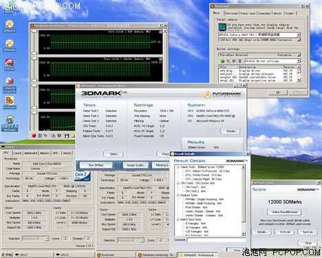

    既然要超显卡CPU也得超到极限,我们将手头这颗E6600超频到了3.6GHz,风冷情况下非常稳定,性能也得到了大幅提升。接下来先跑显卡在默认频率下的成绩。

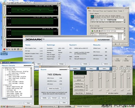

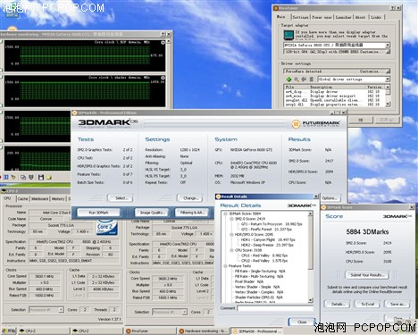

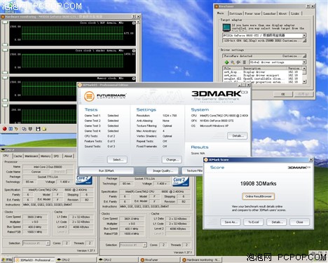

● 默认频率3DMark跑分(675/1450/2000MHz):
3DMark03没能突破2W,比较遗憾
3DMark05刚好1.2W
3DMark06 5884分
    在3.6GHz高频扣肉的助威下,3DMark03/05/06都从中获益不少,分数比我们X6800平台高很多,看来低分辨率下的游戏和测试程序对于CPU的依赖程度很大。

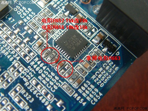

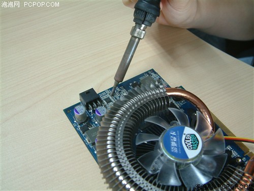

由于影驰8600GTS骨灰魔魂的默认电压较低,因此不改造的话超频能力没有本质提升,最高也就在770/2400MHz左右。    对于显存来说并不是电压越高越好,有时候电压太高反而适得其反、容易花屏。而核心对电压很敏感,一般只要散热控制的好,高电压就能带来更高的频率,所以下面我们就开始MOD GPU电压。

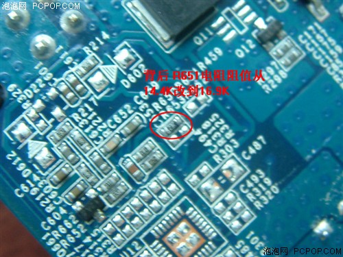

    改造原理很简单,就是加大控制芯片附近的几颗电阻阻值,这样就能提高核心电压:
    准备好电烙铁、焊锡和电阻(电子市场有卖,大概10几元钱就搞定)就行了,下面开工:
    总共有四颗电阻需要动手脚,其中一颗直接用电烙铁熔化焊锡拿掉,另外三颗拿掉之后需要换上阻值更大的型号,这样就能将核心电压从1.4V提高至1.53V左右,电压并不算很高,只要温度控制的好就没问题。
作者: messqishi    时间: 2007-8-29 11:29

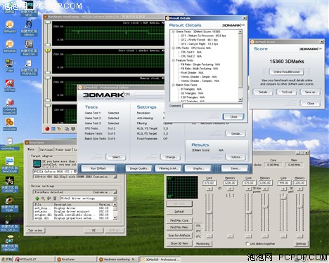

加电压的效果非常显著,原本800MHz必死无疑,现在可以将核心频率轻松超频到1000MHz,此时流处理器频率达到了创纪录的2100MHz,比默认1450MHz整整提高了650MHz,3DMark跑分也是更加强悍!
3DMark05成绩就提高了3000多分
3DMark06成绩提高了1800分
    前面提到过,3DMark系列在默认的低分辨率下受制于CPU的影响,因此提升幅度不是很大,如果是在特效全开的实际游戏中,那么提升幅度最高可达40-50%,FPS提升完全可以感觉到。
