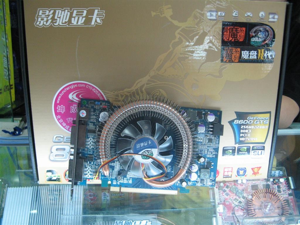

    大家都卖1299元,那么选谁好呢?8600GTS千篇一律的P401公版设计造成了审美疲劳,统一配备1.0ns显存也并无好坏之分,最终的超频能力可能完全取决于人品!唯独有一款8600GTS能够从众多AIC产品中脱颖而出,它就是影驰8600GTS骨灰魔魂:

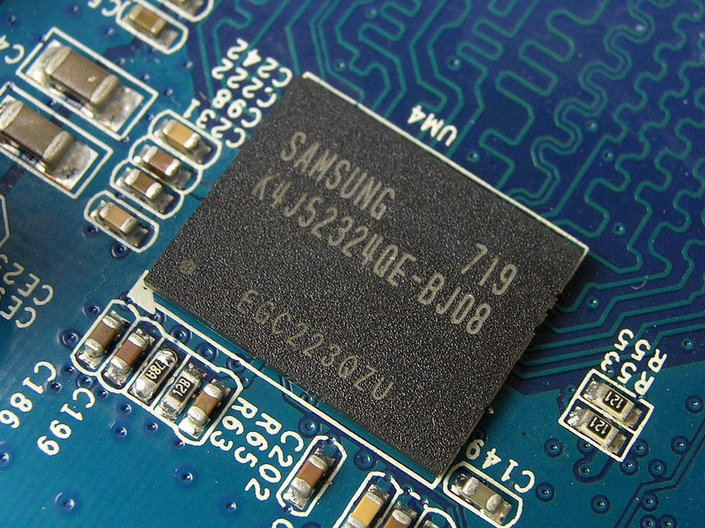

    这款8600GTS采用了酷冷“龙骨”热管散热器,效能高噪音低;供电部分全部使用了三洋SVP固体电容和磁蔽电感;显存更是采用了8800Ultra上所用的三星0.8ns颗粒——无论哪个方面都要远超公版8600GTS,而它的价格依然保持在1299元,性价比优势不言而喻!
    对于这样一款实力强大的显卡来说,如果只是工作在默认频率下那显然有些屈才,玩家们买回家超频使用那是必然的事情,为了让超频玩家们能够最大限度的榨取8600GTS的潜能,本文将使用一些简易的硬件改造手段,让显卡在普通风冷环境下冲击极限性能。
    与其它AIC不同,影驰拥有很强的产品设计研发实力,旗下所有8600系列产品都采用了自家非公版设计,其中有控制成本定位低端的版本,也有不惜用料定位超频玩家的版本。最新的这款8600GTS骨灰魔魂属于影驰8600系列最高档的版本,自然在做工用料方面令人无可挑剔、叹为观止:
做工精良、不惜用料、卖相充足
    酷冷至尊最新的“龙骨”热管散热器、三洋SVP固体贴片电容、镀镍带屏蔽的双DVI接口、0.8ns显存、玩家系列特殊功能……,影驰显卡无论从哪方面来说,都是市面上8600显卡中的最强者!

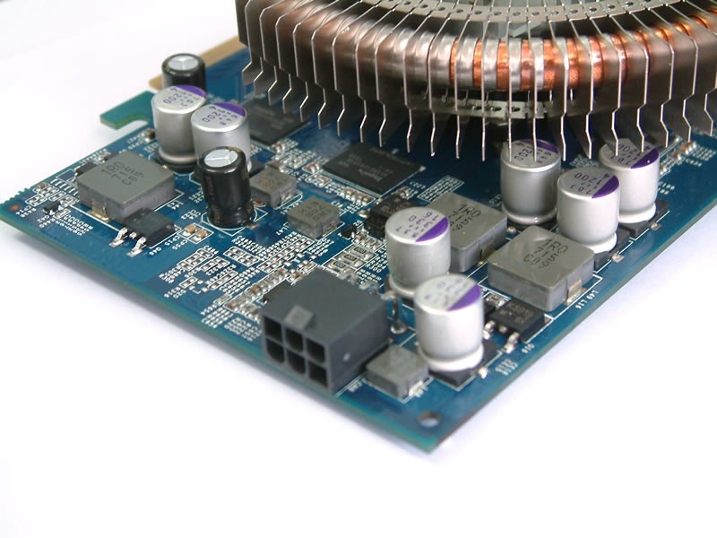

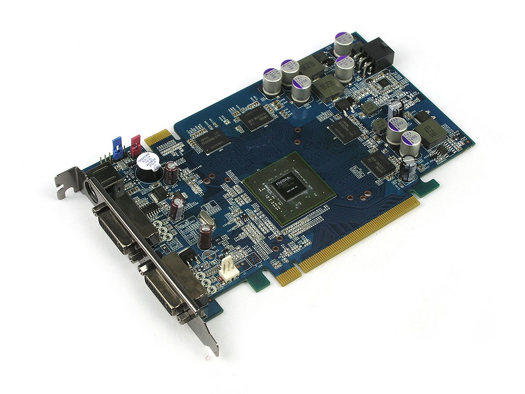

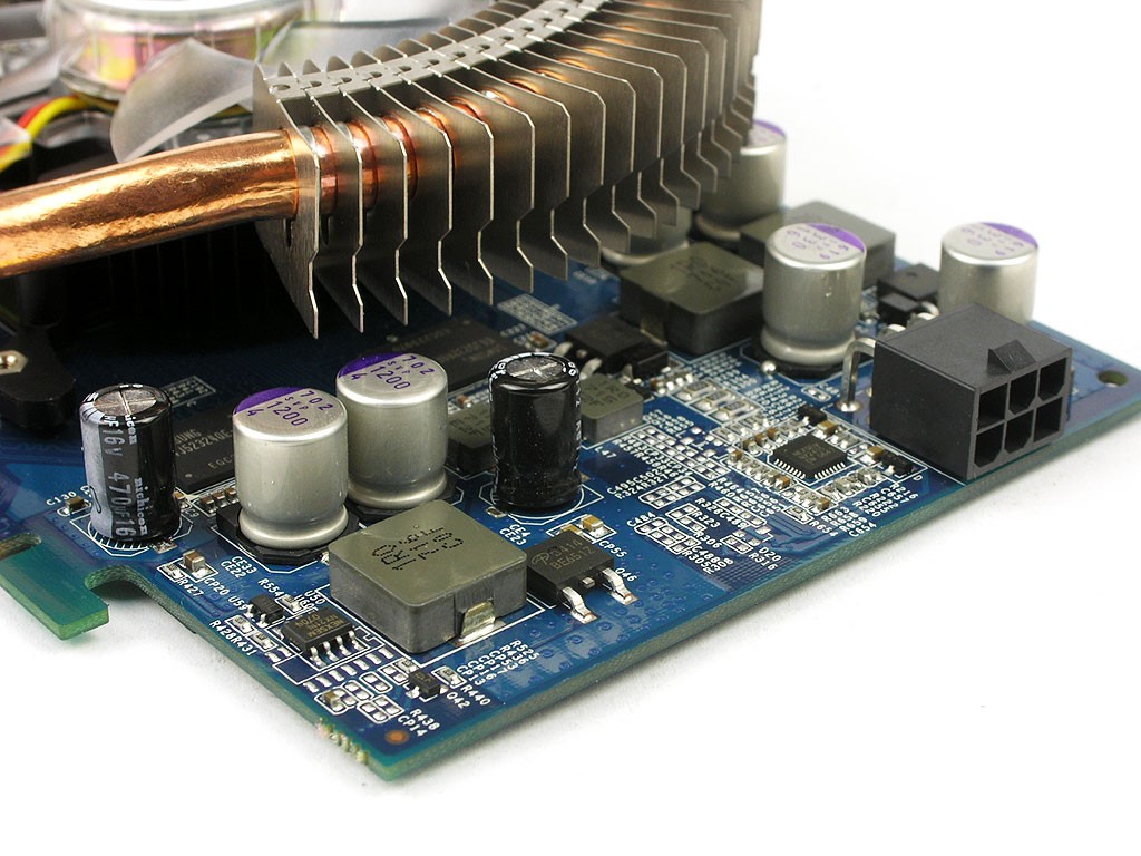

供电模块特写,3相式全固态
    对于一款超频版显卡来说,供电模块的重要性不言而喻。可以看到影驰采用了核心2相+显存1相的分离式设计,3颗电感都是全封闭磁蔽型号,核心和显存供电部分的电容都是目前最高档的三洋SVP固体贴片电容。还有两颗普通电解电容是给控制芯片供电,负载很小因此没必要使用高档电容。
默认频率720/2200MHz

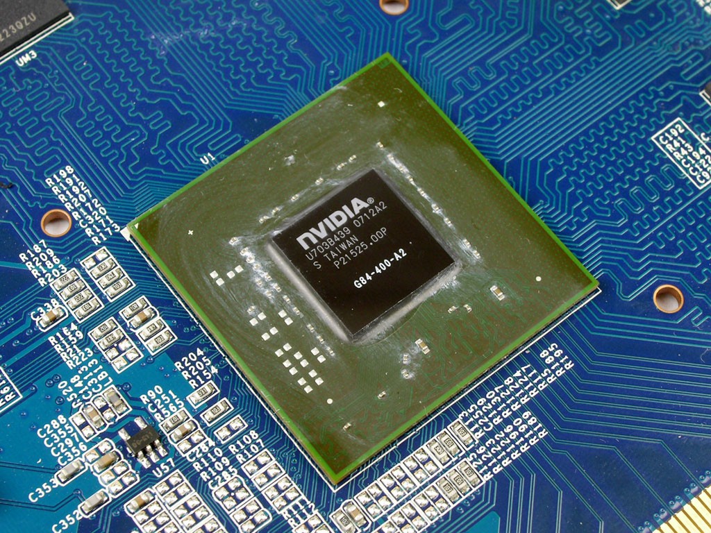

    G84-400就是8600GTS核心,支持HDCP,8600GTS的默认频率是675MHz,影驰出厂就给超频到了720MHz。显存使用了最快的0.8ns颗粒,默认频率2200MHz,还有很大的超频潜力!

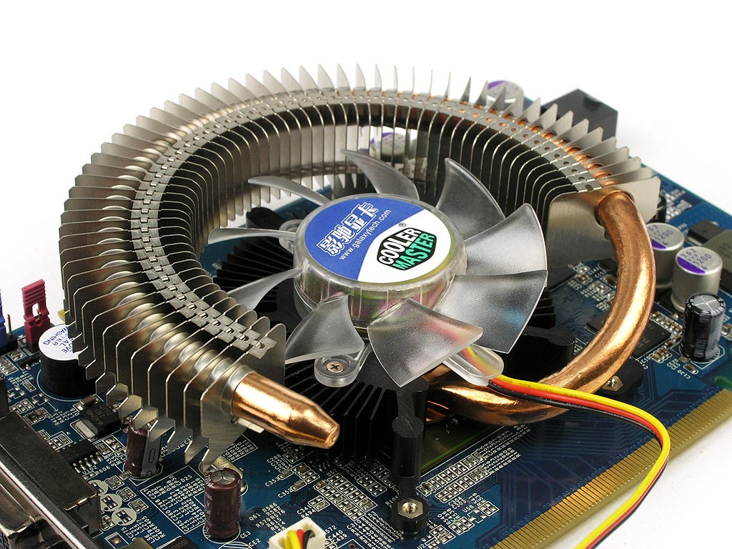

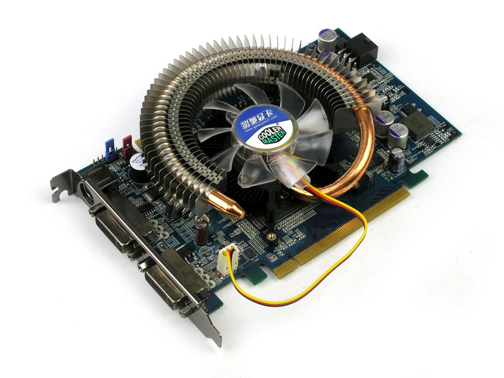

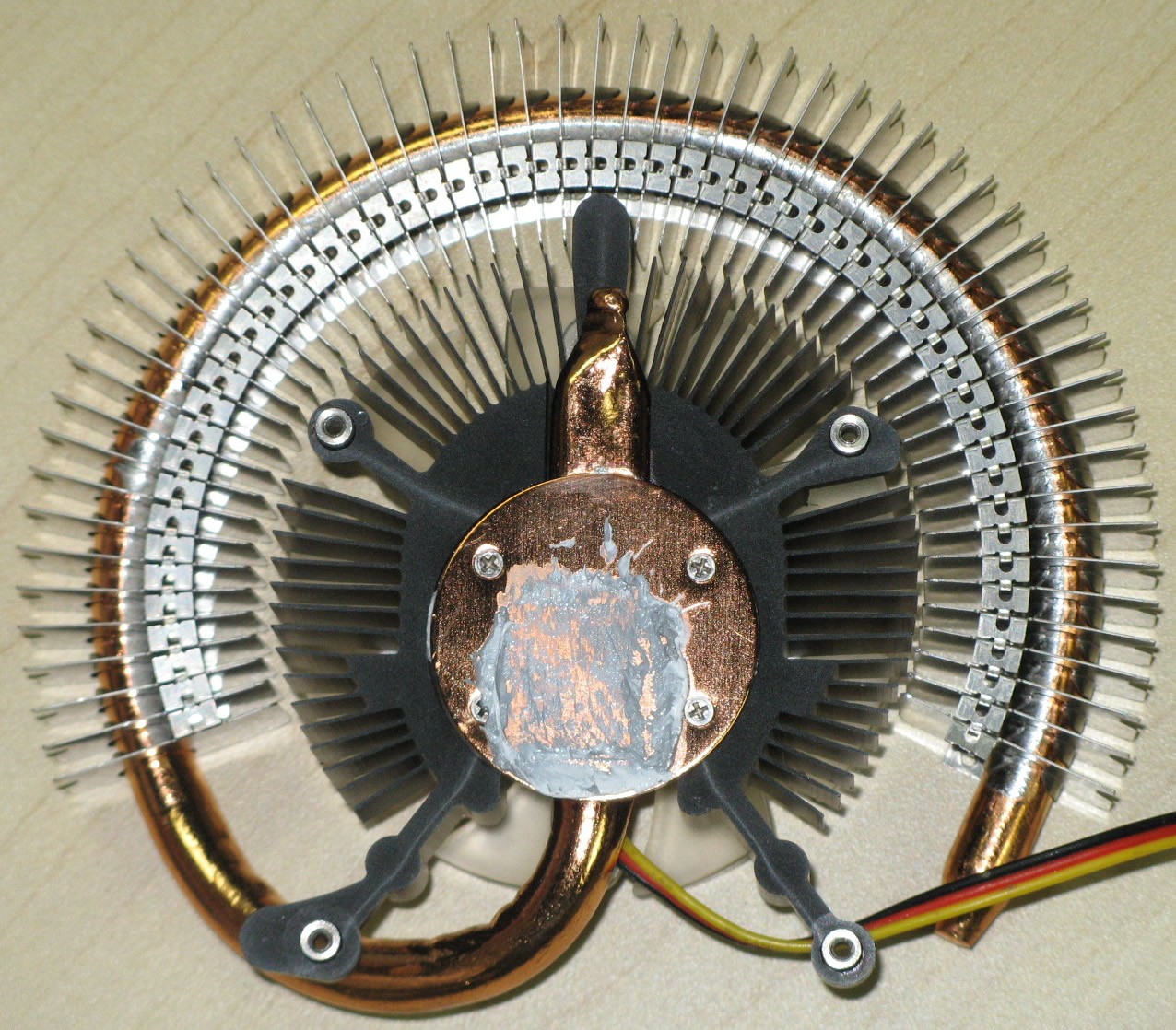

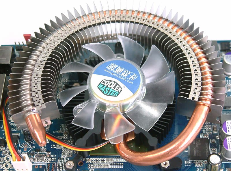

酷冷最新“龙骨”热管散热器
    默认高频率,发热自然更大,影驰为其配备了酷冷最新版的“龙骨”散热器,散热效率高而且很安静。
    这款散热器得造型非常夸张,粗壮的热管给人一种安全感,散热片也非常密集,结构确实和思民VF-900比较相似。只不过VF-900是双热管全铜的,而酷冷只用了一条很粗壮的热管,散热片虽然不是全铜,但分为上下两层。
    散热器底座直接与GPU接触相当于一个小散热片,风扇直吹放射状散热片进行散热。除此之外还通过一根粗壮的环形热管将热量导出至风扇边缘的散热片,从而达到更大的有效散热面积,这样只需很低的转速就能达到不错的散热效果,将噪音控制在很低的水准。
    这个小透明风扇使用了3Pin供电接头,可以在系统内手动调节/监控风扇转速,在噪音和效能之间做出平衡的选择。值得一提的是,影驰用的3pin风扇不仅可以温控风扇转速,而且通过影驰附送的专用控制软件可以直接设定转速,还能实时察看运转速度,大概在1000-3000转之间,要低温度还是低噪音都在自己掌握中。

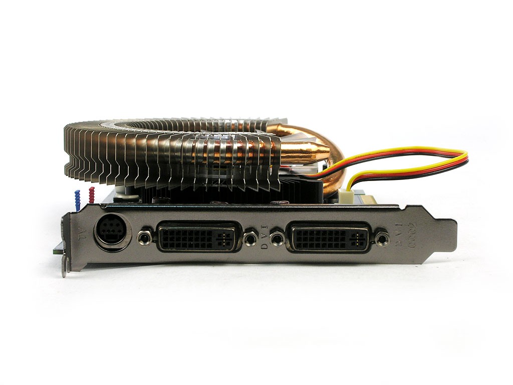

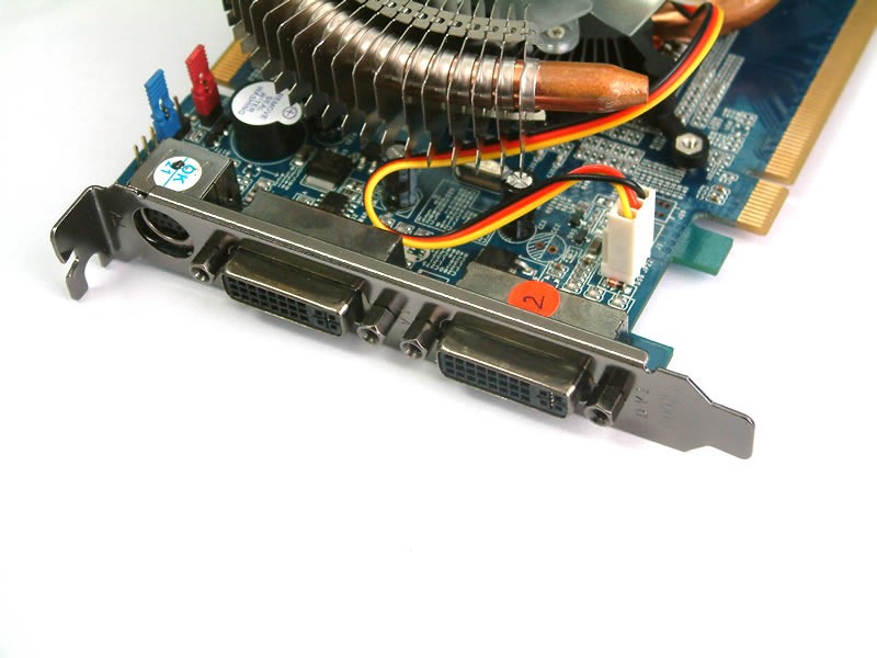

接口部分特写,独家镀镍带屏蔽罩
    DVI数字显示输出并不需要低通滤波,但在高分辨率下容易受到高频电磁干扰影响画质,因此大家可以发现高端显卡和专业显卡都带有DVI屏蔽罩,而且NVIDIA/ATI原厂8600/2600显卡也带有DVI屏蔽罩,但市售显卡全都被省掉了。
    我们非常欣喜地看到,影驰在8600系列显卡上保留了这种设计,最低端的8600GT魔灵只有一个DVI,但也安装了屏蔽罩,给用户提供最佳输出画质。今天的这款8600GTS骨灰魔魂的两个DVI都安装了屏蔽罩,而且接口经过镀镍处理,耐插拔防锈而且显示出了高档身份!

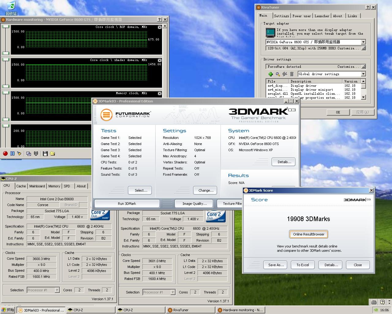

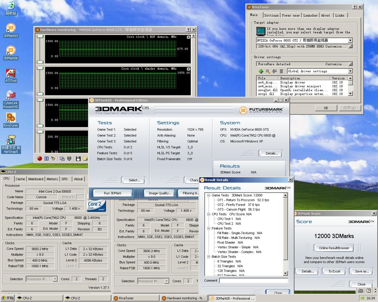

既然要超显卡,CPU也得超到极限,我们将手头这颗E6600超频到了3.6GHz,风冷情况下非常稳定,性能也得到了大幅提升。接下来先跑显卡在默认频率下的成绩。
● 默认频率3DMark跑分(675/1450/2000MHz):
3DMark03没能突破2W,比较遗憾
3DMark05刚好1.2W
3DMark06 5884分
    在3.6GHz高频扣肉的助威下,3DMark03/05/06都从中获益不少,分数比我们X6800平台高很多,看来低分辨率下的游戏和测试程序对于CPU的依赖程度很大。
    由于影驰8600GTS骨灰魔魂的默认电压较低,因此不改造的话超频能力没有本质提升,最高也就在770/2400MHz左右。

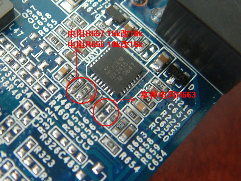

    对于显存来说并不是电压越高越好,有时候电压太高反而适得其反、容易花屏。而核心对电压很敏感,一般只要散热控制的好,高电压就能带来更高的频率,所以下面我们就开始MOD GPU电压。

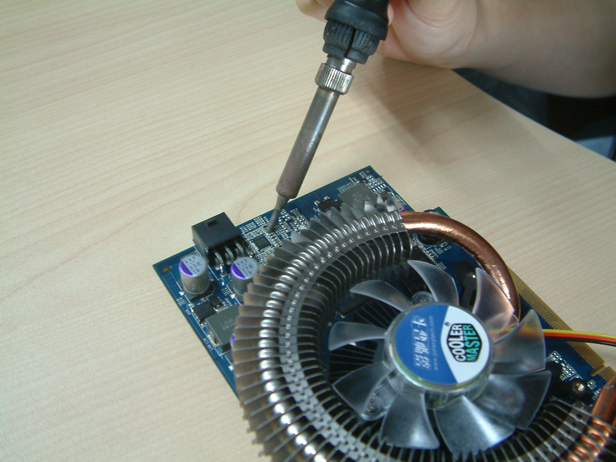

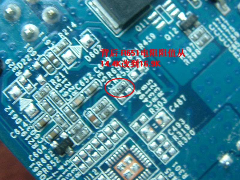

    改造原理很简单,就是加大控制芯片附近的几颗电阻阻值,这样就能提高核心电压:

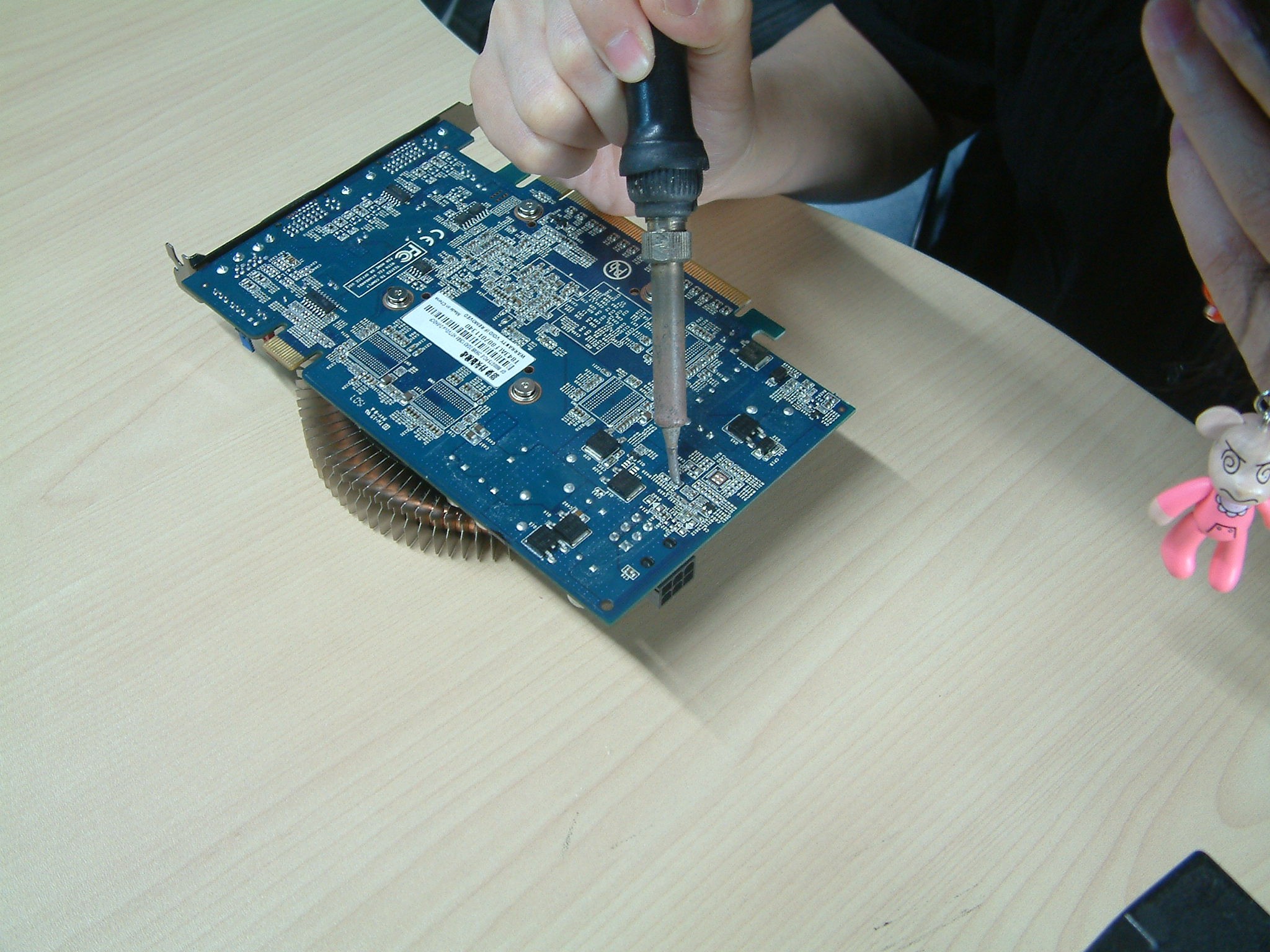

    准备好电烙铁、焊锡和电阻(电子市场有卖,大概10几元钱就搞定)就行了,下面开工:

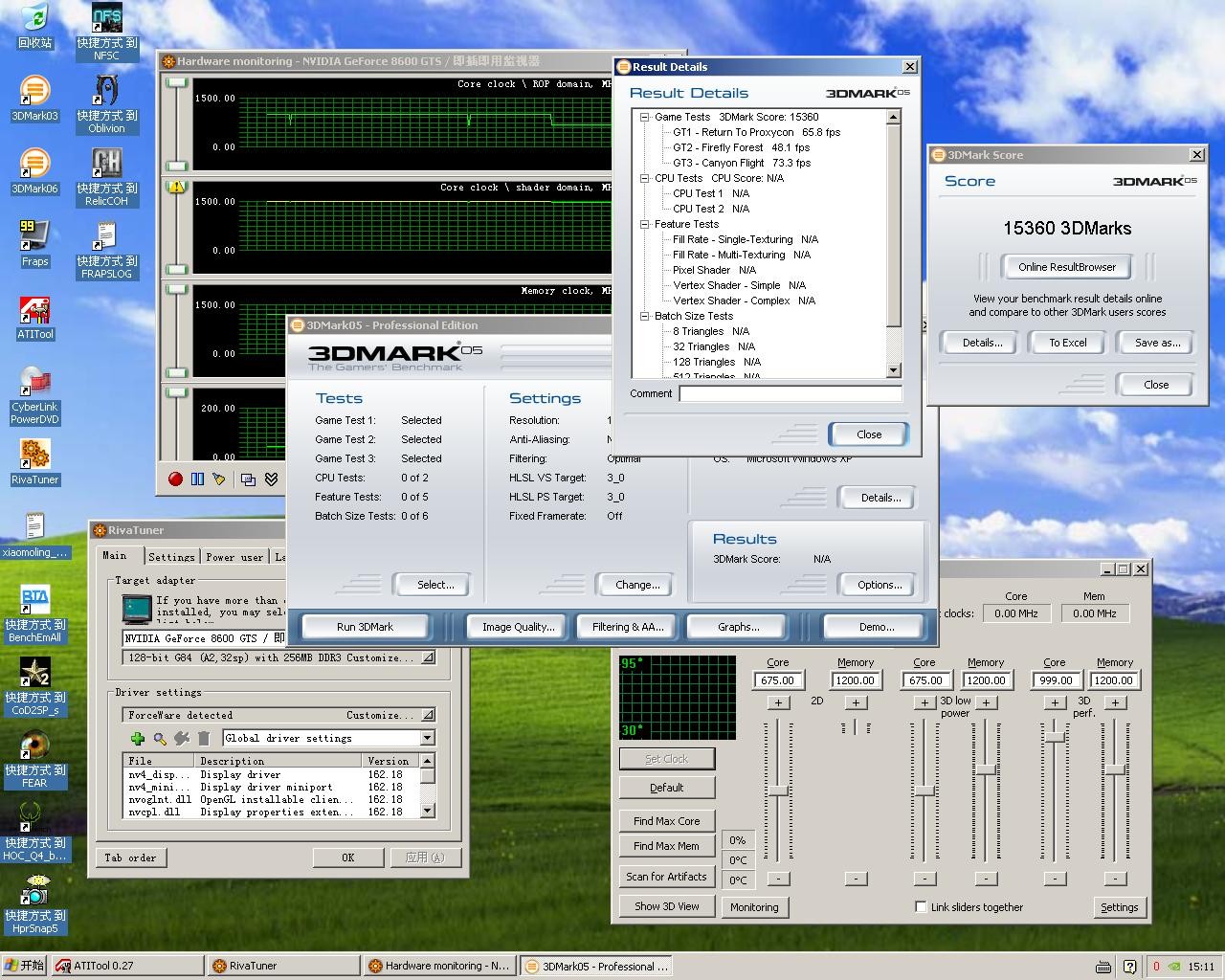

    总共有四颗电阻需要动手脚,其中一颗直接用电烙铁熔化焊锡拿掉,另外三颗拿掉之后需要换上阻值更大的型号,这样就能将核心电压从1.4V提高至1.53V左右,电压并不算很高,只要温度控制的好就没问题。

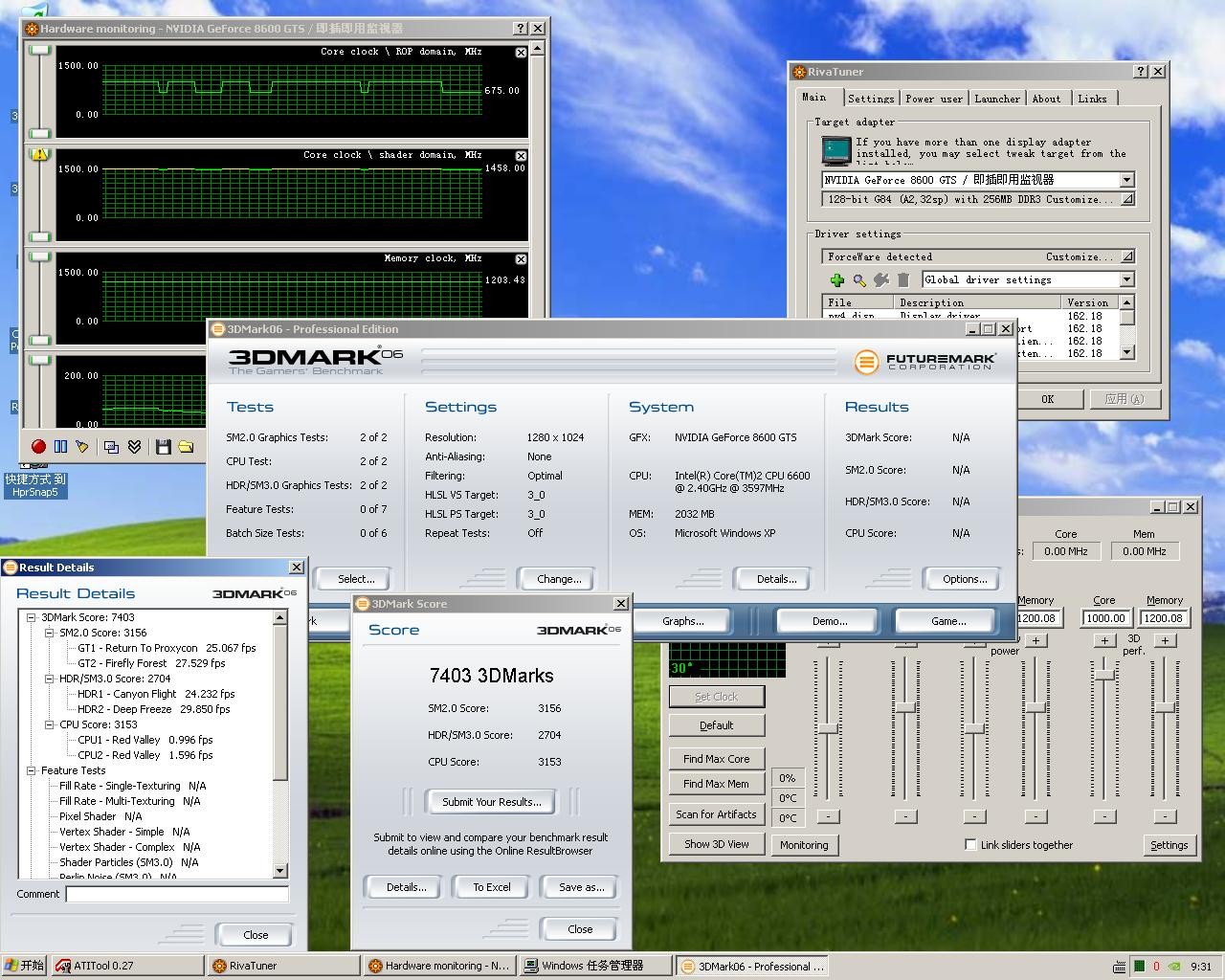

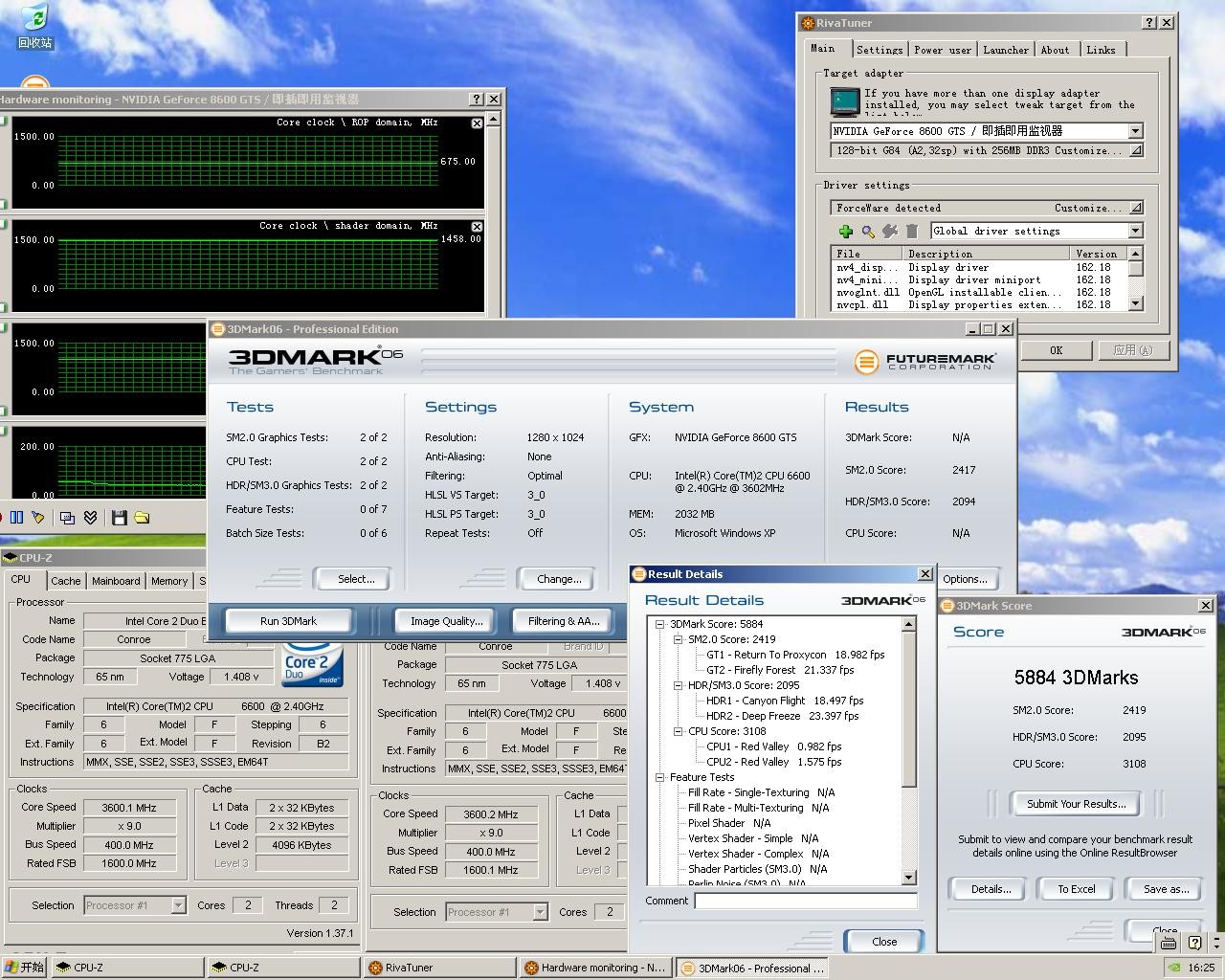

    加电压的效果非常显著,原本800MHz必死无疑,现在可以将核心频率轻松超频到1000MHz,此时流处理器频率达到了创纪录的2100MHz,比默认1450MHz整整提高了650MHz,3DMark跑分也是更加强悍!
3DMark05成绩就提高了3000多分
3DMark06成绩提高了1800分
    前面提到过,3DMark系列在默认的低分辨率下受制于CPU的影响,因此提升幅度不是很大,如果是在特效全开的实际游戏中,那么提升幅度最高可达40-50%,FPS提升完全可以感觉到。

    酷冷龙骨散热器的效果的确非常强悍,核心频率1GHz的情况下,最高温度也才60多度左右,只要温度控制的好,稳定性就能得到保证。
    核心可以通过加压超频,但是显存实在太复杂,即便是0.8ns显存到了2400MHz也差不多是极限。大家可以看看国外的8800Ultra超频排行榜,它们的显存频率也在2400MHz左右,显存超频对温度和电压都不是很敏感。
