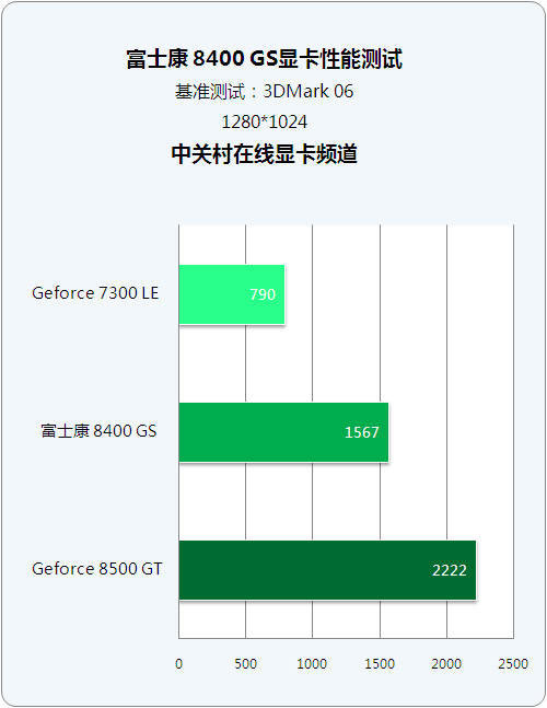

原帖由 ken722 于 2007-9-16 21:45 发表
这里有两张图,分别是8600vs8500和8500v8400,前者都是128bit,只不过流处理器减半;后者流处理器都是16个,只不过带宽减半。从这两张图可以对比看出,同为128bit,8600的性能是8500性能的2倍,而8500性能只是8 ...
