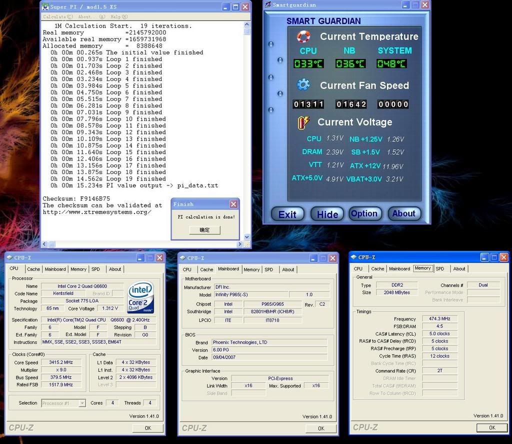

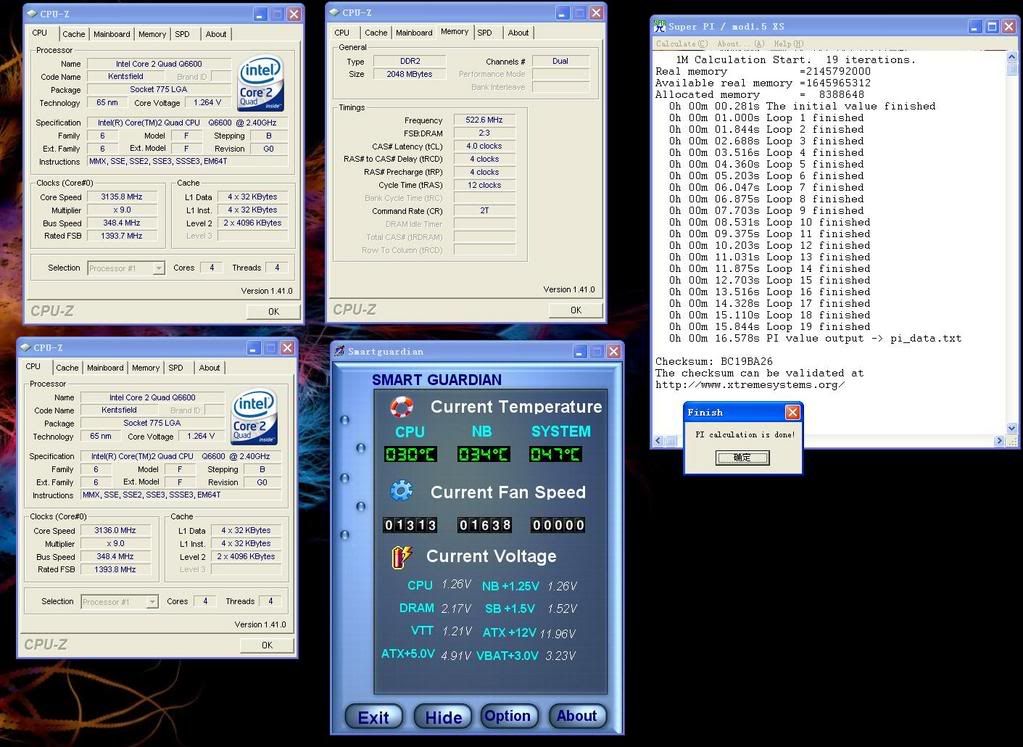

我的Q6600(主板DFI P965S):
默认电压 333*9 DDR2--1000 2.35V 4-4-4-12,其他电压全部默认,达成(跑了10多分钟SP2004,手动停止)
1.264V  350*9 DDR2-1045 2.2V 4-4-4-12,其他电压全部默认,达成~
1.264V  380*9 DDR2-1142 2.2V 5-5-5-12,其他电压全部默认,可以点亮,欢迎画面挂掉
1.28V   380*9  DDR2-1142 2.2V 5-5-5-12,其他电压全部默认,可以点亮,欢迎画面挂掉
1.312   380*9  DDR2- 958  2.4V 5-5-5-12 (忘了调为2.2V,4-4-4-12),其他电压全部默认,进系统,跑1M测试很稳定。
其他还没时间测试,等空下来慢慢测试。

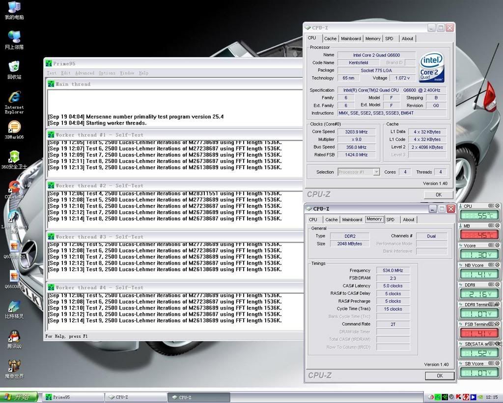

作者: CALIBRE    时间: 2007-9-19 13:27
3.33G和3.2G在实际应用中乃至跑分中的差距都可以忽略不计的~
3.2G下,CPU的电压能稳定在官方标称的1.35V之下,并且北桥的电压不需要过多的提升
现今所有的肉板中,北桥的电压一旦过多的提升,热量就变得非常的惊人,而北桥/coms管的散热能力远远不及CPU散热能力,一块带热管的小散热片要去镇住接近80~90度的芯片,是不是有点悬
Q6600@3.4G以上频率,CPU的电压至少在1.45V以上,@3.6G的话要在1.5以上,并且这个电压还不一定能跑的通P95这样的高压测试
如果连P95的这样的TEST都无法通过的话,谈何稳定。光点亮有何意义?
下面这张是我用P95对3.2G的Q6600的测试情况
[ 本帖最后由 CALIBRE 于 2007-9-19 13:40 编辑 ]
