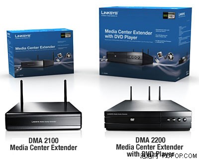

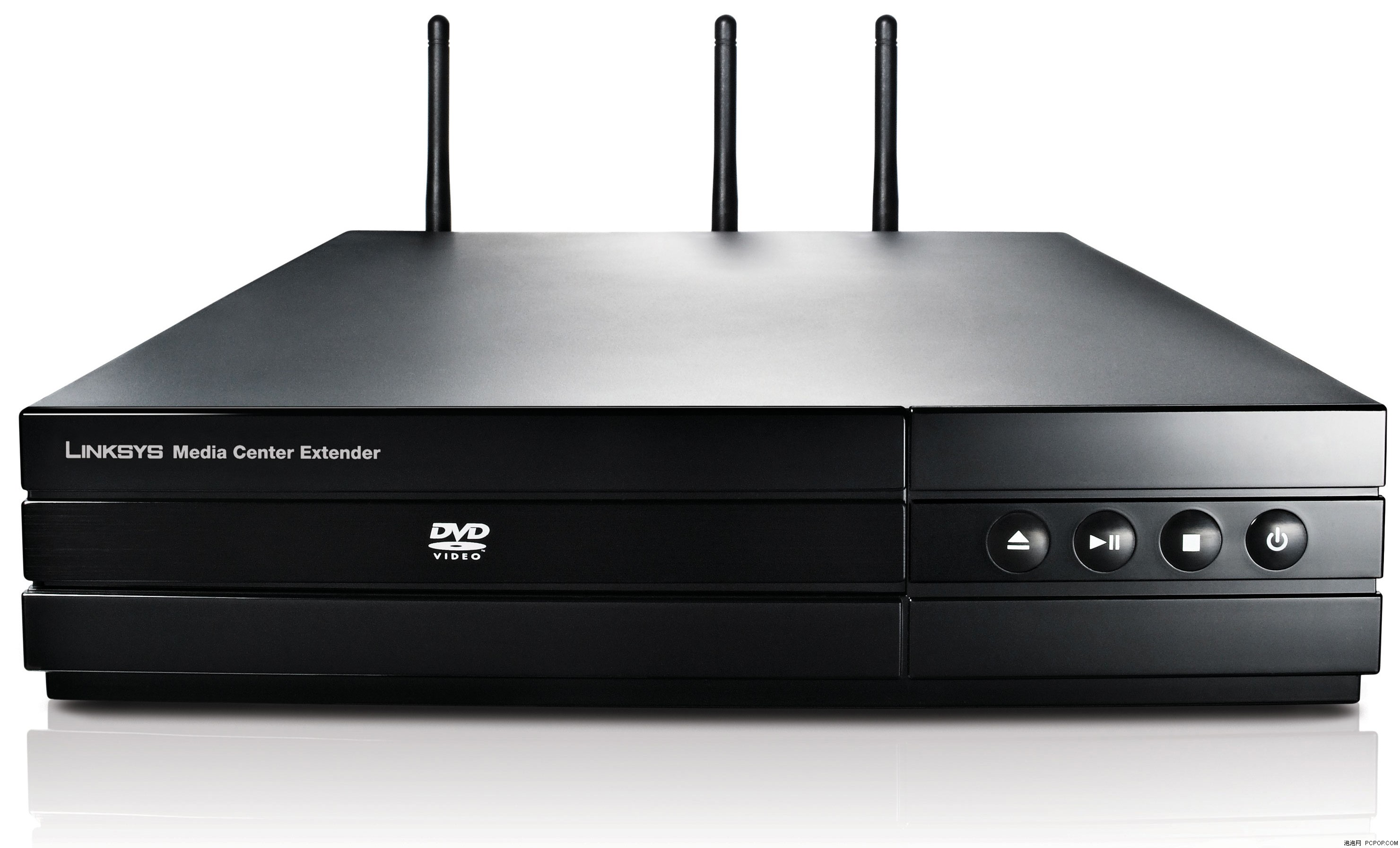

Linksys推出两款802.11N家庭媒体中心
两款产品的型号分别为DMA2100、DMA2200,其中DMA220具有DVD播放能力,而两款产品都是基于802.11n草案的产品,可以大大提高无线传输速率
Linksys DMA2200 (因图片太大 点击后能打开全图)

估计是天价吧
