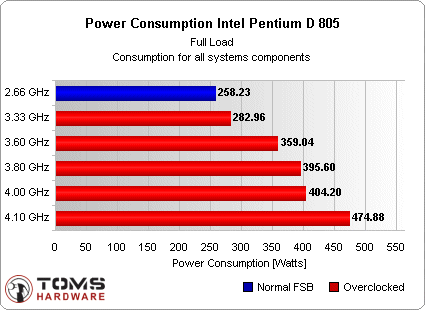

旧闻,不信啊不信
http://www.pcpop.com/doc/0/137/137753.shtml:wacko:

  从图中可以看到,在加压到1.65v后,超到4.1GHz的Pentium D 805比默认频率的Pentium D 805整机功耗大了216W之多!由于其他配件一致,应该说216W就是CPU增加的功耗。那么,就意味着超频后的4.1Ghz的805处理器功耗高达300W之多!这个数字实在是太惊人了。
作者: itany    时间: 2007-9-29 20:54
这个提法是错误的
显然,提高处理器频率就要拉高外频,增加的不仅仅是处理器的功耗,至少北桥也要增加功耗
而且,电源和主板的供电模块是有效率的,输出功率越大,自身消耗的电能也越多,至少占去了增加电能的一部分
这样算来,虽然超频之后PD 805确实功耗惊人,但是文中的表述未免危言耸听

电压从1.25加到1.65,频率增加了55%,理论上功耗增加170%,有300W也很正常。

tom这个测试好像量的是电源输入功率

你超处理器时内存不跟着超?你北桥不加压能顶得住那么高的FSB?晕如果以电源的转换效率80%(这是最理想的想法,实际上这样的转换效率是乌托邦式的,特别在大功率电源上)来算,那216W里有至少40W就给电源给白白烧了。还有主板的元件发热的损耗呢?

我觉得测试本身并不能看出什么枪,只是楼主没加分析尽尽尽敬搜月郾宦厶称帘巍俊俊况个不妥的结论有些唐突
216扣除掉北桥等都超频工作的元件的功耗外,还要乘上ATX电源和PWM转换部分的效率,才是真正CPU增加的功耗,估计也是100来W的样子,和频率的提升成比例,当然200多W的功耗还是比较大的。

不管是不是cpu用掉的,反正超频之后整机功耗就是那么大,难道除了cpu以外的能耗都有intel帮你买单?w00t)
