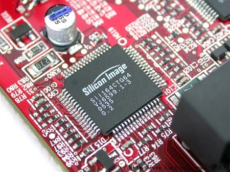

讲句务实的说话:如果你的5700U有额外的TDMS芯片,就100%没问题,例如常见的Silicon Image系列
因为N卡在6系列之前,高分辨率用DVI输出,大多数是不行的,要依靠第三方芯片

基本上很少有5700的显卡上有独立的TMDS芯片,因此DVI最多上到1280×1024了,但RGB口基本不会有什么问题

公版5700U的P190在主头位置是留有T.M.D.S芯片位置的,不过貌似那阵子基本没什么厂商焊外置芯片,1DVI+1VGA口的显卡都是用内置的T.M.D.S芯片驱动的副头。
NV3X时代NV的内置T.M.D.S比较糟糕,过不了142Mhz的眼图,SXGA还行,WSXGA就不行了,基本都黑屏,不黑屏勉强点亮也是花屏。。。B)
楼上朋友说的9600就完全不是那么回事了,所以9600点的亮不代表同时代的5700U也能点亮。
实际上NV的驱动支持宽屏基本没什么问题的,只要不是老掉牙的驱动,接上显示器都能出相应的分辨率。万一万一没有的话也可以自己手动添加。:thumbsup:
