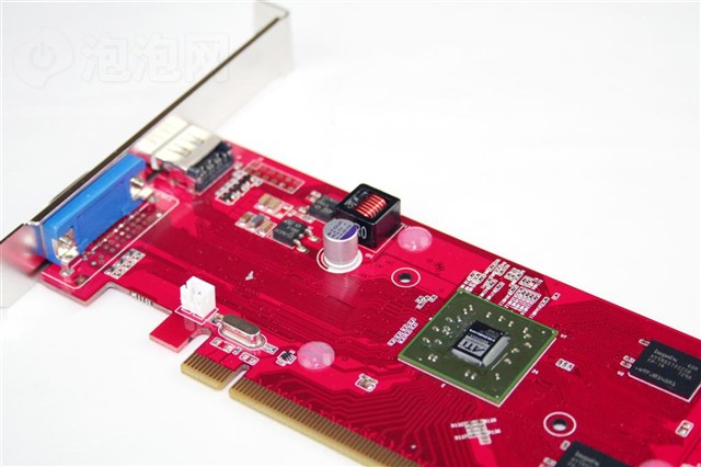

很显然 ,这款显卡的制造商在 挑战 大家的智商底线。:w00t):
作者: lobbiest    时间: 2007-11-13 10:13
一相核心一相显存?连mos都没有。。。直接线性供电?
不知道这家能不能做到靠pcie插槽给核心显存直接供电,不加整流的,连那两个电感四个电容都省掉。。。
让我们拭目以待吧
作者: Travis    时间: 2007-11-13 10:19
同德啊
话说各家的HD2400Pro/XT都很省料
同德这张也只是一般水准,Tul和Sapphire没好到哪儿去

原帖由 lobbiest 于 2007-11-13 10:13 发表
让我们拭目以待吧
mosfet在背面,这张卡也算是同德代表作之一了

作者: wvihor    时间: 2007-11-13 13:00
这张更恐怖,我怎么看都只看到一项供电,难道显存都不需要供电了

原帖由 wvihor 于 2007-11-13 13:00 发表
带电感的那路给核心
显存可以省一点,用电阻代替电感的,照样可以滤波

原帖由 tedsun 于 2007-11-14 14:06 发表
带电感的那路给核心
:huh: 开玩笑了吧,电阻可不是储能元件。
你可以对比一下两张图,实际上单相的那张,PCB是两相的,电容中间空的那个位置就是放电感的。
我的理解是那张单相的HD2400显卡,RAM供电要求很低,索性就换了线性调压器而不用开关电源。:blink:

作者: canni    时间: 2007-11-14 23:45
LS在哪找的图啊...够缩的...
还是半高卡...单相...散热估计有的..拆掉看核心吧...

作者: Travis    时间: 2007-11-15 11:18
老实说RV610真没找到几个供电“饱满”的
谁叫这个东西就是冲着低成本去的呢?核心一相供电、显存线性供电绰绰有余了
