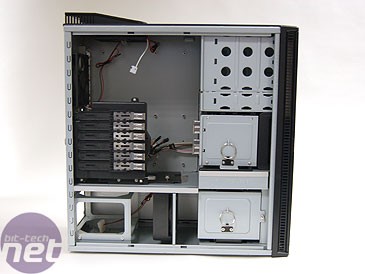

取消的原因就是很简单 可以用最优化的成本控制产品做出更好的散热

原来P180有一个和联力V系列Plus(是Plus,不是Plus II)那样的8CM抽风盒子,不过Antec的是塑料的,LL的是铝合金的。

作者: Evillive    时间: 2007-11-16 09:55
回LS,电源位前面的风扇装在那个塑料框架上面的,把框架卸下就可以拆风扇了,我把框架卸了,风扇直接固定在钢板上的。硬盘笼子那个也是一样的。
作者: DayFly    时间: 2007-11-16 12:49
原帖由 Evillive 于 2007-11-16 09:55 发表
关键是怎么卸那个框架,不知往那边用力,还是要用螺丝刀撬?不敢用力担心弄坏
另框架卸了,扇子怎么固定在钢板 上?看那个孔也不是螺丝孔
作者: cnmars    时间: 2007-11-16 12:52
哈哈,今天找了一个一拖二的电源延长线,把红黄两个插头交换,12V降到5V,风扇的声音小多了。
作者: cnmars    时间: 2007-11-16 12:55
原帖由 DayFly 于 2007-11-16 12:49 发表
我也是拆了半天,装得很紧,一定要用力,不然拆不下来。用力向外拉左边的把手,同时用螺丝刀往左边撬。
作者: DayFly    时间: 2007-11-16 13:20
原帖由 cnmars 于 2007-11-16 12:55 发表
是向左侧板方向吧?
作者: Evillive    时间: 2007-11-16 14:41
向外卸,卸掉以后就能看见12cm风扇的螺丝固定孔了
[ 本帖最后由 Evillive 于 2007-11-16 14:44 编辑 ]
作者: harleylg    时间: 2007-11-17 13:33
原帖由 DayFly 于 2007/11/16 12:49 发表
上图了,很好拆的。看顶楼帖子。

我提几点楼主没有提到的地方:
1、如果使用的不是无风扇电源,电源后部的那个12寸风扇可以拆掉,电源风扇给下部的硬盘散热足够了。
2、如果环境允许,拆掉内面板的那两个百叶窗挡板和防尘罩可以改善机箱对流效果。
3、antec机箱的调速风扇最低速也有1200转,在安静的环境下声音还是很明显,要想静音,最简单最便宜的改造就是找两根电源延长线,把红黄两个接头交换,把电压由12V变为5V,调速设为高就很安静了,设为中基本就听不到任何声音了,设为低基本就没有任何效果了:p 所以要根据主机的发热量进行调整。
3、antec机箱的调速风扇最低速也有1200转,在安静的环境下声音还是很明显,要想静音,最简单最便宜的改造就是找两根电源延长线,把红黄两个接头交换,把电压由12V变为5V,调速设为高就很安静了,设为中基本就听不到任何声音了,设为低基本就没有任何效果了 所以要根据主机的发热量进行调整。
恩,加到顶楼去了,不过对于第一点,如果只有一个硬盘,或者两个低发热的硬盘(例如WD新出的1TB绿色硬盘)是可以的。否则的话,还是开着吧。

作者: cnmars    时间: 2007-11-21 16:35
把背面的塑料条割掉,扩大对流面积。
一个wd 1600JB 一个 WD 3200AAKS,昨晚去掉了中间风扇
不过硬盘啥温度算低没啥概念,估计40以下应该都ok吧
反正以前更恶劣的环境,手上也还没烧过硬盘……
(包括一个臭名昭著的IBM腾龙40G,还在二奶机上工作ing)
不太担心这个问题……
作者: dir194    时间: 2007-11-21 17:15
原帖由 cnmars 于 2007-11-21 16:35 发表
把背面的塑料条割掉,扩大对流面积。
以前试过直接打开,效果不算很明显,勉强算2度吧
还是改后进前出吧……
同样转速同样扇子数量,温度可以明显降低

发现TP3-650的8针EXT12V线太短,背部走线接不上去,只好从正面飞过去。
作者: kkbwb    时间: 2007-11-23 14:37
什么主板?一般都够长的啊……:blink: :blink:
作者: wadekey    时间: 2007-11-23 22:35
下面电源硬盘中间的风扇应该搞个罩子~不然要是下面装3-4个硬盘的话~线不理好会给扇页刮到~机箱再长1-2CM就好了~下边硬盘位插线就很舒服了
