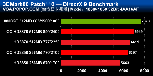

自己换个风扇?
但好像3870可以上820/2800哦~~到这频率下,跟默认的88gt相差是多少呢?还是领先?
作者: 就是不爱思考    时间: 2007-11-19 19:51
原帖由 Love雪花 于 2007-11-19 19:46 发表
:unsure: 真的是a饭了么?(_(
好迷茫好迷茫啊~~
现在只想稳定工作就好了~~不过45的风扇温度也不高哦~~平时也就45左右~~
自己换个风扇?
但好像3870可以上820/2800哦~~到这频率下,跟默认的88gt相差是多少呢?还是领 ...
超到爆也不是8800GT默认的对手
