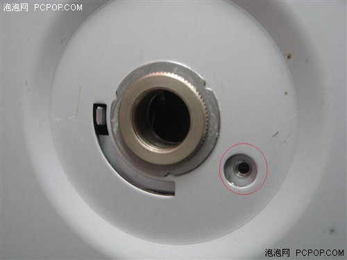

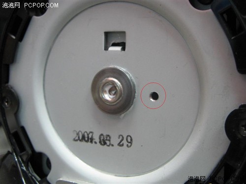

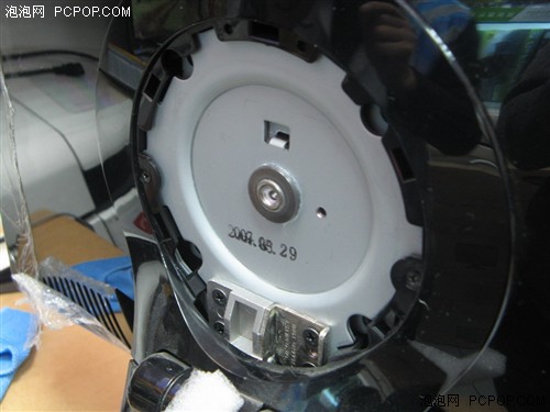

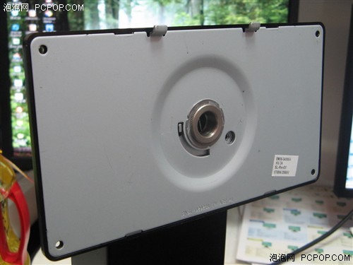

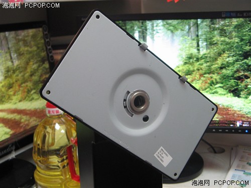

打开后盖后,可以看到一块金属圆盘
红圈所标示的位置,有一颗螺丝,就是这颗螺丝屏蔽了
三星
961GW
的旋转功能,我们已经将其卸下
卸下这颗螺丝以后,我们装好后盖再来看看……

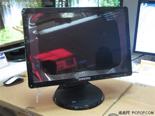

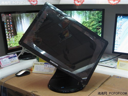

升级前的
三星
961GW

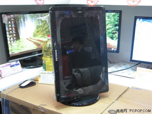

升级后的
三星
961GW
旋转45度

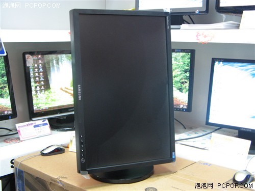

升级后的
三星
961GW
旋转90度
三星
961GW
升级以后可以实现垂直旋转功能,这样一来,高低升降、折叠、左右旋转、垂直旋转机体功能完全具备,加上出色的工业设计以及不错的性能,已经算得上数一数二的顶级19吋宽屏液晶。

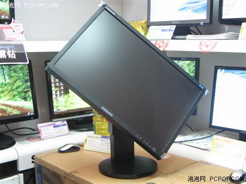

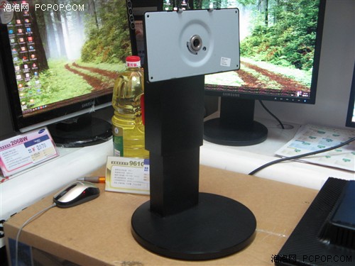

用一把螺丝刀把支架先卸下来
支架上与显示器连接处
红圈处标示除了螺丝所在的位置
同样是一颗螺丝将
三星
245B
的垂直旋转功能给屏蔽了
把这颗螺丝卸下来
螺丝拆掉后,就可以旋转了

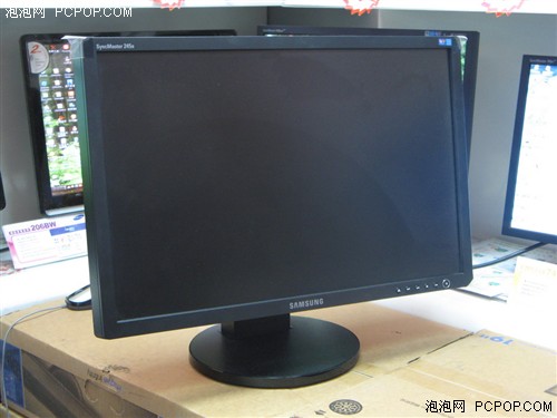

我们来看看改造完的
三星
245B
升级前的
三星
245B
升级后的
三星
245B
旋转45度
升级后的
三星
245B
旋转90度
去掉螺丝后,
三星
245B
升级成功,具备了完备的机体功能,是一款很不错的商务用大屏液晶。
