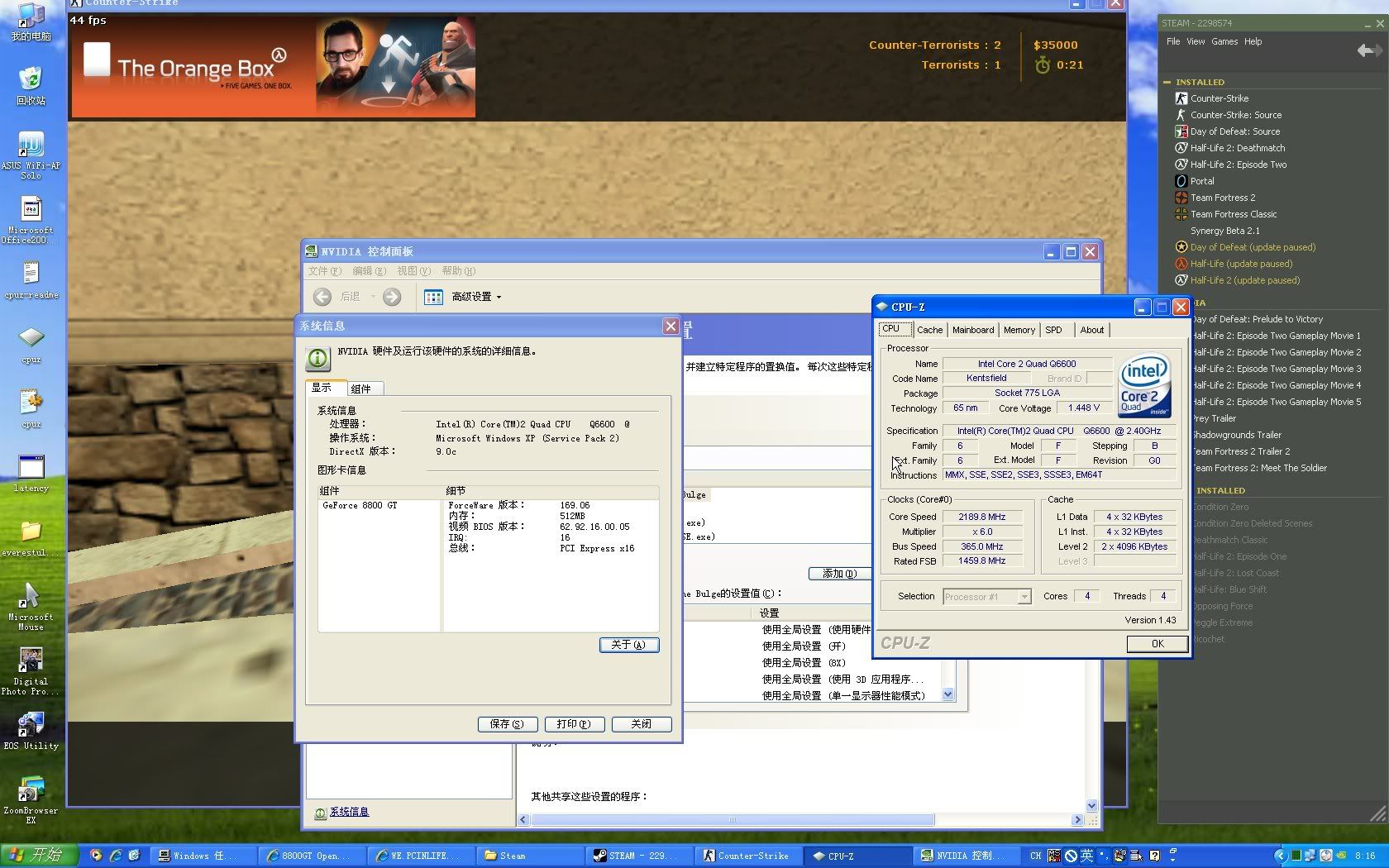

不玩CS,,不过在使用其它应用时碰到过(使用OpenGL),可以试试修改一下驱动中的这项。或者找一下图中“程序设置”里面有没有已经建好的CS的规则,如果有也可以直接修改它或者自建一项。
[attach]825876[/attach]
