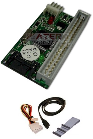

作者: amd2ati    时间: 2008-1-10 19:05
我可能买反了,IDE TO SATA是这样的吗?5 o/ v5 o6 A4 ]+ b* |. ^8 c; b
' `0 M9 [& V1 `
作者: hzjinjin    时间: 2008-1-10 19:08
感觉到反了
8 c+ @, y5 |+ f- a8 l+ mIDE应该是头子,而不是座子
作者: amd2ati    时间: 2008-1-10 19:59
原帖由 hzjinjin 于 2008-1-10 19:08 发表
1 ?' E+ y% n# H- B9 H& |感觉到反了" s( ^, h" K8 O( X, C5 M
IDE应该是头子,而不是座子
" T" c; y0 A1 R' ?4 p: s( v
确定吗?
作者: 草草河边青    时间: 2008-1-12 09:14
你这个貌似买反了。反正我的IDE-SATA,和你这个不一样。
作者: [MB] l1    时间: 2008-1-12 14:28
原帖由 amd2ati 于 2008-1-10 19:05 发表 ; Z. Z# f' X# `8 ]' Y! u+ ?9 c( K
$ e+ V5 A# E/ h# Y9 ^
+ a3 O9 U6 R6 l5 k! ?( E/ O
2边都是公x,根本无法判断方向,双向的也有可能,看看有没有跳线之类
