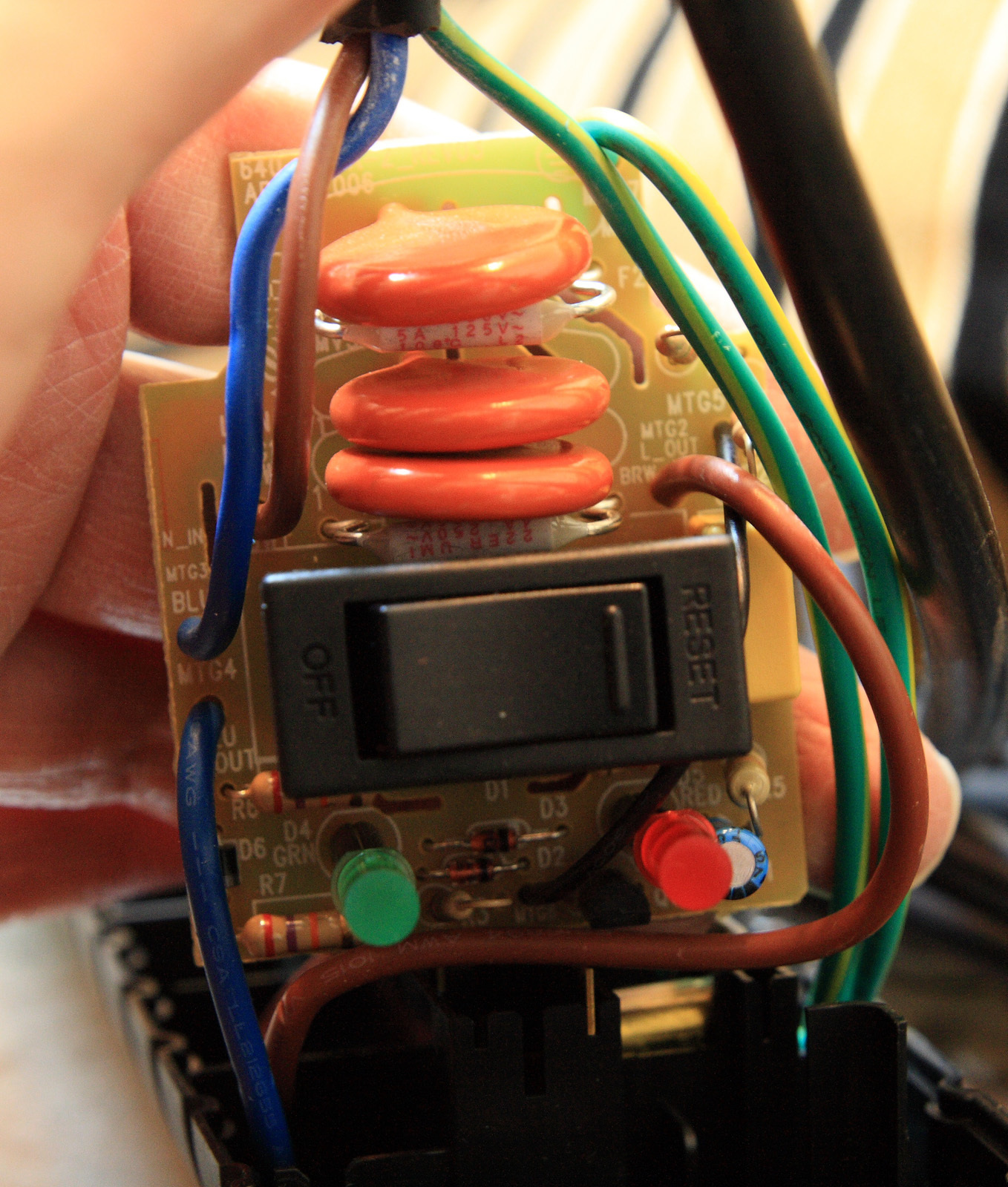

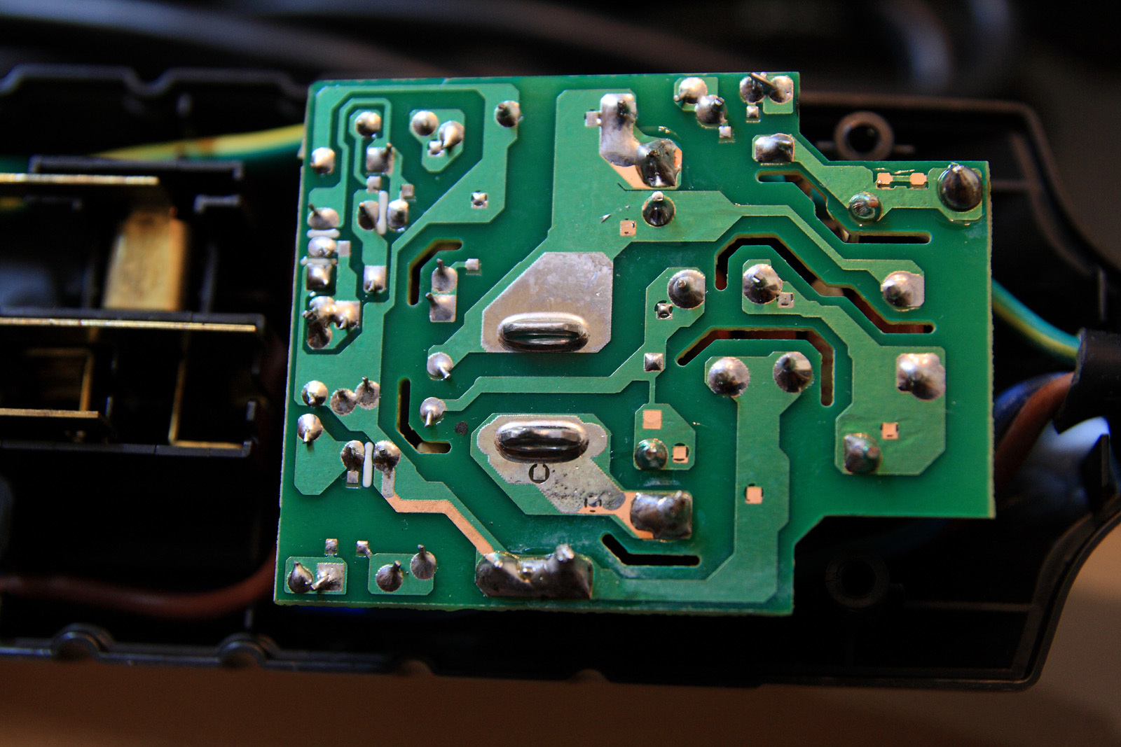

不知道这东东该发到哪个区,想想还是放在音频区吧。对音频的兄弟还有点用。号称是1800焦尔的,有兴趣的兄弟可以和贝尔金的比比。感觉这些个东东真是暴利。自己动手也能做个不错的东西来。

电路板背面,还有铜片,铜片厚度马马虎虎还行。

元器件,正面照。

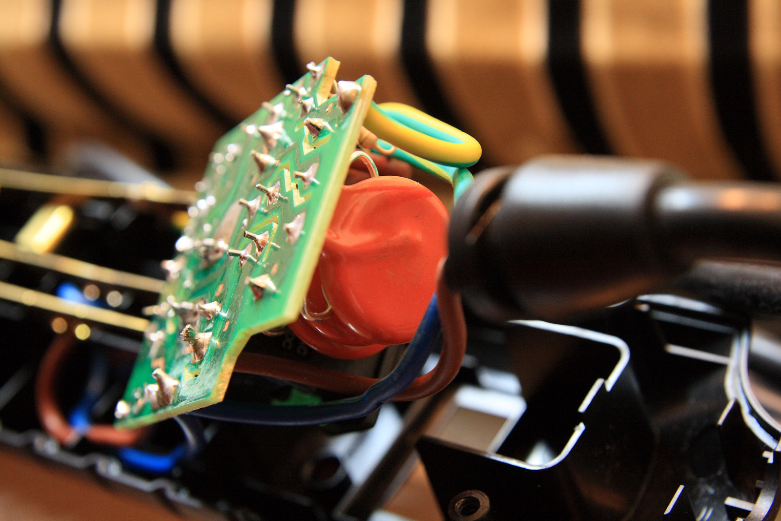

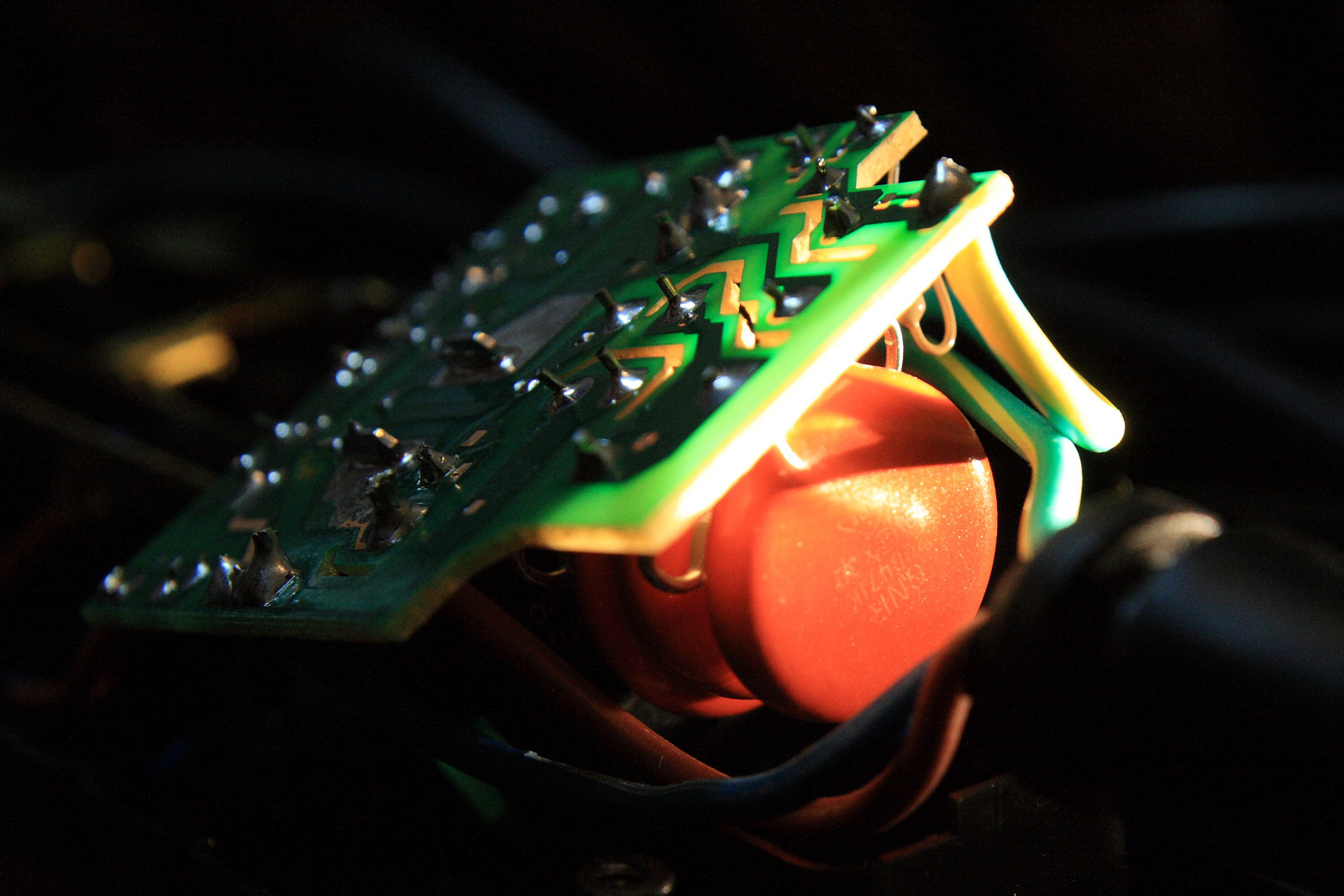

传统的MOV压敏电阻,型号20D471K。那个TOP的用的啥M&G防浪涌,挺吓唬人,以为啥牛牛的东东,原来就是把MOV和GDT弄了个缩写。不知道能比单独的MOV能好多少。贝尔金的拆解网上有,就不去弄个来拆了。

补两张图

查了一下Datasheet,心里严重不爽,非常怀疑P6B-CH是不是虚标。因为P6B-CH使用的20D471K和Per5使用的20D561K性能相差不是很大。Per5说明书标的是380焦尔,和20D561K中标称一致。但P6B-CH标称1800多焦耳,不知道怎么算出来的。:angry:

标题: 放错地方的图挪回来
作者: shjoyjoy    时间: 2008-1-23 19:44
作者: shjoyjoy    时间: 2008-1-23 19:45
