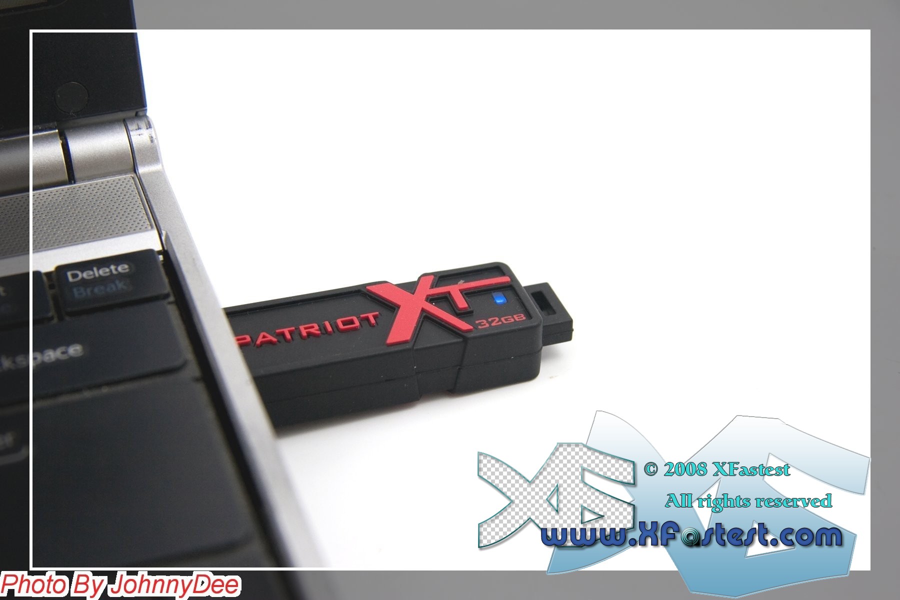

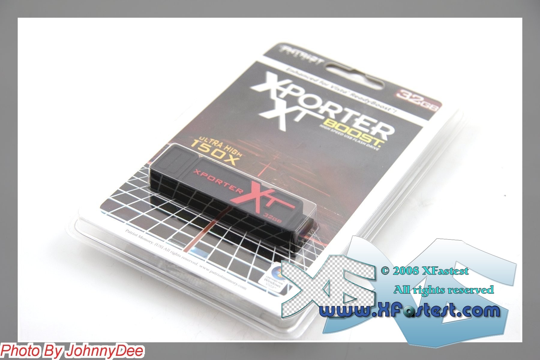

這支32G隨身碟標榜著超快的傳輸速度(150X),同時也達到防水防震的效果,不過看來應該只是屬於JIS 4等級的生活防水功能,並不能潛水的。同時它也支援WINDOS VISTA READYBOOST的功能。

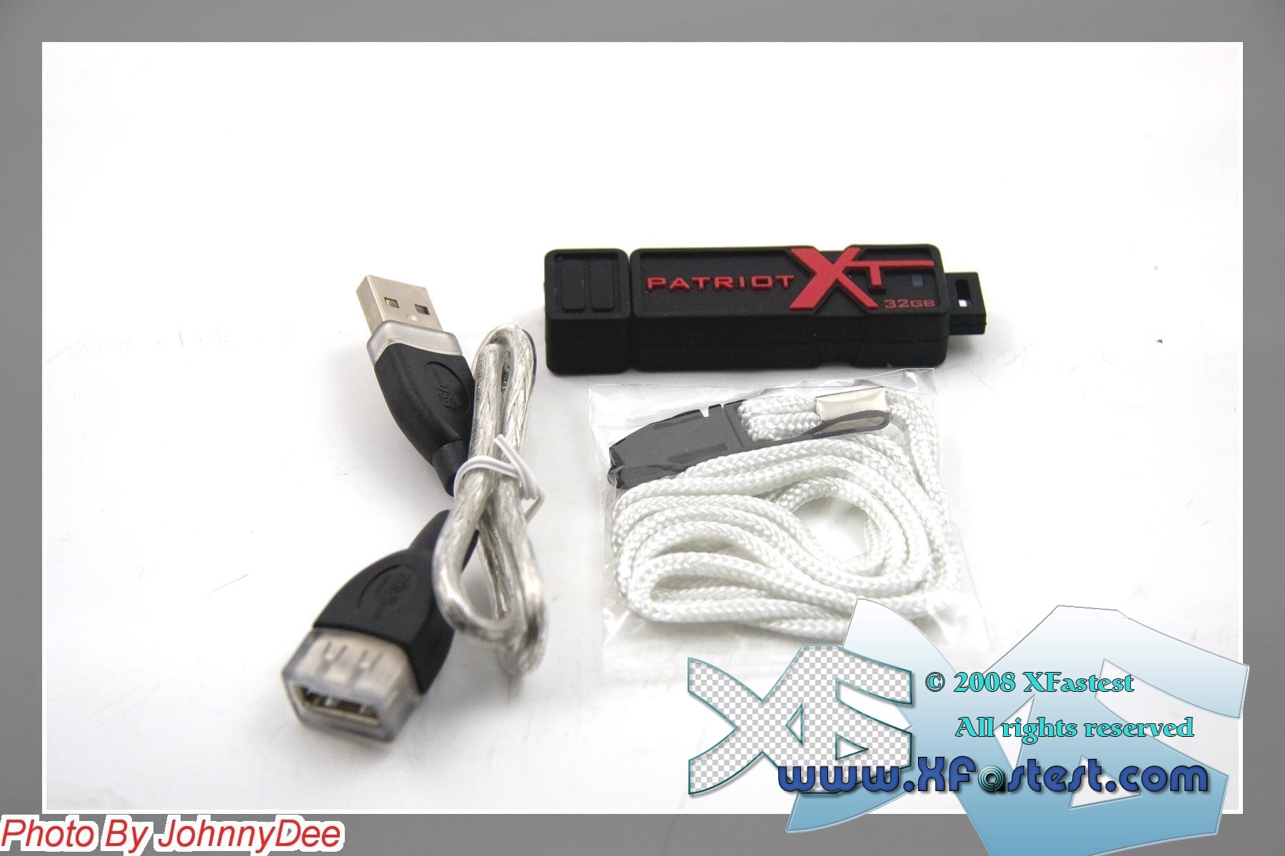

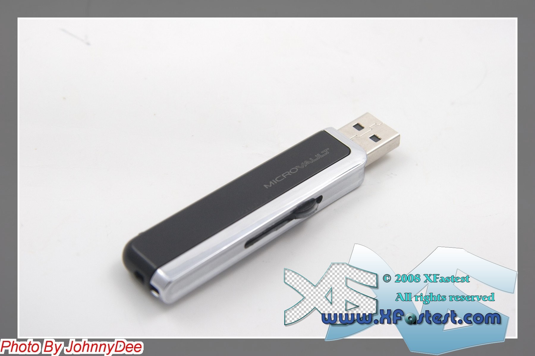

配件很清爽,一條符合USB 2.0傳輸速率的延長線,及一條頸鍊。
本體,包圍在外層的是軟橡膠材質,可以有吸震的功用;至於是否為傳說中的卡車過身毫髮無傷嘛…
礙於此顆成本高檔,且一部聽話的卡車調度不易(其實我想借的是砂石車),在不希望成為將近萬元"車輪餅"之心情下。故此段實在測試不能;不過根據英國的電腦測試論壇的結論,他們好像真的來了這麼一段torture test(殘忍嚴酷測試)而且還存活下來呢!
引用其中一段話(點擊可看到原文):the patriot survived our torture test which involved a trip in the bath and getting run over by the car tire
他是這麼說的:Patriot在我們的”泡澡”還有”車輪輾過”的殘忍測試裡面存活了下來!
可惜沒圖沒真相,但是至少可以肯定的是,一般的摔,扔,拋等輕柔級動作應該是沒有問題的啦,高度的話我想從2F下來應該也OK;而至於泡澡嘛…筆者則是認為能防雨水、防飲料就夠啦XD。

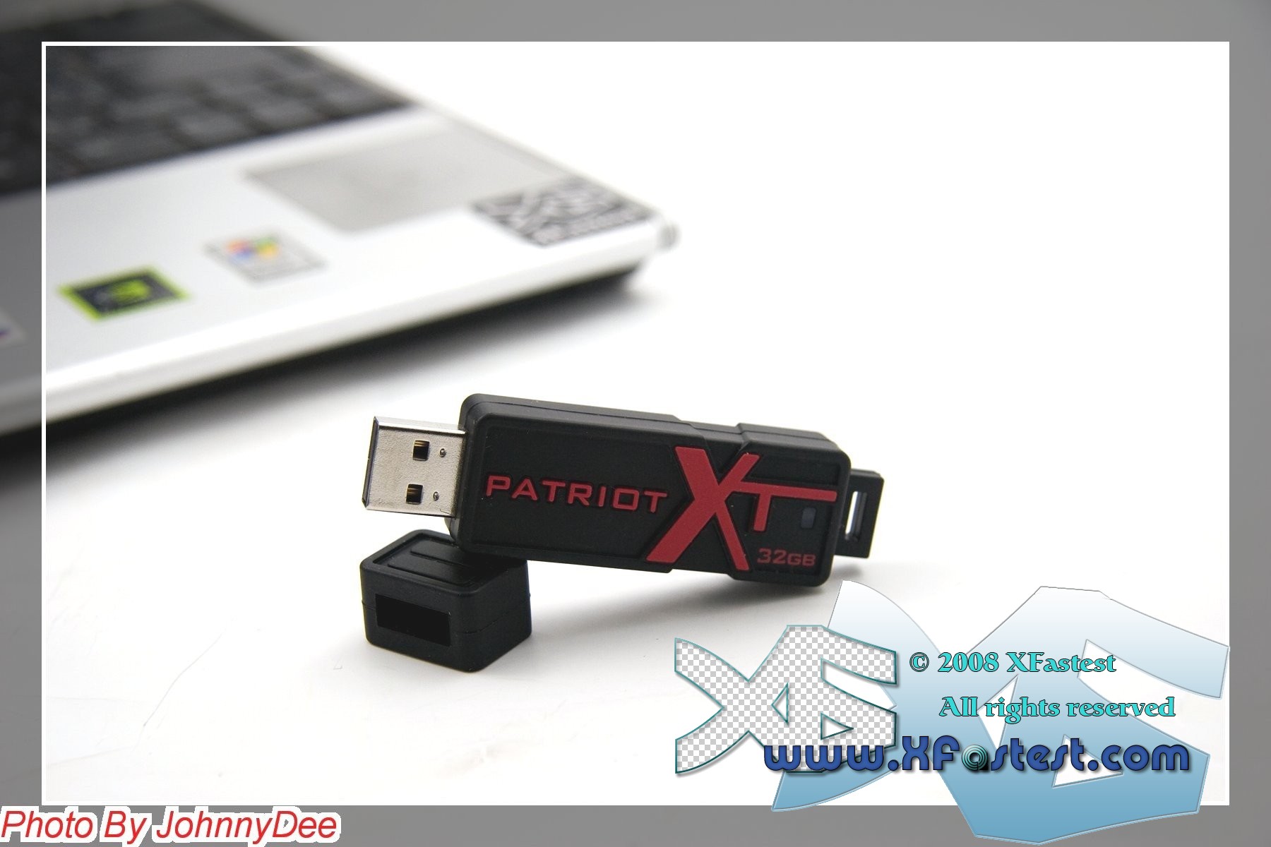

掀起它的蓋頭,更加肯定它是生活防水囉。
插上去,藍色的LED會配合R/W動作明滅呢!
有沒有這麼快啊!?

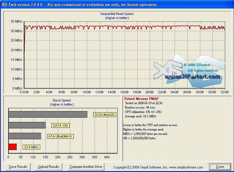

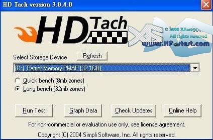

首先登場的是HD-TACH,選擇長測項目。
讀取速度在32.8MB/每秒,真的滿快的!

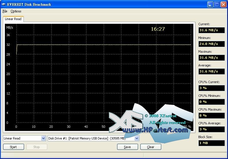

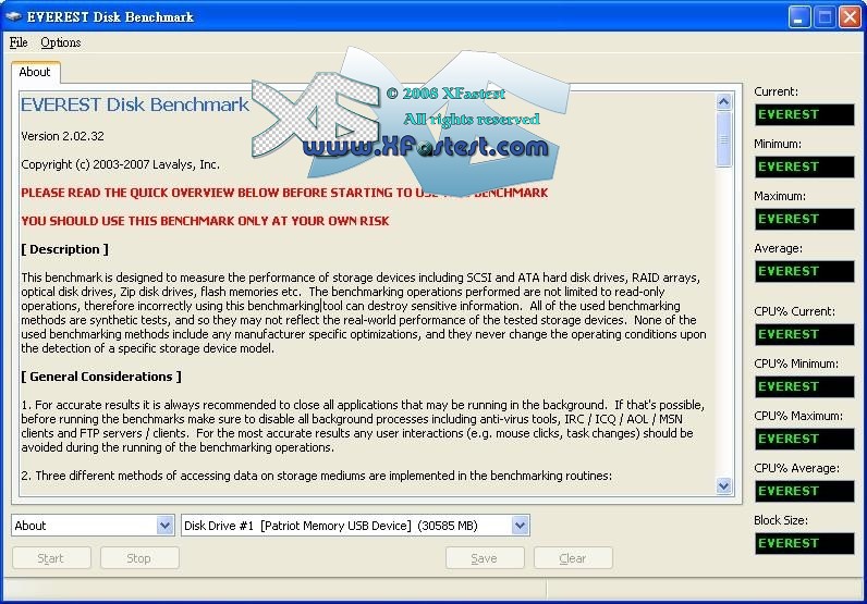

在來是EVEREST 磁碟測試,跑LINER READ。
平均數值31.6MB/每秒,與HD-TACH相去不遠。

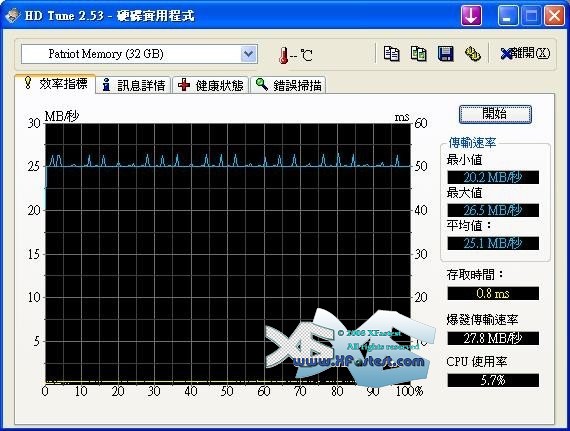

在來是HD-TUNE,數值下降了,平均值來到25.1MB/每秒。

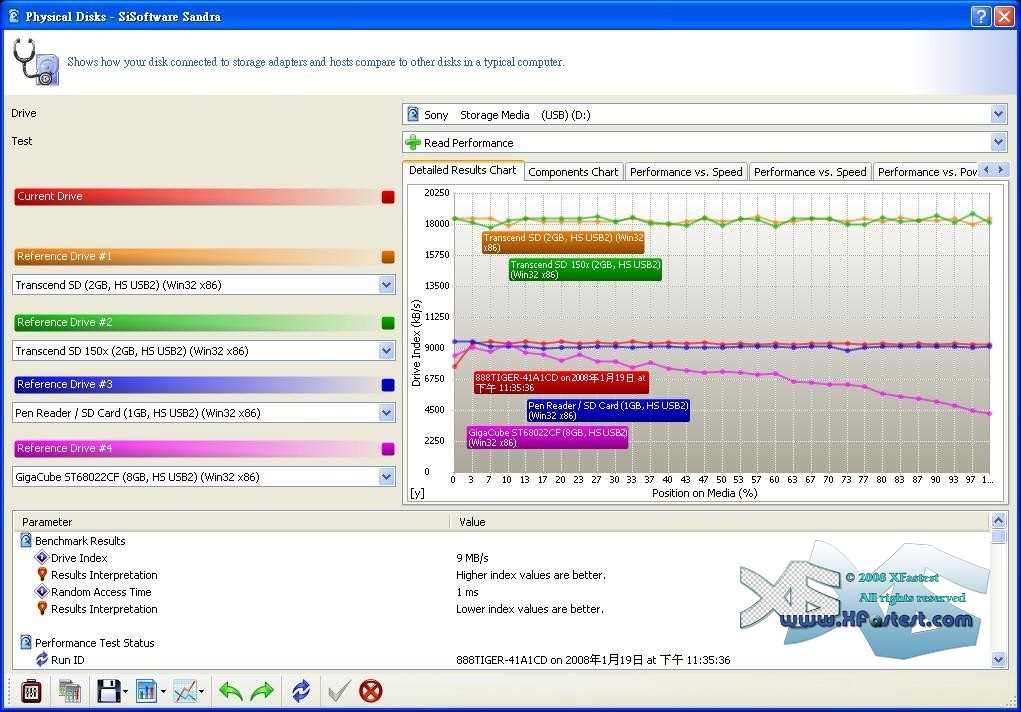

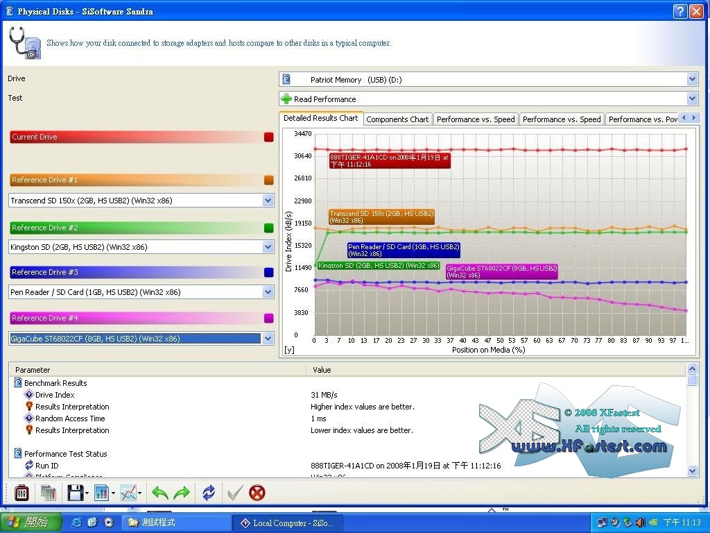

SANDRA的測試,與內建的數值做比較,紅色為這支Xpoter 32G的數據,平均值也在31MB/每秒,遠超過其他快閃類的讀取速度。

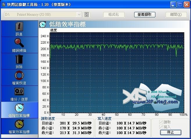

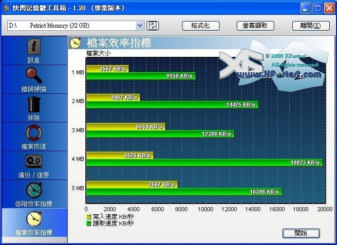

這支程式,是筆者以往從未用過的號稱可測所有快閃記憶體,為對岸作品。
其實還滿詳細的一支程式,數值應該也可以信任。

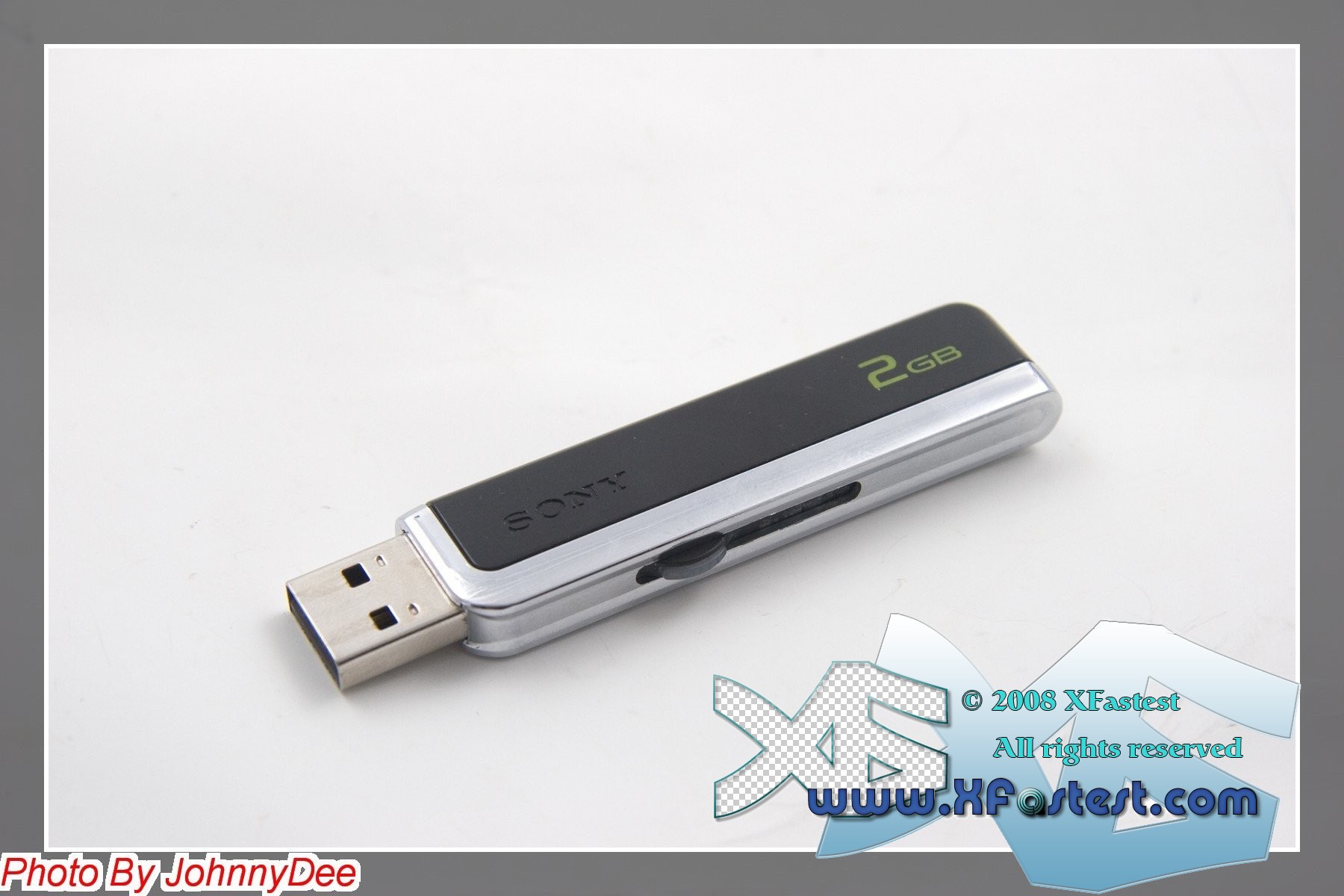

不過還是需要有個比較級來看出實際上的差異性,所以筆者以自己在使用的$ONY的2GB麥克碟充當對照組吧。
聽說是某A資料公司代工的產品。
當時價錢還挺貴的(也才半年前),只因為掛上了$ONY的LOGO。

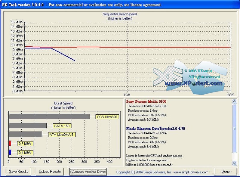

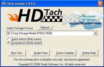

一樣從HDTACH長測試開始。
真可憐啊,讀取只有9.7MB/秒。

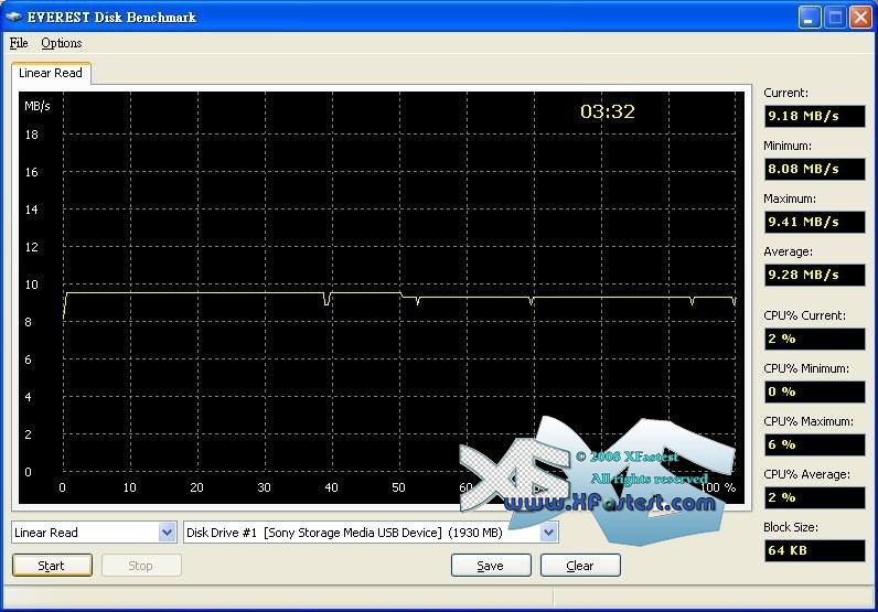

EVEREST也差不多,落在9MB/秒左右。

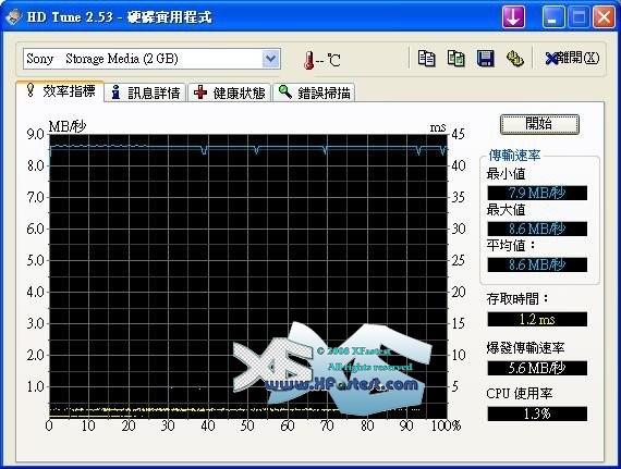

HDTUNE又下降些,8MB/秒。
在SANDRA裡面僅能與不知名的快閃裝置平手。
大致上對照組測這些已經可以看出些端倪來了。今天的主角真的很快,與手上的2GB相比,光是傳大檔(1G以上)就可以很明顯發現差異性。

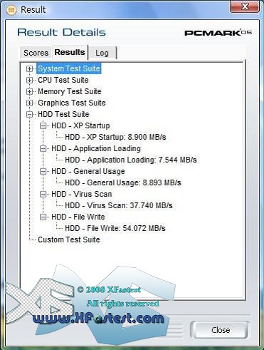

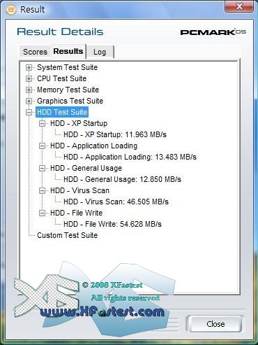

接下來,以PCMARK05的HDD測試單元,模擬硬碟LOADING以及載入的整個程序來測試
硬碟在加入這項READYBOOST技術的前後差異。

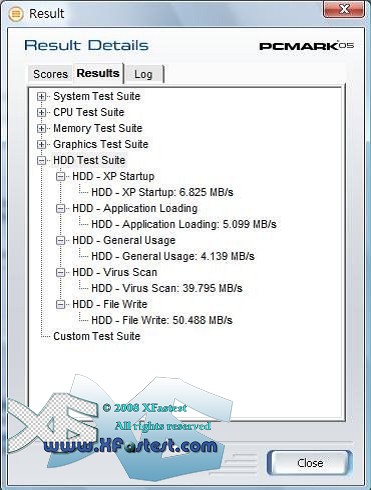

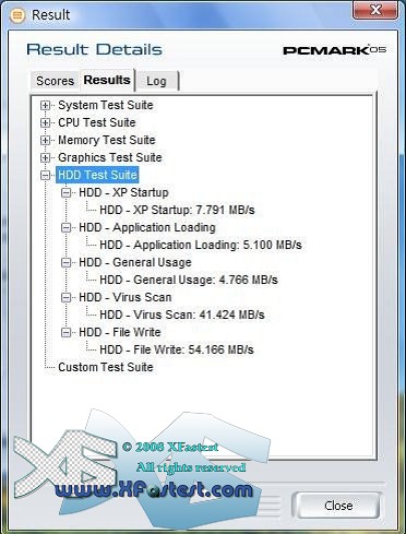

首先是純硬碟不接任何隨身碟跑PCMARK05的HDD測試選項。
一樣為純硬碟狀態下跑第二遍,可以看到傳輸速度有提升。
測試第三遍後為此數據,之後有測第四遍看看,數字就差不多是一樣了,可以發現VISTA這種OS在硬碟上面設立的虛擬記憶體對於讀取寫入傳輸等的動作並沒有很大的差異性在。

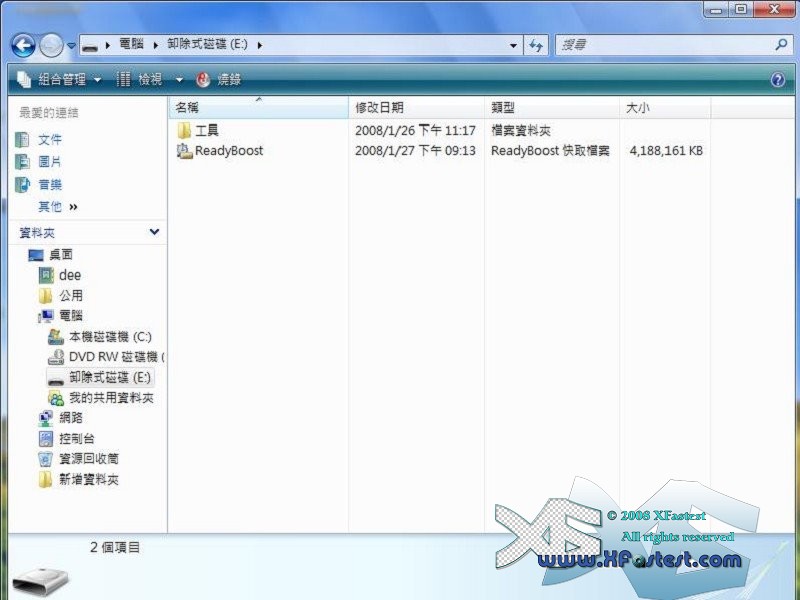

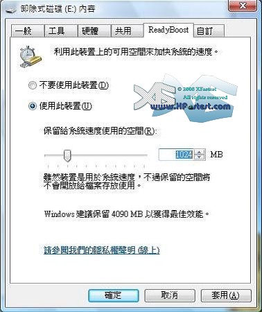

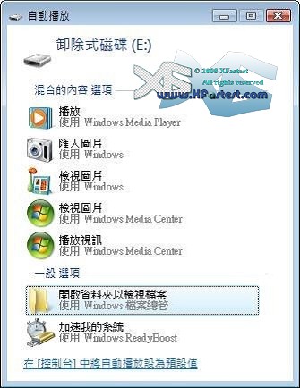

接下來插入這隻32G隨身碟,你會看到下面有個加速我的系統,點選下去就是了。

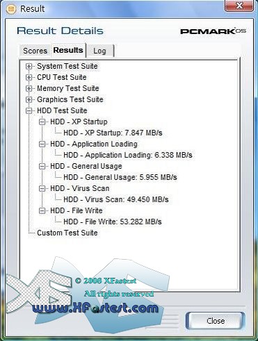

測試方法將以1G,2G,4G的方式開啟READYBOOST,跑PCMARK05 HDD測試看看差別處,以上為開啟1G之狀態。
READYBOOST 1G後的數據,與單純硬碟虛擬快取又再往上提升了。

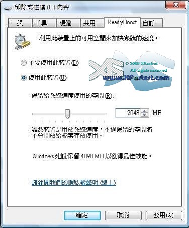

接下來是2GB READYBOOST快取開啟。
數字有在說話,效能又往上提升了些。
4GB READYBOOST設定。
又在更快了些!!

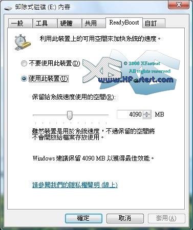

至於READYBOOST開啟後,你的快閃裝置會發生什麼事情呢?
看到嗎?VISTA建立一個快取虛擬檔案在你的快閃裝置上,容量大小就是你剛剛設定的大小。
當然以32G的實力,開到8GB也可以啊,只是這樣要佔用到8GB的空間,取捨方便全看使用者本身來隨時做調整囉!而這些設定只要再回到內容裡面都可以調整或者是關閉,非常簡單易用。
