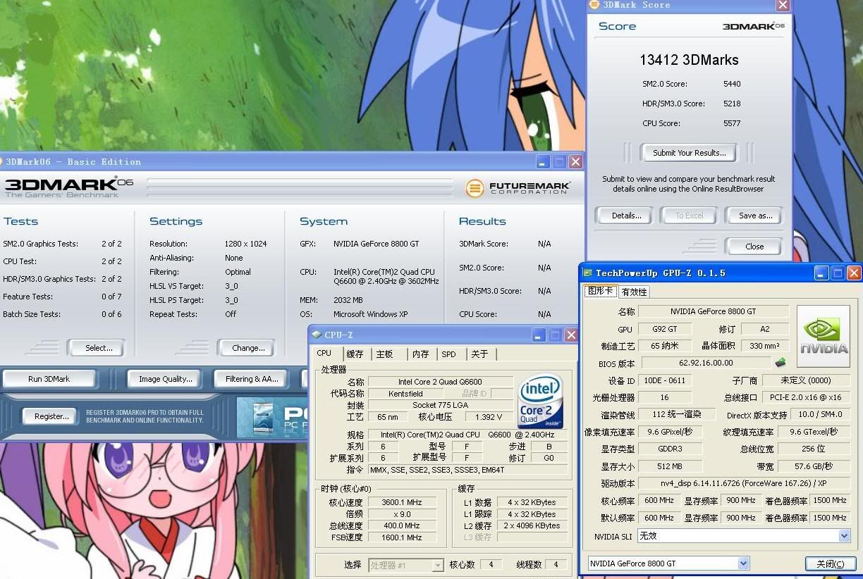

作者: lasty    时间: 2008-2-19 21:44
显卡超频我觉得真没什么大意思,跑游戏又有多少人超呢,超超CPU可以了
另外2楼的太搞笑了,说人家分数低自己上个低分辨率的...而且LZ竟然没发现。。。。
我也上张吧,没超的
作者: leenin    时间: 2008-2-19 21:48

原帖由 lasty 于 2008-2-19 21:44 发表
我也上张吧,没超的
http://i34.photobucket.com/al ...
这个分数比较有参考价值,Q6600到3.6G确实强啊,估计用索泰的AMP或者冰龙应该过14XXX了。其实也就跑分要那么好的U,平时玩游戏还是显卡关键啊,所以我也没打算在升级CPU了,感觉965平台升级CPU效果不会比2.7G的4300好太多了。
