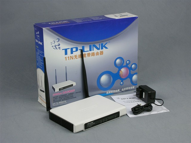

性价比最高的就是TP的841N
Atheros AR7130主芯片,拥有MIPS 24K核心,处理速度为300MHz
采用Marvell的88E6063百兆有线交换机芯片
内存32MB,FLASH则为8MB

841N无线速度略超过百兆的有线
而且是2 X 2 MIMO 穿透力也不错的
