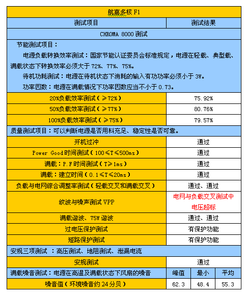

使用Chroma 8000的话即便是台厂电源fail掉几项的几率也不低
用Chroma 8000进行测试本身对测试者的水平也有不小的要求,所以要在技术人员的指导下进行
噪音测试方面我觉得测试高温噪音的意义不大。一般情况下温升几度,出风口温度也就50吧

我纳闷呢,怎么长城的就没有不通过的项目,其他就多少有些,尤其是富士康 80P400B,台达做的怎么连个PG,PF时序都没做好??!!传导测试也没有过,台达电源老大的地位咋来的??!!
既然有专业工程师指导,怎么连每款电源用什么拓扑,什么IC,什么开关管,什么二极管,电感是什么材质都绝口不提:funk:
既然测试,你说20%,50%,100%负载那到底是多少?PC电源是多组输出,你各组如何分配功率??
再有,为什么不测动态,如此重要的电源指标都不测试?
有意思的是金河田860W和TT 850同是CWT PSH850,居然有那么大差异?
那噪音测试很好玩是吧,不会直接给风扇12V电令其全速转动测试噪音不就好了,有太多的指标我们只需要知道它的极限值,如寿命最少是多长,功率最小是多大,纹波最高是多少……当然,国内厂商总把这些倒过来取值:w00t):
如果本测试是在长城资深工程师指导下完成的,那大家来为中国PC电源默哀3分钟吧(_(

作者: Travis    时间: 2008-4-1 20:47
标题: 回复 27# 的帖子
我是不是应该通知Hardware Secrets、HardOCP、SPCR和Anand/Xbit等站的编辑们
“你们丫都落伍了,还在用SM-268这样的土炮,我朝的pop网都用Chroma ATE搞了两次大横测了!”:lol:
注意上图中电网和交叉负载测试以及纹波Vpp测试的结果是怎么写的

简单看了一下
两个一样的电源测出来效率差了3%
酷冷eXtreme Power Pro 460风扇噪音大得惊人
台厂在PG、PF时序和负载调整率测试挂了一大片
两个满载效率只有71%的电源得了节能标兵奖
EMI图是明显的高频冒出来了却给了个合格,合格的图说是明显不合格
诸如此类,数不胜数
