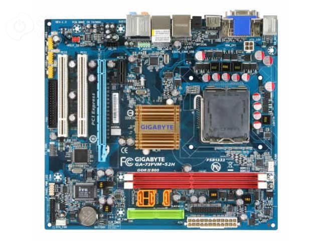

很YY呀,楼主考虑过GA-73PVM-S2H吗??我正考虑试试看呢!!:loveliness:

原帖由 wuzhizhe 于 2008-4-13 20:37 发表
比较完775孔的绝对位置,似乎要往下平移2-2.5cm的样子
再比较拿破仑安装后的位置,距离可得知
理论可以兼容拿破仑,而不用改动原配
