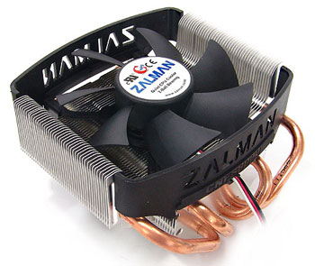

LZ你用什么CPU散热,这个箱子的电源位置停特殊的
作者: 一滴小汗    时间: 2008-5-9 00:09
原帖由 whitethunder 于 2008-5-8 23:29 发表
Zalman CNPS8000 Ultra Quiet Low Profile 效果还是不错的,可惜2200RPM就开始明显噪音 一般开到2100RPM没事
不过现在批次不同好像会有不同 朋友的到了2000就开始吵闹 另一个到了2300比我2200还轻 搞不明白
