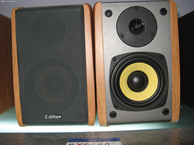

漫步者的R1000TC北美版也是4寸吧,这么经典的箱子却没有
* i- Q9 c; B1 J; V5 l9 j! h5 u' m5 x; s
' v4 L, }- g6 q# L( v8 o+ f4 f
4 A6 |: [ r5 ^5 g
[ 本帖最后由 lybain 于 2008-5-8 14:13 编辑 ]
