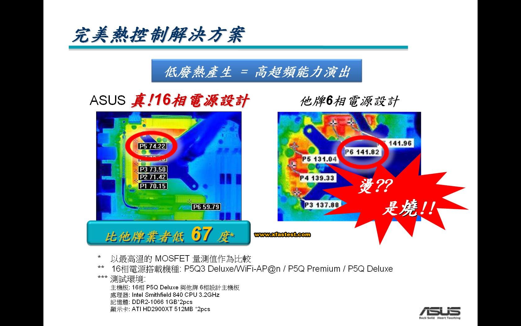

作者: Travis    时间: 2008-5-18 18:37

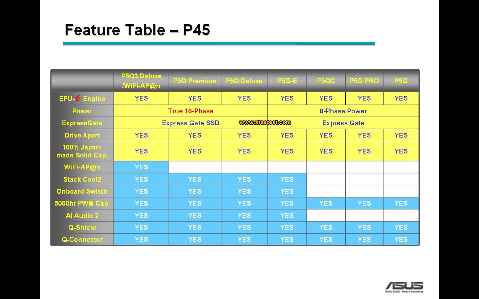

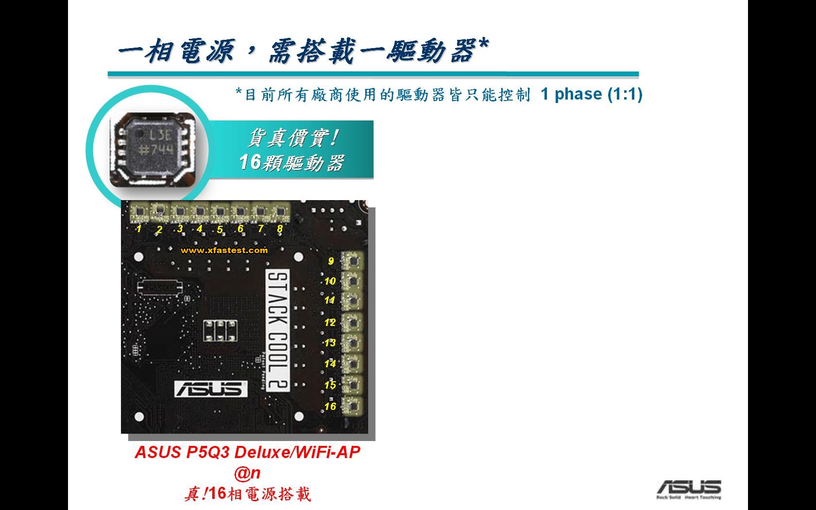

非常地具有误导性,不过总算可以看到华硕对自家“真16相”的分析了
9 ?8 t" U# S4 D& p' V( s  r
, l; y6 A+ B  X" Y0 n2 EMOSFET Driver是可以把两路的Driver做在一颗芯片上的,以往的板子上有这种设计
  I4 j( W/ V. y# p不过这么多相必然要有对应的Driver,而PWM Controller内部整合的Driver显然是数量不够用的。
, a$ B. Q5 O% [: U# }7 ?电容并不单独属于某一相,所有的电容都是并联在一起的4 ]* o* P8 a! k& x
7 x3 s. D" M% N( {& L0 g# d2 n这次还是看不到EPU是谁家的芯片,不过应该还是一颗四相的芯片
; t3 l! W4 `7 R' I% }而PEM就是一个四路电子开关,轮流控制向四组四相供电输送信号。这个最好用示波器来验证。0 q2 A! O. `$ Q" s; |, z
这样一来,轻载下实际上是PEM在控制相数在4、8、12、16间切换,EPU(其实就是PWM Controller)同时降低频率, Y+ d( s/ `8 d6 h5 }1 `7 e
相数从6相提升到16相(如果真的是16相轮番开关的话),相当于开关频率提升了三倍,ripple当然减少
! l: h+ j+ A# ?% Y0 T- o  O感值的问题,因为真16相的MOSFET上桥导通时间明显变短,所以感值可以取小一些,低感值的动态性能会更好,负载瞬变时的过冲会小一些,然而华硕在16相方案上使用的1R0反而比8相上的要大不少,这样估计是为了轻载降低相数和频率时仍然工作在连续导通模式。
  T1 h4 R2 A& s* s% p6 ~MOSFET是Low Rds_on型,然而开关频率高了以后MOSFET的开关损耗会上升,这就要看具体MOSFET的性能参数。
/ p4 U9 J* i- T% Y( W, }; j具体这个“真16相”设计和技嘉的6相设计在开关频率上相差多少?这个是和ripple性能相关的。
- r$ s0 \# k# B4 Q! {如果找不到控制芯片的资料就只能用示波器去测量了。0 b' R' R( I2 J' h  k
8 M" ]' v5 I" e) r- D: P. t和G牌的六相散热对比是刻意使用了CPU水冷,使得CPU散热器对周围供电的散热基本帮不上忙。这也说明即便有华丽的热管和鳍片,水冷时仍要注意CPU供电的温度。, {$ |4 M* O! @, Z8 U1 H0 L8 ^
' E/ G! s9 ]; G. m) T总的说来,提供了有用的信息,然而本身是很具有误导性而且很没水平的市场宣传。
