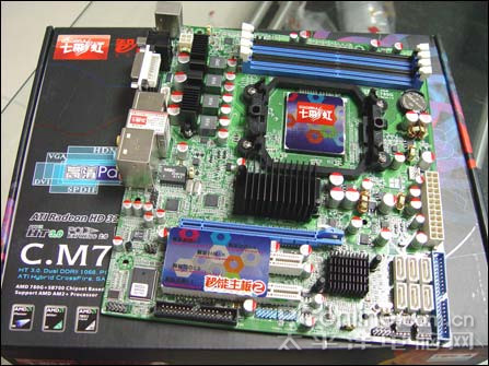

经过一段时间的研讨,目前主板基本确定为七彩虹的128兆全固态780G,内存用2个1G的。
CPU用BE2300或者BE2350或者BE2400或者4450e或者4850e(-_- 很想要4850e,主要看money了)
硬盘当然使用希捷的单碟320G的了。现在最大的困惑有两个
困惑一: 大水牛机箱到底功率够不够,噪音如何改善...(这个机箱的体积真的很喜欢)

正好我也在用大水牛这个机箱,有些建议给楼主参考
这个机箱最好不要选七彩虹的板子,一是CPU位置不好,影响散热,二是主板上有几个小电容,和机箱上的4CM风扇冲突,不好处理。
我用这个机箱试过好几块板子,最合适的是映泰的780G,热管的那款,散热好,CPU位置合理。机箱上小风扇也可以直接固定,不用再另开孔。
配套的电源噪音大,功率也不够,最好换成笔记本用的那种DC电源。火牛外置,电路板放在机箱里,无风扇,纯静音。功率也够用。

作者: fosterxujp    时间: 2008-5-26 21:18
麻烦在问一下楼上的,火牛具体怎么搞啊?有没有图片发来看看啊  ^_^ 谢谢你啊
还有刚才看了一下,映泰的780G,不是全固的啊,最要命的是它没有HDMI啊 -_-
我看中这款七彩虹的主板,呵呵。
