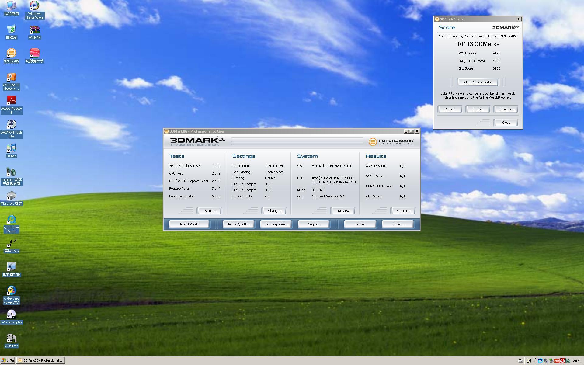

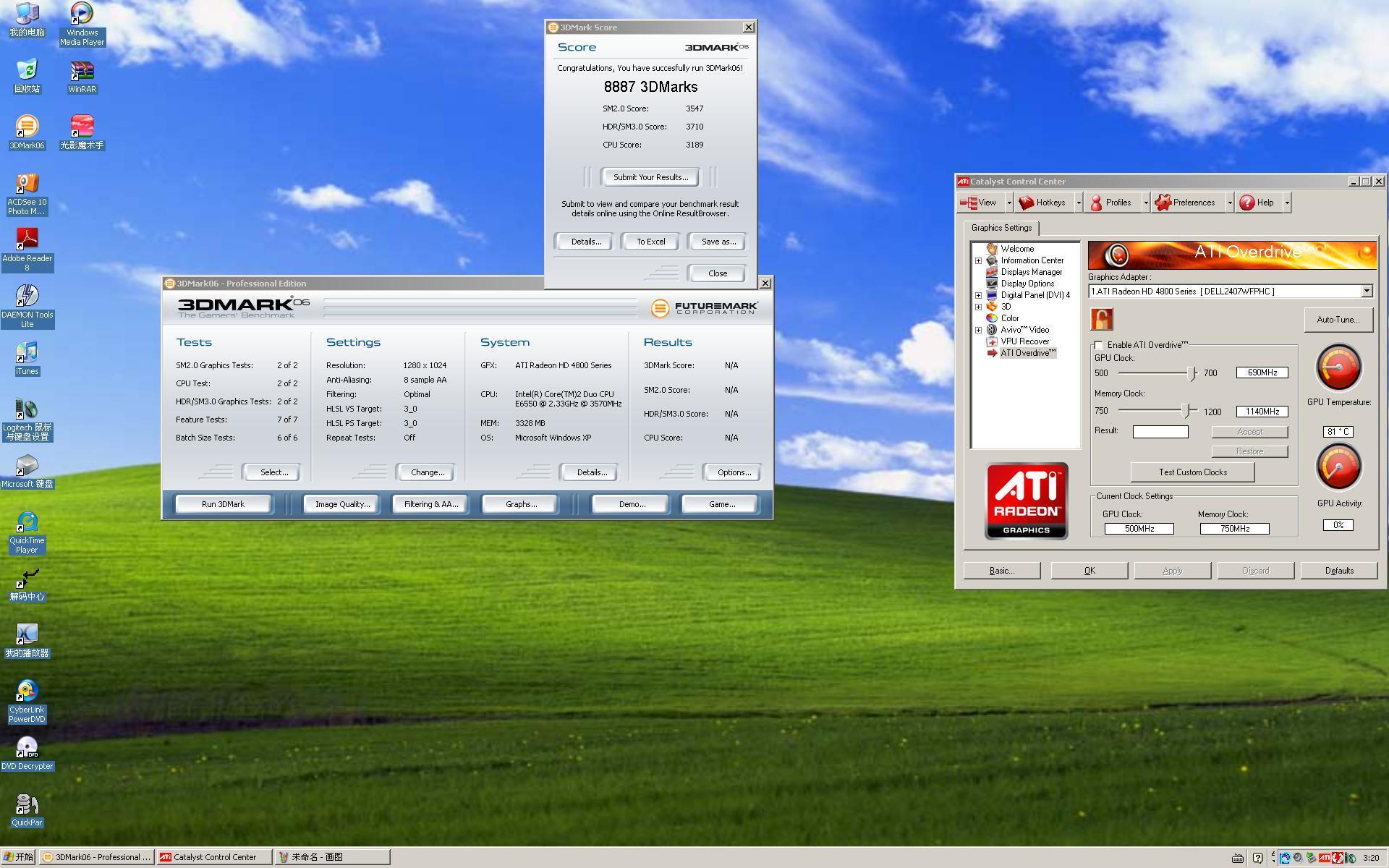

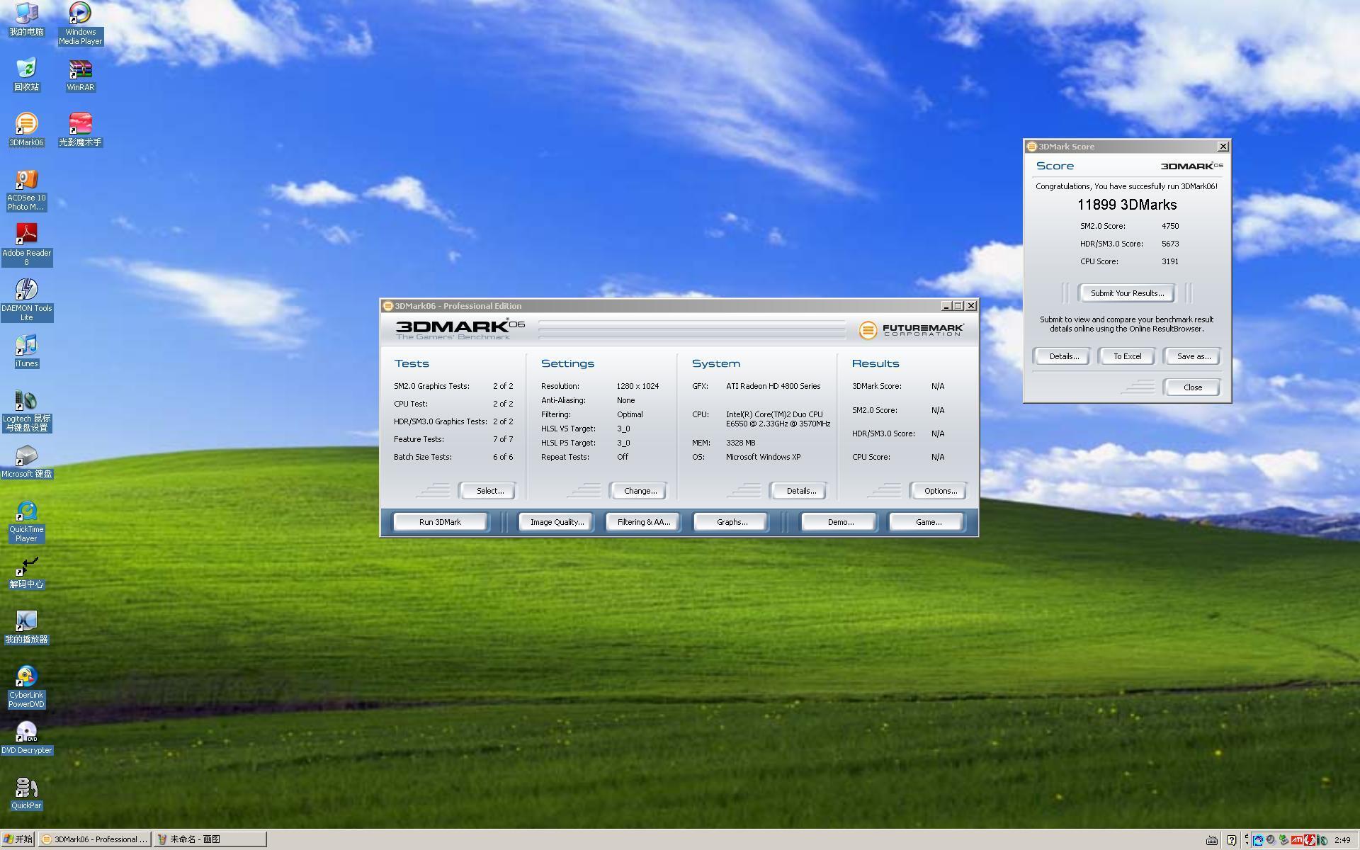

昨天入的迪兰版,晚上装好硬件,把系统也新装了一遍.上几个测试结果,供大家参考." src="./images/smilies/PCinlife2009/cool.gif" border=0 smilieid="127">  新老显卡合影
3DMARK 06 默认参数测试结果
3DMARK06 4XAA
3DMARK06 8XAA
核心超频到690,显存超频到2200后的测试结果,还是开了8XAA
[ 本帖最后由 hzmkenshin 于 2008-6-23 23:13 编辑 ]

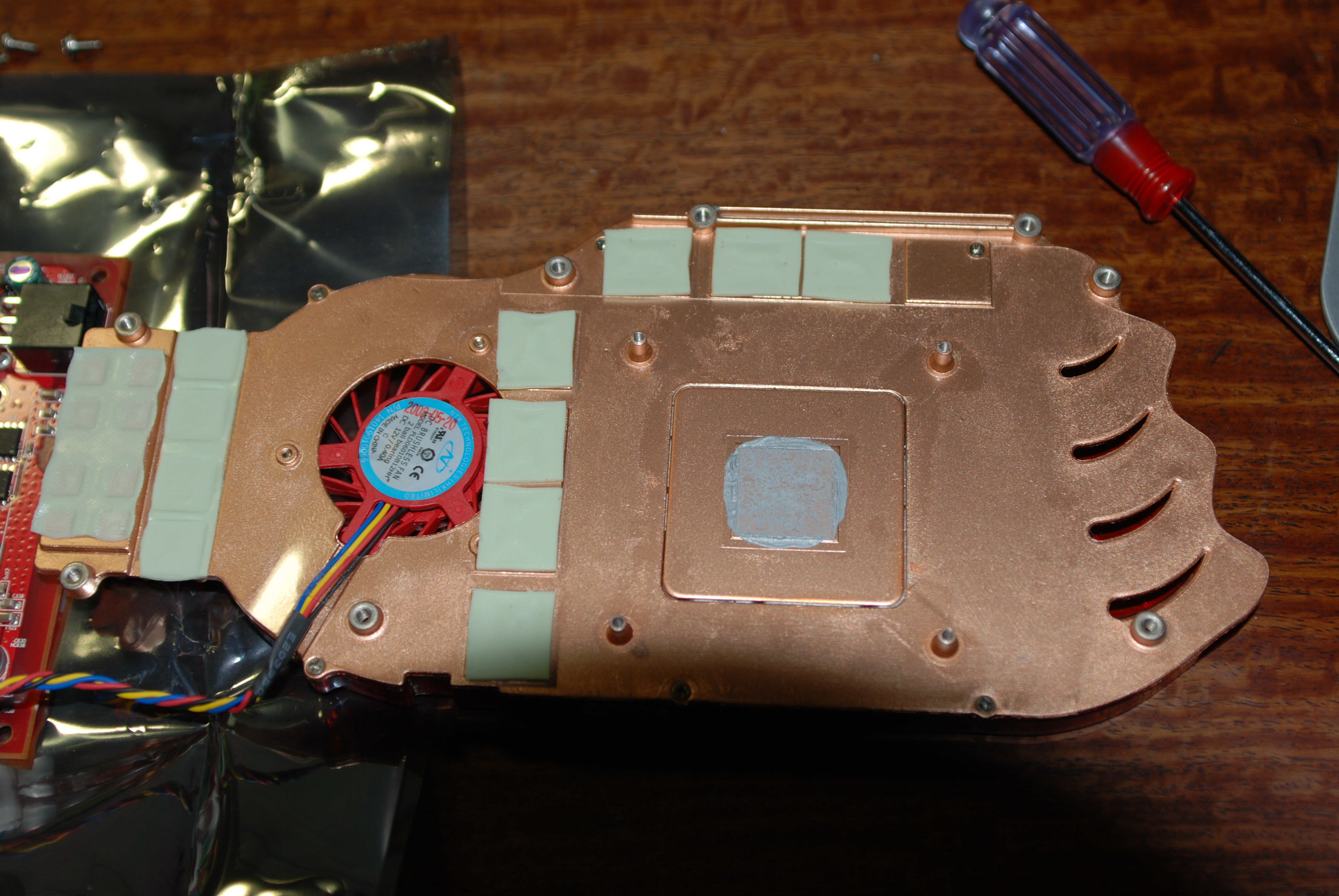

考虑到大家都在谈论HD4850温度偏高,入手后我就着手对散热进行改进,不过事实证明无效.
拆开散热片

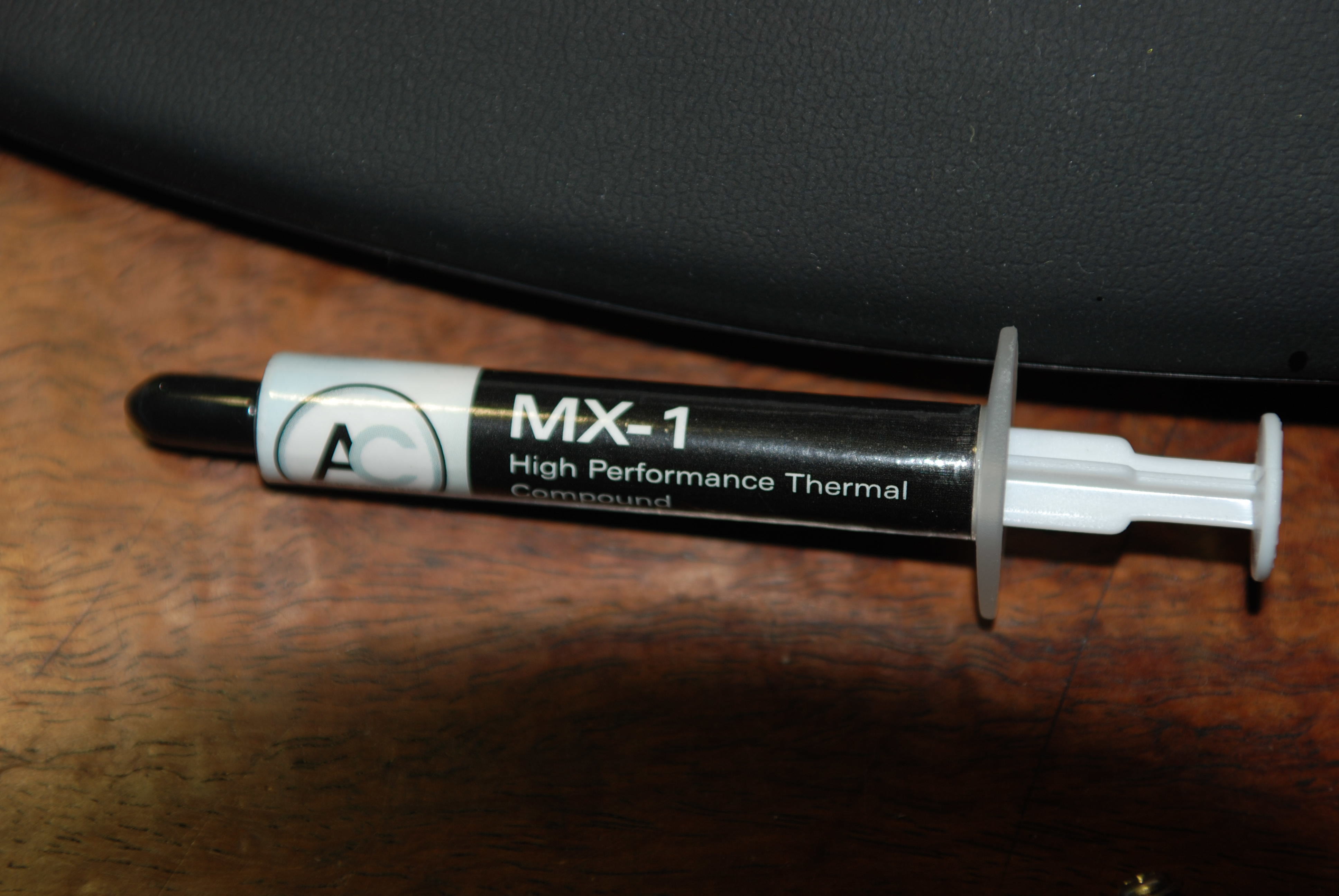

我也没有现成的散热器,所以只是将导热硅胶换了一下.用的是MX-1.

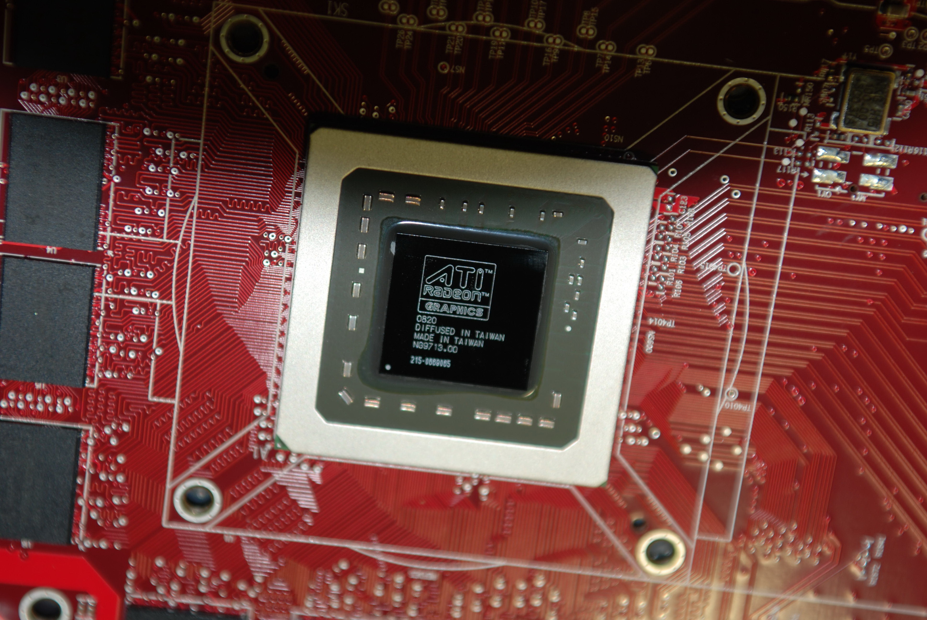

擦干净的核心
测试图中有温度显示,跑了3DMARK06后,核心还有81度,说明换导热硅脂根本没有用.
[ 本帖最后由 hzmkenshin 于 2008-6-22 03:45 编辑 ]

作者: hzmkenshin    时间: 2008-6-22 03:43
回LS,只是在测试导热硅脂.[cool> 而且效果是零.

3DMARK 05 目前已经没有太大的参考意义了,不过我还是跑了一下,普通分辨率什么的就不测了,直接开到1920 X 1200, 8XAA,显卡OC 到核心690,显存2200.

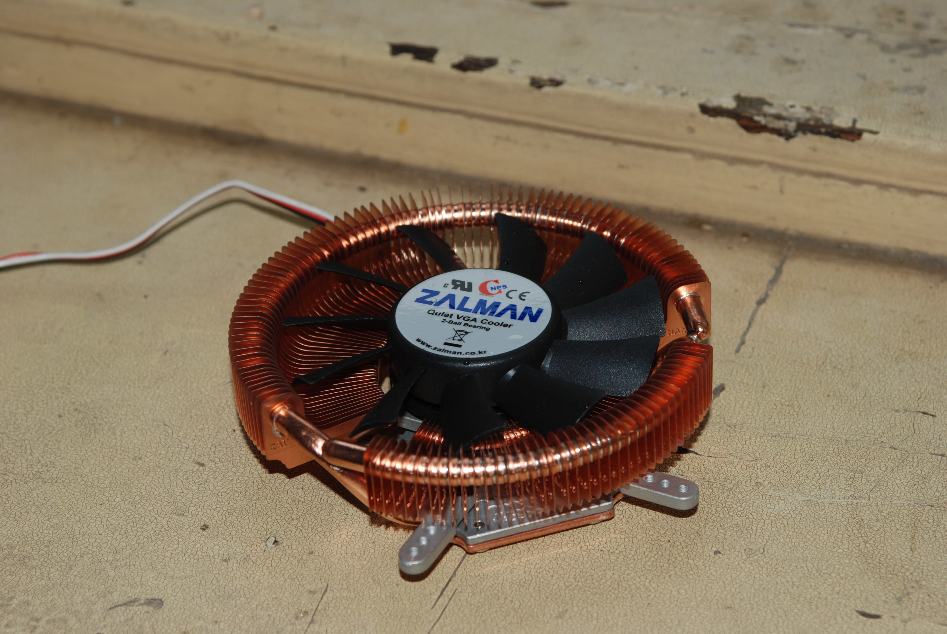

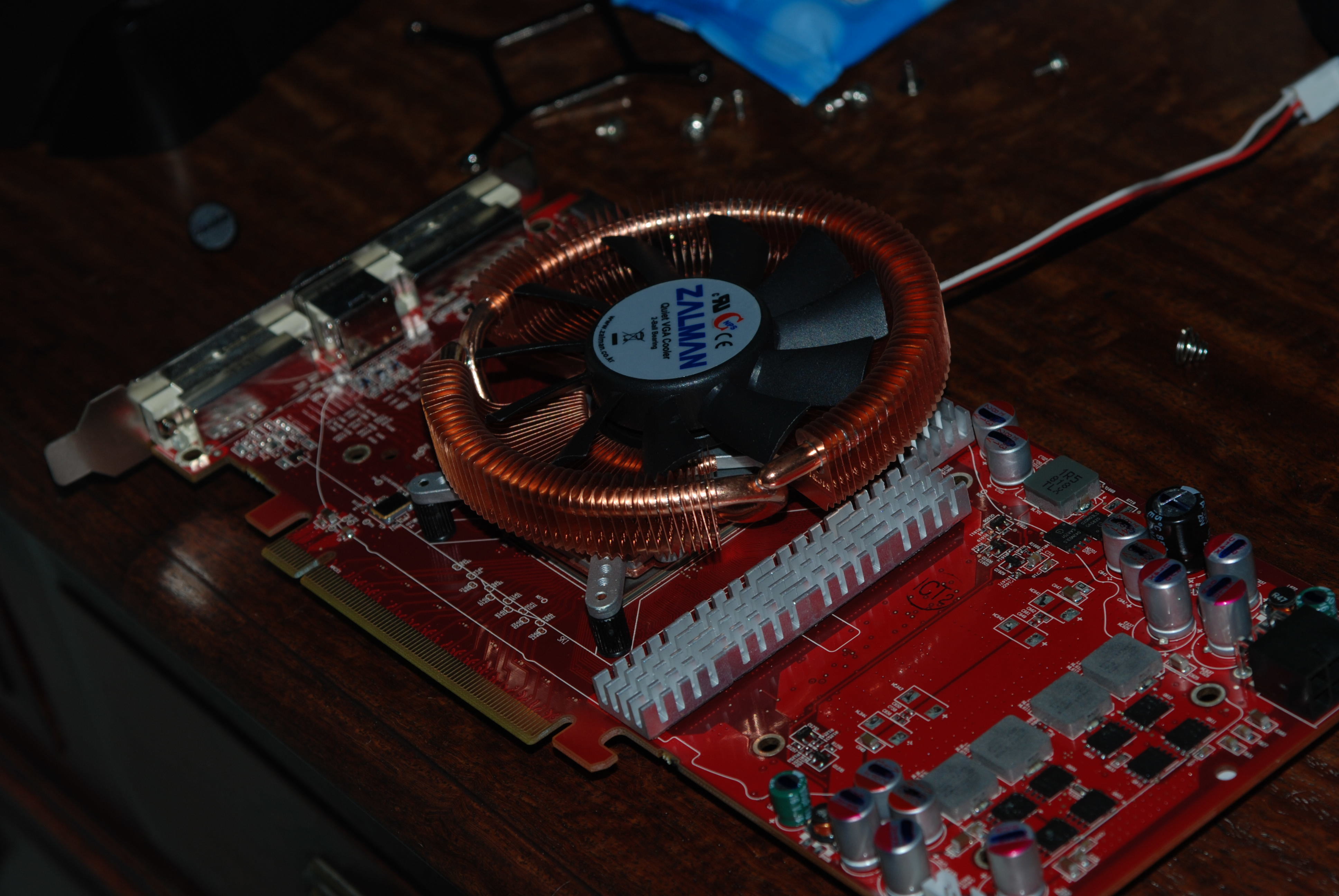

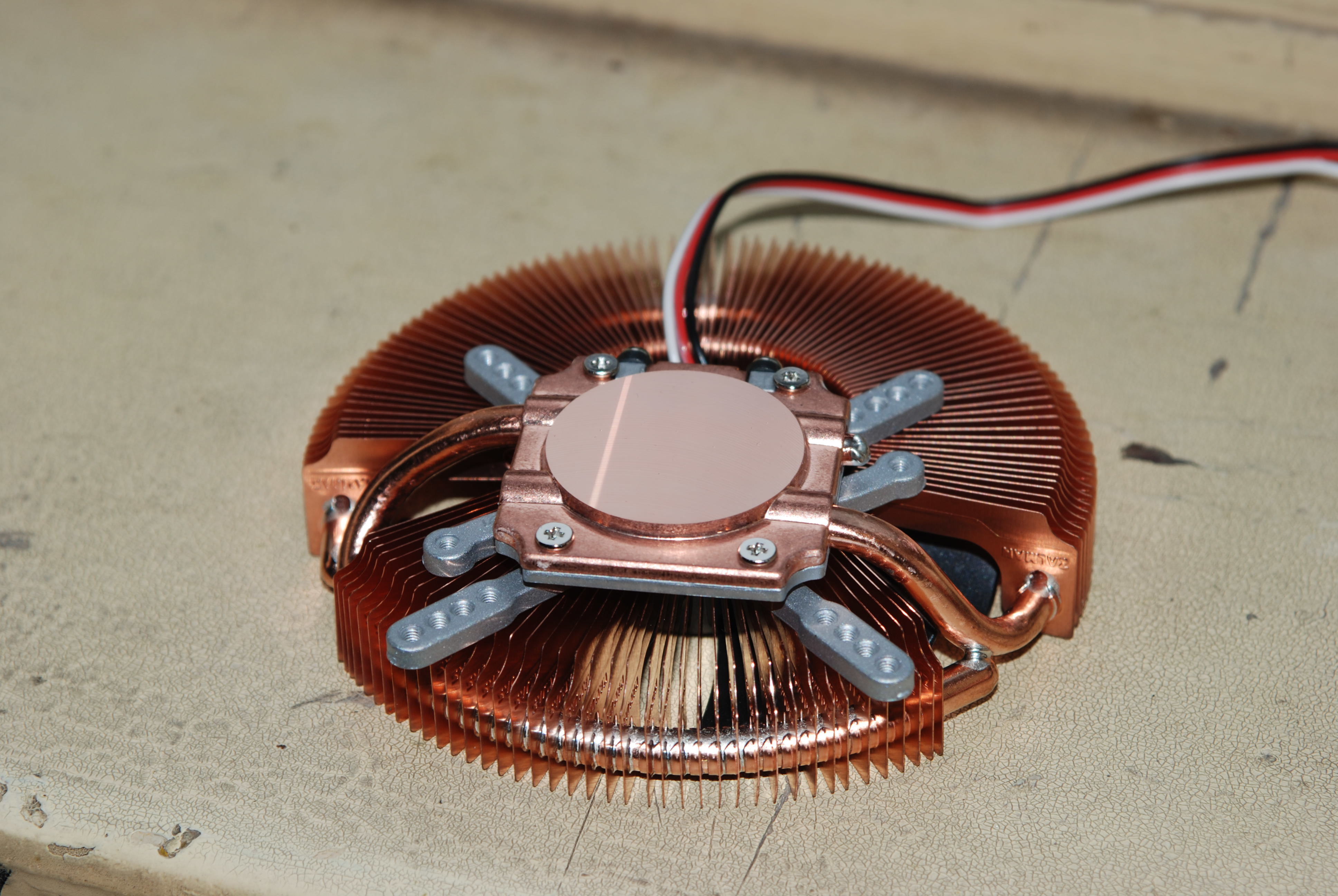

下午去电脑城购入ZALMAN VF900工包散热器一只,回来安装完毕,效果还是可以的." src="./images/smilies/PCinlife2009/w00t.gif" border=0 smilieid="128">
散热器正面
背面的接触面似乎没有传说中的那么镜面......
安装好之后的整体效果
[ 本帖最后由 hzmkenshin 于 2008-6-22 17:10 编辑 ]

作者: hzmkenshin    时间: 2008-6-22 17:04
待机温度降到了52度,降了20度,不过还是有点高,满载温度还在等待3DMARK06运行完毕.

作者: hzmkenshin    时间: 2008-6-22 17:14
核心超到690,显存超到2270,运行到一半死机了,估计这个散热器是不行了,压不住4850" src="./images/smilies/PCinlife2009/sweat.gif" border=0 smilieid="148"> .
工包VF900我买的价格是190元.行货是240元.VF1000太贵了,我不舍得买.
[ 本帖最后由 hzmkenshin 于 2008-6-22 17:19 编辑 ]

作者: hzmkenshin    时间: 2008-6-22 17:58
VF900安装很方便,不过比原装散热器要多占用一个槽的空间,因为风扇是直接对着核心吹的,所以要空出空间.

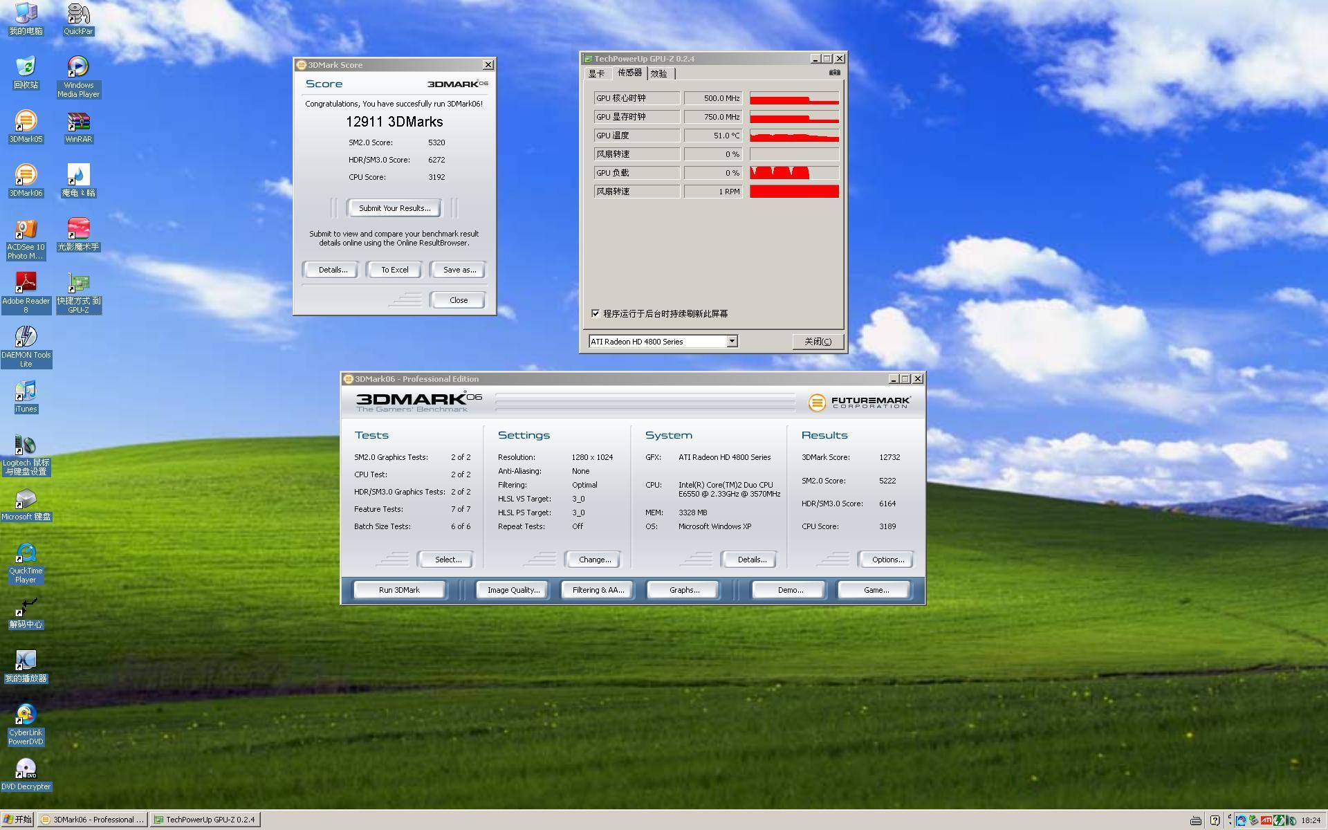

我把显存降到2100,测试通过了.
最后的两次测试结果如下:
核心680,显存2100
核心700,显存2100
[ 本帖最后由 hzmkenshin 于 2008-6-22 18:30 编辑 ]

感觉内存散热片的风道没做好,应该转个90度,使槽可以将风导出去,这样热气就不会停留在槽内。。。可能会没你现在好看就是拉~~!

楼上兄弟说得有道理,晚上回去试验一下。:loveliness:

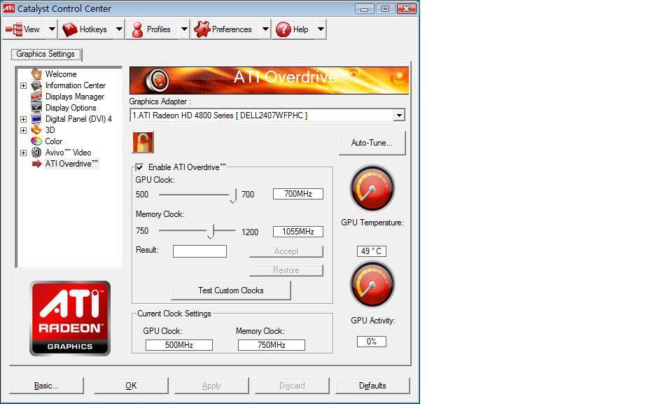

改善了风道,增加了四个侧面出风扇,现在待机温度是49度了.今天上海很热的,室温29度,这个结果可以了." src="./images/smilies/PCinlife2009/blushing.gif" border=0 smilieid="146">
[ 本帖最后由 hzmkenshin 于 2008-6-23 23:18 编辑 ]

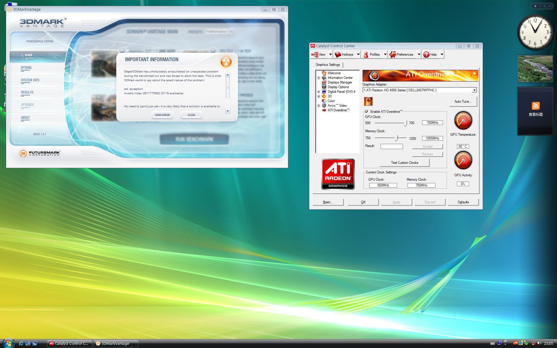

作者: hzmkenshin    时间: 2008-6-23 23:10
3DMARK VANTAGE 我运行不了,不知道为什么......

作者: goplayer361    时间: 2008-6-23 23:12
提示是什么:funk: :funk: 去问问

作者: wdy1234    时间: 2008-6-24 01:51
3DMARK VANTAGE
是否注册出的问题?? 在百度搜下看看

作者: healthin    时间: 2008-6-24 11:51
vantage报错,关了fraps试试

作者: hzmkenshin    时间: 2008-6-24 20:53

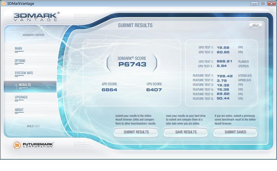

原来是驱动的问题,换了8.6的驱动,3DMARK VANTAGE可以运行了." src="./images/smilies/PCinlife2009/tongue.gif" border=0 smilieid="104">
以下全部是在超频状态下测得的数据,核心700,显存2200
EXTREME 设置
HIGH设置
PERFORMANCE设置
[ 本帖最后由 hzmkenshin 于 2008-6-24 21:11 编辑 ]
