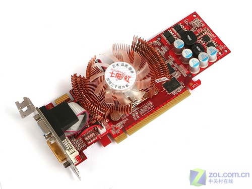

SONY Vaio VGX-XL3
原先显卡是7600 GTL 256M,用内存扩到512m的,

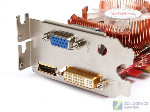

但是显卡接口只有一个HDMI口,我想同时接显示器和电视机,所以想换个速度快的HDMI和DVI双接口的显卡 ,
而且用HDMI转DVI接到显示器时候居然不支持蓝光播放,说不支持HDCP什么的,
我买这个机器就是因为有蓝光驱动器,支持蓝光刻录和播放,如果不支持不就事与愿违了,
顺便说一句,我这个机器是5000块在淘宝买的,感觉挺便宜的,
使用Intel Core 2 Duo 6400 处理器,250G*2=500GB硬盘组阵列,1G*2=2GB内存,蓝光 DVD RW光驱
显卡是散热也很特殊,本身没有风扇,是用热管引到卡背后,用CPU风扇散热的:
[attach]893554[/attach]
[attach]893555[/attach]
现在看中两个半高的显卡,请大家帮我挑挑,或者还有其他选择的推荐下:
第一个:丽台 8500GT 256/128
另一个是七彩虹 逸彩8600GT mini精致版256M/128bit
理论上8600GT应该比8500GT强把,可看了参数:
七彩虹 8600gt好像是G84-400核心,显卡默认频率为540/1400MHz,1.4ns GDDR3显存,256MB/128bit。
丽台 8500gt反而是G86-300核心,显卡默认频率为490/800MHz,2.5ns GDDR2显存,256MB/128bit。
其他指标七彩虹强,可怎么反而是G84核心,这个核心应该比G86核心差吧?
这两个卡到底哪个强啊?
第二个问题是我想把原来7600GTL上的散热器拆下来装到新卡上,不知道尺寸能不能对上,
还有散热能不能达到要求?
第三就是8600gt,8500gt能比7600gtl强多少呢?
请各大高手指导~~~

作者: 温柔如风 时间: 2008-7-11 23:46
3650有8600GT强吗?七彩虹也有9600gt的mini版,但是虽然半高,但是加长了
而且散热和电源要求比较高
而且HDMI口也没了,改为目前还没普及的DP口
[ 本帖最后由 温柔如风 于 2008-7-11 23:48 编辑 ]

LZ最大的问题是显示器不支持HDCP
搜搜2405 hdcp 就知道了,rip到硬盘就没hdcp问题了
所以根本不用换显卡,换了还是不能直接放
