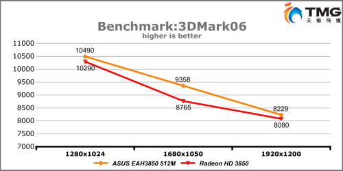

刚找到一个512M和256M的对比测试。。。发现原来真的差不太多啊
下面是我自己跑的,一样是烂AMD CPU拖分(人家的平台是QX9650 3.0G ,CPU差了不少),和上面的结果基本相符

除了显卡危机以外的游戏都差不多。。。以前的一个评测。。。

原帖由 ekin5288 于 2008-7-29 16:35 发表
256跟512真的差别不大吗?正在准备入手呢!
3Dmark和一般游戏真的差别不大,分数基本是相似的,512M大约有3~5%的提高。
显卡危机高分辨率有一定差距但是也就是10帧和6帧的区别,我觉得都是不能玩,没有什么意义
