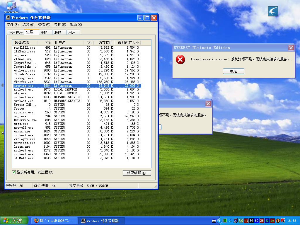

今天下午又出来了,上午9点左右开机,下午5点左右出现的,先是如图:
然后过了几分钟的样子,就出现了一楼的错误提示。这次鼠标好像一直能用。并且在关闭提示窗口后,莫名奇妙地启动了电视卡程序,不过只是出现一个程序开始画面,就没反应了,强制结束后,才打开了画图程序将截图保存了下来!

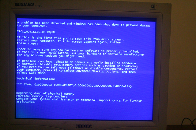

出现这样的蓝屏是什么原因呢?

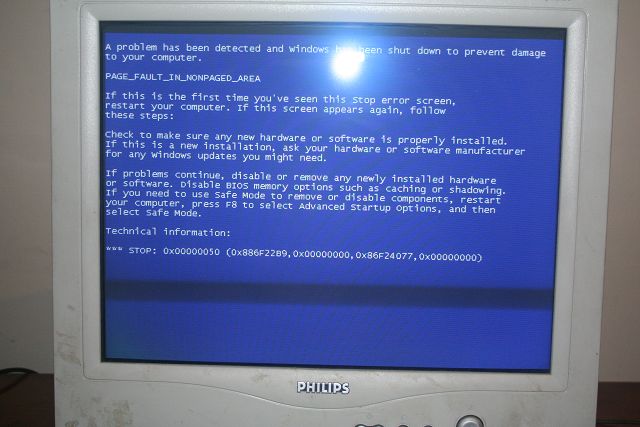

还有这个:

作者: ArisTidle    时间: 2008-8-13 11:05
第一个蓝屏是物理内存 可能有问题
第二个问题为啥没有下面那行字...
作者: ljchb    时间: 2008-8-13 19:05
标题: 回复 29# ArisTidle 的帖子
这个我也不明白啊!另外今天CPU超频的时候(939 X2 3800+OC 270×10)也出现了最后一张图的蓝屏现象。

◆错误分析:有问题的内存(包括屋里内存、二级缓存、显存)、不兼容的软件(主要是远程控制和杀毒软件)、损坏的ntfs卷以及有问题的硬件(比如:pci插卡本身已损坏)等都会引发这个错误.
◇解决方案:请使用常规解决方案中与内存、软件、硬件、硬盘等相关的方案进行排除.
都出问题了还是不要OC了 默认使用看看
作者: 笨鸟先飞    时间: 2008-8-14 17:40
超频来的?
那后面那张图蓝屏是不是散热的问题导致的呢?

故障具有随机性。今天又发现开机3~4个小时后重启,启动卡巴7.0和主板监控软件很慢,估计要2~3分钟吧,并且查看任务管理器里边大部分进程都没有显示用户名。而这时候显卡控制面板程序、音量控制、电视卡控制程序都早已启动了。
作者: ljchb    时间: 2008-8-17 19:29
刚才编辑贴子的时候突然蓝屏了,重启后和下午一样,卡巴和主板监控软件启动很慢。蓝屏信息和26楼大概是一致的。
