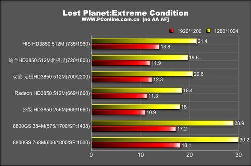

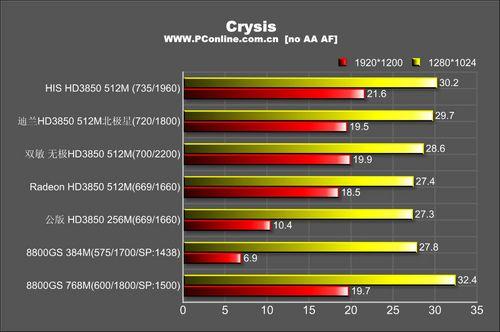

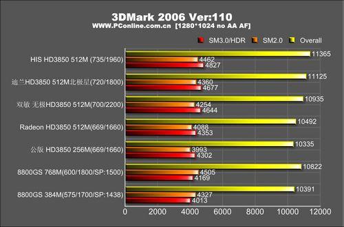

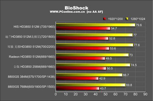

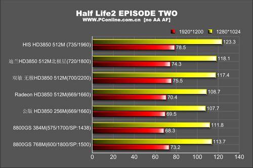

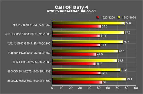

呃,目前应该只有少量游戏1920x1200下512会比256有明显提高,(我只记住了孤岛危机。。。)
下面贴几个随便找来的测试,这几天在论坛里也交流了不少,觉得256还是勉强可以的(反正256开高分辨率玩不爽的游戏512也玩不爽还不如降低分辨率来得实在)

作者: 热诚    时间: 2008-8-5 18:39
好像是没啥提升,也就一两帧的差距。
只有极少的几个游戏差别大一点,但也不多。还是跑不动。所以256M的应付1920*1200看来是够了。性价比应该是最高的了。
作者: 热诚    时间: 2008-8-8 12:46
我又换了块昂达512M的,除了默认频率高一些,超频超的高一点。默认下,玩失落星球和COD4还有刺客信条,相差都不会超过5、6帧。512
