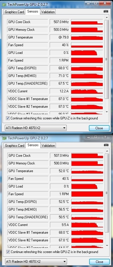

TR的V2(猫头鹰R8)+HR03-RevA(猫头鹰B9),正好不打架。不过扣具和显存稍微有一点点冲突。废话不多说,上PP
室温28度,空载46/43,满载79/64,唯一的好处是满载的时候安静了很多。有空试一下把两个扇子降速到1K3……
空载效果:
满载:

HR-03 RevA是必须的,V2可以换成任何一个不跟HR-03 RevA和挡板打架的小型散热器。

下面那个鼓风机是特地把经过V2的的热空气排出机箱的,如果没有那个的话GPU1的温度还要上去5度。

鼓风机什么来头?

Antec的三速涡轮扇……

4870x2原装风扇开到80%以上,效果不会比楼主这个组合要差(不过噪音要大多了)
另外,楼主你这么装,机箱里风道可就一踏糊涂了吧?
作者: harleylg    时间: 2008-8-27 19:43
原帖由 shiver76 于 2008/8/27 19:02 发表
开80%的话,满载的时候后面的GPU可能比这么弄还凉快点。不过我自己也说了,散热效果一般,就是噪音低很多而已。
风道还凑合吧,显卡下方是12CM进风,经过V2抽风,经涡轮扇出来。
上面乱点,猫头鹰往上吹,小忍者的风扇往后吹。箱子是上面和后面抽风,就是经过显卡的热风可能会影响忍者的散热。

作者: harleylg    时间: 2008-8-28 01:09
原帖由 Johnalias 于 2008/8/28 01:00 发表
原装散热器其实不差,设计有些问题,把风扇转速调高了,温度跟你这满载差不多
再烂的散热器,加个1W转的暴力扇,效果都很不错的……
我一般不超频,所以对我来说散热好还是不好的区别就是当需要把部件温度控制在一定范围以内,越安静就越好。抛开噪音去谈论散热,或者抛开散热去谈噪音,都是纯YY而已……

作者: harleylg    时间: 2008-8-28 20:40
原帖由 Tesalar 于 2008/8/28 13:45 发表
LZ精神可嘉
不过MS桥接芯片被挡到了,还能加散热器吗?
可以贴一块比较矮的南桥散热片,本来也不是特别热,官方指标是4W左右吧,加上V2上面的风扇有点小风扫到,基本可以了。
原帖由 droganmaster 于 2008/8/28 19:51 发表
4870X2不是两个核心么? HR03怎么弄?{shocked:]
一个HR03+一个V2啊……
