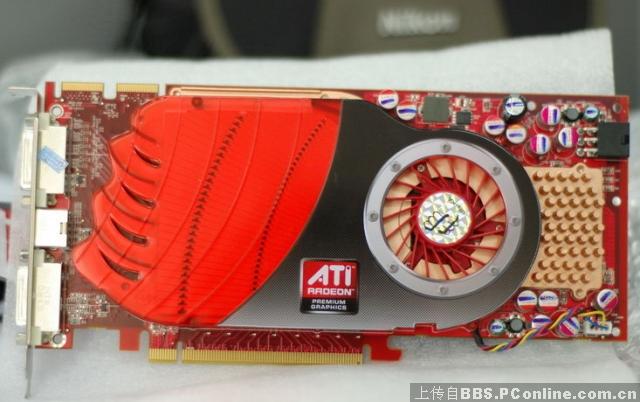

蓝宝的HD4850白金版,非公版。静音非常不错,基本上不可闻风扇声(本人对噪音较敏感)。温度也控制的不错,在非38°机箱内也可以达到待机51°的水平。
其他配置:
AMD 4000+oc 5400+(2.8G)
DDR800 1G*2
映泰TA690G主板
320G硬盘
机箱风扇:9只
刻录机:先锋112XL*1
              建兴20X*1
电源:台达OEM的额定450W 双12V规范电源(具体型号懒得查了)。
以上配置,用WANF的多功能计量插座实测功耗,待机在150W,满载在220W以下。
如果是实足的250W电源,这套配置都足够拖动了。

作者: 我用A卡    时间: 2008-9-1 19:12
打破高功率电源的神话
刚入了个4850,2敏的,用的还是老电源,05年买的长城静音大师,额定250w电源(最大功率300w),型号是ATX-300SEL-P4,该电源是当年以P4为目标定做的电源。
当年我买X1950P的时候就论坛各“高手”和媒体就开始宣扬,至少要350w以上电源,400w才能保证稳定,否则带不动。
结果我没听谣言,没买新电源,入了蓝宝X1950Pro Ultimate,又升级了939的X2 4200+,还超频到2.8G,就这样都用了2年了,完全没有问题。
现在又入了4850,CPU同样是OC到2.8G(现在正常用都一直是OC状态),4850满载跑游戏,稳定得很,鸟事没有。
那些故意宣传高功率电源的鸟人都可以去死了,最鄙视枪和人云亦云者,没脑筋
我的4850近照,办公室光线不好,开最大光圈景深太浅了。
补充:
现在我跑的很爽,没出任何问题,很稳定,怀疑的人不在少数,我补充一下,可能只有两个原因:
1.长城电源这个“JS”虚标功率,把实际功率电源350w以上甚至400w以上标成250w来忽悠我们老实的用户,价格只要¥150(05年)更是欺骗了用户感情,分明是瞧不起我们用户嘛;
2.电脑实际功耗远没有那么大。
大家说更可能是哪个?
