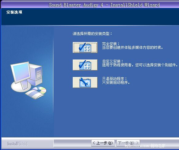

  建议:先安装Audigy4 Pro软件包,如果不安装软件包中的驱动,在安装时选择“自定义”,去掉“WINDOWS驱动程序”选项,安装完所有组件后,重新启动系统,再安装其他版本的驱动程序。  [3 J/ V3 f9 W- ~# T& W

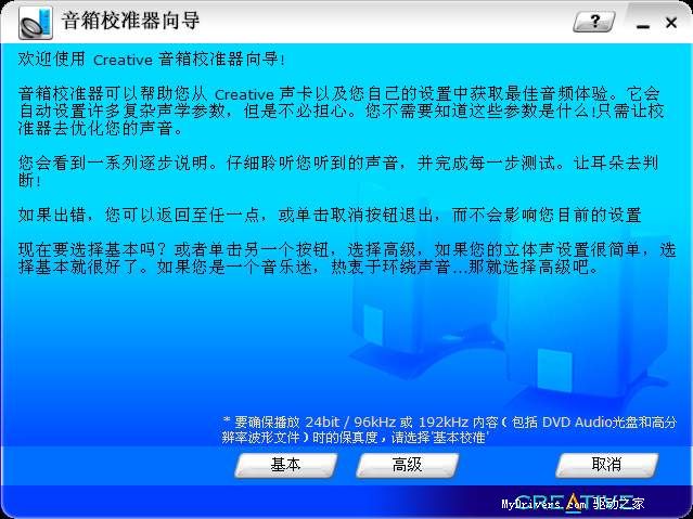

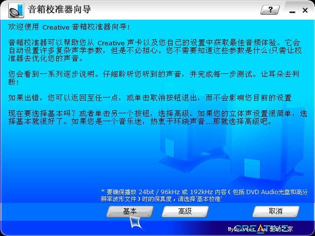

  Creative “音箱校准器”的功能是一个可以快速帮助你通过声卡和音箱系统获得最佳音频体验的向导,它可以自动为你设置许多复杂参数,所以你无需费心去调整声卡和音箱设置,如果你是高保真声音和环绕声音的热衷者,或是想将音箱系统效果调至极限,你可以选择高级校准,或者基本校准。但在A4 Pro光盘中,这个组件已经被去掉,我们可以通过从A2 ZS声卡的光盘中提取安装文件来增加这个功能。打开A2 ZS光盘AudioSpkCal目录,运行Setup.exe程序,即可安装上音箱校准器。但安装这个功能可能会造成系统关机延迟的问题,如果出现关机延迟,建议卸载Creative 音箱校准器。9 R2 r2 ^: o% L
1.执行基本校准:
+ h7 c4 f5 h& r' g+ k1 x6 D/ I
  基本校准对你的音箱系统执行简单测试。基本校准通常能满足一般使用,具体操作步骤:8 i/ @) l) @+ x* M* B' ?
1 ?$ N3 r' x" h% }+ ]  u; e* T3 ^2 H在 Creative 音箱设置中,单击校准按钮。# L, l( }7 p7 {) {9 l
音箱校准向导就会出现。  I% j2 F4 O9 ?! r9 \, O& K
单击基本按钮。
/ b6 G6 P; J) f" \3 A, H" x在第一步中,测试音箱声音。/ U; b( p1 F5 f2 ?" V4 C! H. t
在交互式音箱选择面板上,单击你能听见声音的音箱。
; D& D( A. r* e# D- q3 l" {( {  k所有音箱都被测试以后,向导会显示是否有连接错误的音箱。如果必要的话,重新连接音箱。* H* n! H- }; H: ?- K- h) Z( G! H( }
单击下一步按钮。; B0 Z( h5 D9 a
在第二步中,确定音箱的的连线正确。3 M2 H3 a& u: C  \5 v0 S# ^2 Z9 I
对于音箱系统中的每一对或每一组音箱,单击以改变其极性,这样测试声音听起来会更响亮更深远。
; _* A  x8 E. m% ^) u单击下一步按钮测试下一组音箱或者进入下一步校准。
" R$ c4 Z  A) I" a单击完成按钮以保存当前的校准设置。
" z! x/ u4 a4 S) E$ q; T
2.执行高级校准:4 ^  S, Q  D8 @5 @6 y. R
9 A; z9 ?' |1 ]8 C7 Y9 h; h/ g  如果你是高保真音效或环绕声的发烧友,希望自己的音响系统功能发挥到极限,请你对音箱执行高级校准:
" w& ^& s6 v+ R
+ v0 p+ _+ D% d& a2 w在 Creative 音箱设置中,单击校准按钮。
2 A, R5 R4 T1 Z( Z. {音箱校准向导就会出现。, `8 a" I; d7 B5 l' E4 L
单击高级按钮。+ A. o4 ?' b3 T0 \
在第一步中,确定能向你传送声音的音箱。' Z, a5 d- c; k+ c4 F
在交互式音箱选择面板上,单击你能听见声音的音箱。6 R) L0 J& Y" b' y7 g  @, u- U! a
% Z, G  F+ ?# ?  {- e" t单击下一步按钮。
: d3 l+ v$ r4 v) H8 _2 L( P2 J8 v在第二步中,调节每个音箱的音量。1 V3 J& c* b! G6 y+ q0 M7 G3 J
对于音箱系统中的每一对音箱组,拖动滑块以调节音量。
2 t! p, K" M3 b单击下一步按钮。
2 V- H' q) Z8 q- U: m2 f6 [在第三步中,确定音箱的的连线正确。
! v- z$ h/ }0 w, x* s对于音箱系统中的每一对或每一组音箱,单击以改变其极性,这样测试声音听起来会更响亮更深远。 : {. N! ]. e' _& {6 e
% k3 j4 A2 Y3 S, L) b6 Y  \测试完所有音箱以后,如果必要的话,按照屏幕上的指示重新连接。; K2 m# h7 U! V- K* G$ J
在第四步中,调整时间对齐。
, t' G3 c8 d1 C5 v& S对于音箱系统中的每一对或每一组音箱,拖动滑块使两个测试声音完全同步,就像一个声音。
+ \: k& D% y4 n) q( T( j2 n  x& J单击复原按钮恢复原始设置。
& l8 O: w/ A+ \" f& x4 H2 ~1 e单击下一步按钮测试下一组音箱或者进入下一步校准。
1 T8 j# O3 Y  z$ t如果你正在校准 2.1/4/4.1/耳机配置,在下一步中,调节声音移位。单击下一步按钮测试下一组音箱或者进入下一步校准。/ B! g2 Z% R( b  F1 C8 V6 L
如果你正在校准 5.1/6.1/7.1 音箱配置,该步不会出现。
1 Y6 B( F2 @" c6 t. {3 j& F& N" h3 Q& ]在下一个窗口中,你可以单击返回或者下一步按钮,体验经过校准你的音箱系统的音质有怎样的提高。5 a7 [7 O% Y) v9 E
单击下一步按钮。& g+ d2 h& G* z+ p5 |5 P+ n
校准概要表格窗口出现,显示一系列的调整。4 E0 S/ I5 K  C+ p) a* @6 J% h
单击完成按钮以保存当前的校准设置。
! O% F1 S/ a; ]+ q8 \' G5 w) ]! Q$ ?
注意:你可以检验经过校准的音箱配置,在前面介绍的“音箱设置”中,单击音箱校准选项复选框选中它。单击“总结”按钮。信息框出现,告诉你哪些音箱配置已经校准过:
% K! m) [. b3 ~
注:以上功能只能Audigy以上的声卡上实现(不支持SB Live系列声卡),此功能如果调节不当,可能会破坏音乐的立体声声场。

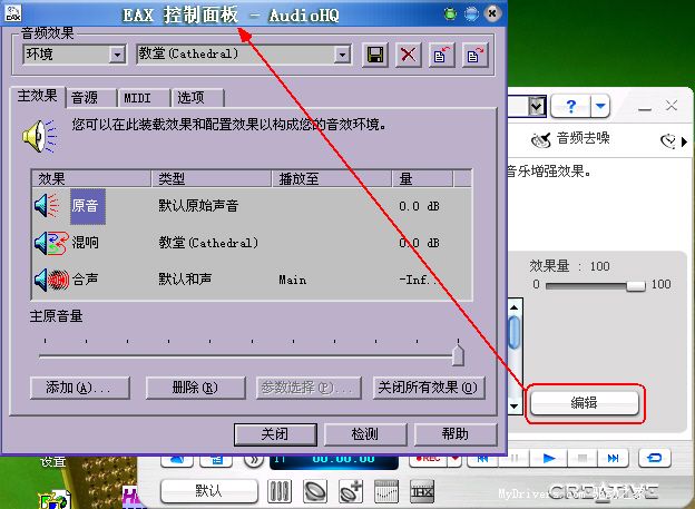

(1)效果
! G3 m/ J4 u: C2 c: v  e8 J0 V% O5 h4 v" Z
  EAX是Creative公司的专利音频技术,它是个人计算机行业的首个能再现游戏、音乐和其他音频应用程序中的真实世界和互动式音频体验的系统,让个人计算机超越了家庭剧院的音效品质,使个人计算机用户陶醉在生动逼真的音效音频效果中,EAX 超越了当今的环绕式声音和 3D 定位音效,真正地模拟音频效果,具有卓越的声音效果,并考虑到房间大小、声学属性、混响、回声以及许多其他因素,从而产生真实世界的音响效果,通过效果量调节可以部分或者完全表现三维音效(高级EQ不支持效果量调节):
5 g% Y5 v- v: ?+ n% D
通过点击右下角的编辑按钮,可以启动EAX控制面板:' F' c+ `2 p! z9 [* R
注:某些音频特效会干扰游戏中的EAX音效,建议游戏前关闭EAX控制台的音频特效。笔者修改的PAX A4 1.00驱动与EAX控制面板有一些兼容性问题,在一些EAX效果器的参数显示上有错误,但调节还是有效的:

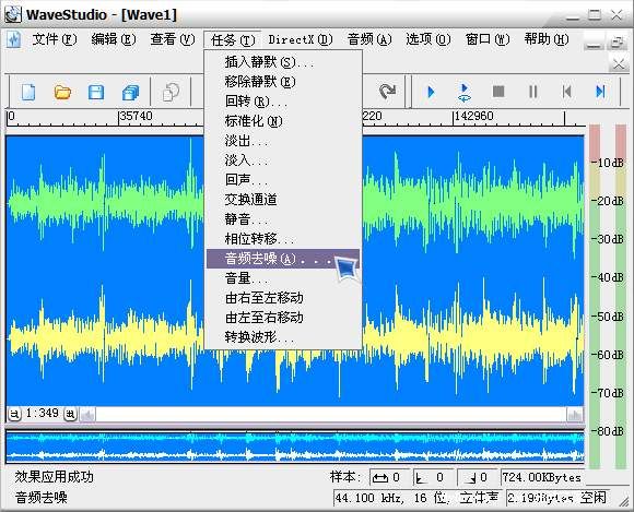

(4)音频去噪0 `+ B7 O% a3 d4 i4 V5 Z
; v8 u" N4 N0 z- r2 W  音频去噪可以去掉和抑制录音源中的“杂音”或“爆音”,录制如磁带或比较旧的黑胶唱片时,就可能出现“杂音”或“爆音”,可以使用音频去噪去除这些噪音,数字音频文件在录制过程中也可能产生噪音:! n9 F- q  j8 l: G
  在“音频源”中可以选择不同的录音源,拖动“噪音去除”滑块可以调整去除噪音的量,拖动“爆音去除”滑块可以调整去除爆音的级别,如果要清除数字音轨的低频或高频噪音,可以拖动“噪音频带”滑块改变噪音的频带,“爆音状态表”中显示的是被去除的爆音量:

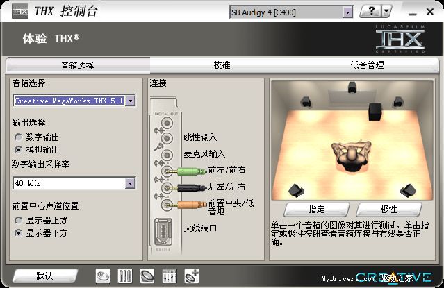

  Creative THX 控制台可使你最大限度地发挥声卡和音箱系统的性能,在房间里摆放卫星音箱时,它会带给你极大的灵活性,单击音箱选择框,可以调整音箱的数目,还可以选择预设的一些音箱品牌的设置。单击数字输出采样频率框,可以选择声卡支持的频率,采样频率越高,声音品质越好(仅适用于数字输出信号),输出选择的“数字输出”与音箱设置中的功能相同。“前置中央声道位置”的功能是对中央声道喇叭是在显示器上方或下方做出不同的声场调整,如果要检查音箱的位置和连接是否正常,可以单击“指定”按钮来测试,这个测试与“音箱设置”不同的是,它可以测试低音声道的信号:
1 M0 n% M6 X' I2 u5 X& C: Y

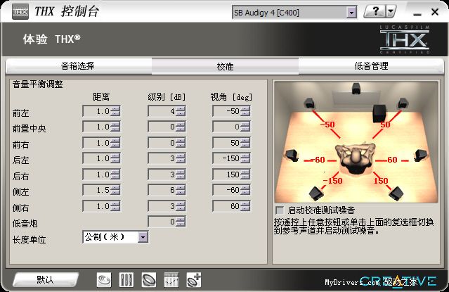

  “校准”页面可以有针对性的对各个声道做距离、角度和增益级别的调整来达到自己最满意的效果,在音量平衡调整的距离框中,键入你与各个音箱之间的距离,如果音箱距离的默认测量单位与你所在国家的单位不符,请单击“距离”单位框,然后选择所需的距离单位 (英尺 [ft] 或米 [m])。在角度[度]框中,根据你所在的位置,键入各个音箱的摆放角度,角度在右面板中以红线表示,角度的数值显示在中间,如要调整各个音箱的 dB 级别,请单击选中启用校准测试噪音复选框,单击前置中央声道级别[dB]框,将在参考音箱(前左)和前置中央音箱交替发出测试噪音,单击其他声道的级别[dB]框,可以转到下一个或上一个音箱,单击级别[dB]的上下箭头,调整前置中央音箱的分贝级别,使之与参考音箱(前左)的音量相同,你可能需要反复增大或减小分贝级别以使音箱获得最佳音量级别,对于其他音箱,请重复以上步骤,关闭Creative THX 设置面板可以保存当前的校准设置,单击默认按钮恢复默认设置,注意,在选择了一个声道之后,即可听到该音箱发出的校准测试噪音,持续两秒,如果两秒内没有选择其他声道,该声道将与参考声道(前左)交替发出测试噪音,按下键,测试噪音将在所有音箱之间循环发出,按下其他的任意键将关闭校准测试噪音,当音箱设置改变时,Creative THX 设置面板将恢复默认的校准参数:
  L' j1 Y0 d3 F8 k& V" e: W& l

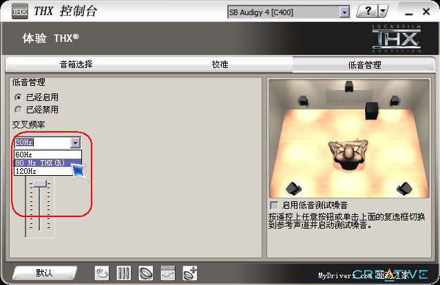

  低音管理是新增的一个功能,启用后可以选择60Hz、80Hz THX(R)和120Hz三种低音交叉频率,适用于不同口径的低音喇叭,其原理和音箱设置中的低音重定向差不多。4 X6 Z5 T: T  o8 M2 b
注:早期的创新软件中,Creative THX 设置面板的设置与Creative 音箱设置的设置不能同时起作用,但A4 Pro软件包已经解决了这个问题。THX控制台的校准功能只适用于Audigy以上声卡。

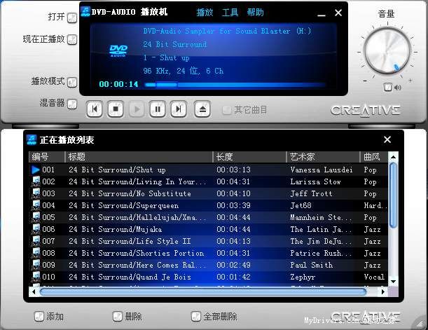

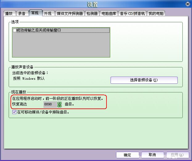

点击“现在正播放”按钮,会出现一个播放列表框,可以添加、删除和保存音乐文件列表:1 ^% _" o8 E) |8 S. m4 z' u& l# S4 W
  MediaSource 播放器的播放列表默认只能支持100个曲目,如果你有大量音乐文件需要保存到MediaSource 播放器的播放队列中,需要通过“工具”菜单的“设置”来调节,将曲目设置到一个较大的数字,确定后再添加音乐文件到MediaSource 播放器就可以保存了,如果添加的曲目太多,MediaSource 播放器关闭时要保存播放列表,会延迟一定时间:4 H3 [$ H& m( y$ s/ t$ y+ z0 e# Y
  下面详细讲一下MediaSource 播放器的几个特色功能:- s+ Y% k6 `6 Z2 B1 o

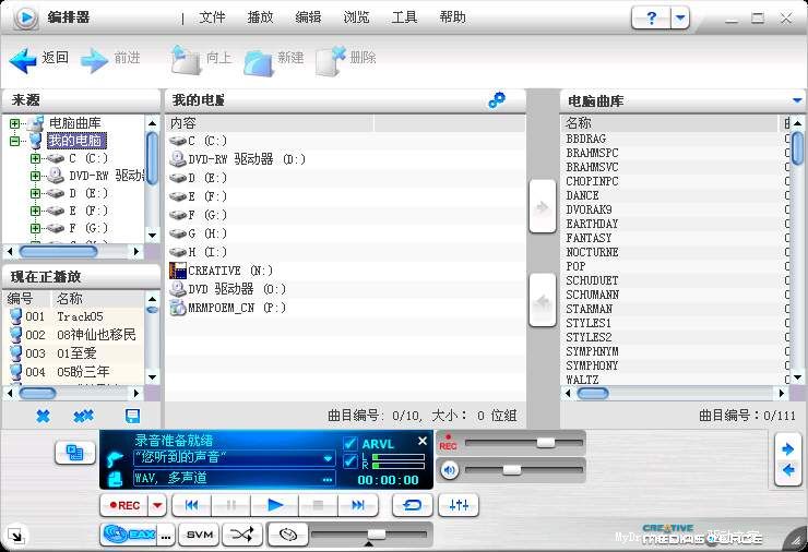

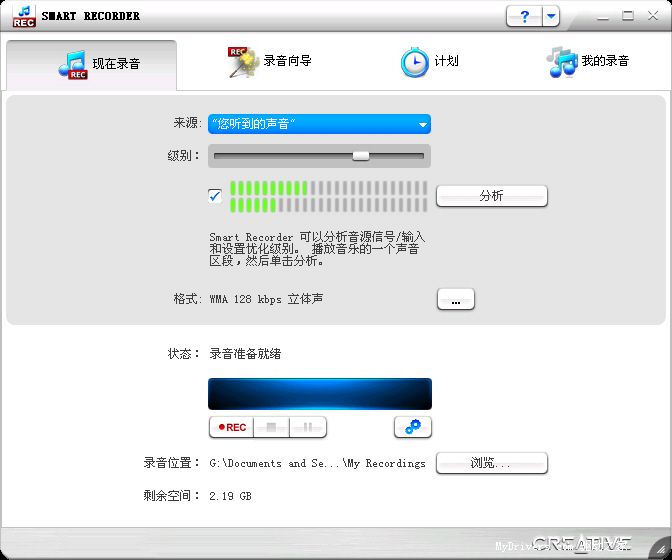

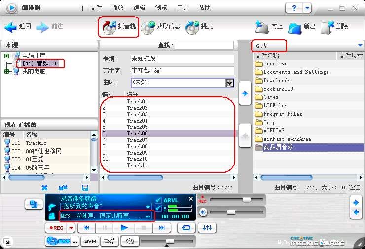

1.多声道录音:
8 x2 x( @0 H% T! |2 a, H! P% B, x4 I7 e9 b& K5 F
  Creative MediaSource 播放器的录音功能也非常强大,单击显示录音状态选项,可以显示录音源和录音格式:- y0 E7 o$ p5 P; e
  如果音频设备支持高分辨率的多声道格式录音(例如,24-位 6.1 声道或 24-位 7.1 声道),你可以选择 WAV,多声道选项作为录音格式,“你听到的声音”作为录音源,录音格式中的声道数量由音箱配置决定,WAV,多声道录音格式只能与你所听到的声音录音源选项搭配,也就是说录音源必须是多声道,录制的声音才会是多声道的,这个功能可以用于录制多声道DVD 的AC3和DTS音频信号:$ x# X# y9 Z9 _' Y+ M% k' [1 {

5.音量限制器(ARVL):
5 X0 F, _$ p& m! ~) v! N
5 I5 `8 ?! _& f  B9 Q: N! I  从“播放”菜单启用自动录音音量限制器后,可以自动降低录音级别,以避免录音失真:1 J; |1 ]7 h- d% U' Y
6.MediaSource 编排器
8 |, f' @  r, v: v: h' I, {, f/ ^0 |* y4 e3 H/ v' C
  通过点击MediaSource 播放器左下角的“切换至编排器”按钮,可以将MediaSource从播放状态切换到编排状态:
: A: p: S7 ~+ n( O( Y

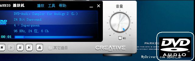

7.DTS Neo:6设置 :
' _0 j" J* S# [7 g% O
* G8 D  S$ S, E4 N" ]% U9 w- V- z  启用DTS Neo:6设置可以通过单击MediaSource 播放器的“工具”菜单,Audigy声卡无法在此菜单看到DTS Neo:6设置选项,可以通过运行X:Program FilesCreativeSBAudigy4DTSNeo6 Settings目录下Neo6.exe程序来实现相同功能:
/ ?( l9 t! d; ^, s
" I2 Y/ h) z( P# T3 Q/ T0 a
  DTS Neo:6设置可以让使用 5.1 、6.1或7.1 音箱系统的用户从两声道矩阵编码音源获得 5 个、 6 个甚至7个全频声道的音响效果,能获得更丰富、更自然的音频体验,DTS Neo:6具备两种模式:
; K& J2 i' ]8 |: K6 z
7 O5 S3 N& S: f- \音乐模式:将非矩阵录音扩展到 5 或 6 声道布局,而不会减少原有立体声录音的精妙和完整性,这种设计能够通过5.1 、6.1或7.1 音箱系统来增强两声道音乐录制,诸如 CD 和立体声音频文件。7 C8 E0 ~! u  J* G! c% t  I
% _  H; ~* i4 s1 {& O' K影院模式:最优化解码扩展的环绕矩阵音轨,这种设计能够通过5.1 、6.1或7.1 音箱系统增强播放矩阵编码影片时的效果。
) l; w' A4 j& g: a; t# T5 d& h4 W) h8 U; \5 ?& W
注:DTS Neo:6设置只能与Creative MediaSource 播放器结合使用,DTS Neo:6 和CMSS 3D 是互相排他性的技术,使用了其中一个就会自动关闭另一个的功能,DTS Neo:6 技术仅针对两声道内容,对于单声道或 2 个以上的声道没有效果。
5 y/ r" ~$ P, @0 \7 U6 g  i. _2 u, r' s+ f6 \4 m+ [

9.CD抓轨:: y0 T/ {2 [/ ?4 D- H  r: J. s
) P' ]3 I! N# y9 D  要实现此功能需要切换至Creative MediaSource编排器模式。CD抓轨功能可以将 CD 曲目抓取至 NOMAD 设备、硬盘或电脑曲库,可以选择抓取整个 CD 或部分曲目,先将音乐 CD 放入 CD-ROM 驱中,然后打开 Creative MediaSource 编排器,首先在右边选择要保存曲目的目录(点击右下角左右箭头的按钮),在下面选择好要抓取后保存的文件格式,再在来源窗口中,选择[J:]音乐 CD,此处 [J:]是你的 CD-ROM 驱动器盘符,选择要抓取的曲目,单击的同时,按下 CTRL 或 Shift 键可以选择多首曲目,然后单击现在抓取音轨按钮,就可以将所选的曲目抓取下来了:
* i+ g3 y, p2 r4 d) s4 {$ r! P" E
注:以上功能只能在Audigy以上声卡上实现。

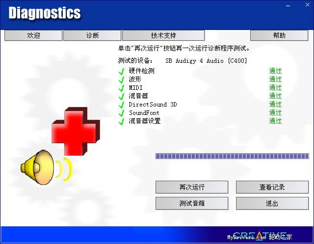

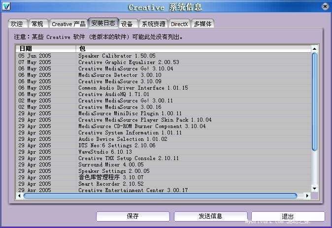

[软件功能:七.Creative Diagnostics]
! y. W- Y* C7 c+ O0 p: Y- U
; |1 {! w" W1 A4 i5 ]$ W- @
  Creative Diagnostics 是一个简单且实用的程序,它能够帮助你诊断和修正声卡的问题,诊断测试将检查是否找到了音频硬件,音频驱动程序是否工作正常,以及混音器设置是否正确,音箱测试能让你测试音频硬件到音箱的实体连接,如果测试发现了问题,Creative Diagnostics 会提供解决方案:) ~: i- x$ C8 k0 z; s
  p( ^' i3 }, M* z8 A
  Creative 系统信息可以显示你系统中各种设备的信息和状态,安装日志可以显示你系统中安装的创新软件的版本:
9 G8 M: G. T" A' j  r* Z/ f( d; H) z  u6 k1 j* C
回复 支持 反对

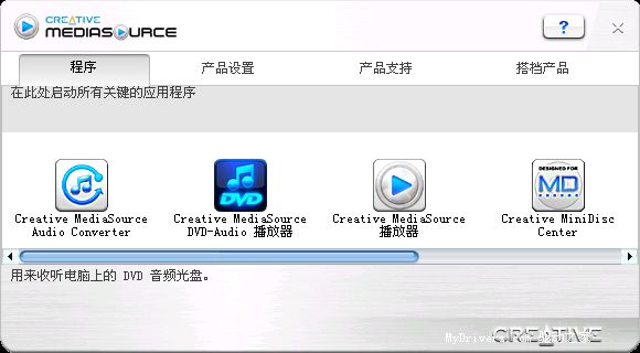

[软件功能:八.Creative MediaSource Go!Creative Audio Converter]
' @# w5 V; {* m2 z0 U$ Y3 X" n$ c7 j' E- o$ D, B: v$ Q
  Creative MediaSource Go!是一个方便的快速开始工具栏,不仅可以运行Creative MediaSource 的常用组件,也可启动经常使用的应用程序,如果你有喜欢的应用程序桌面快捷方式,也可以将其放在 Creative MediaSource Go! 中,通过GO按钮,可以打开Creative MediaSource Go来运行几乎所有组件:
. Q" W% o( N6 x' f  f) ^4 p$ G  y0 \1 i* v8 G7 N" u
  Creative Audio Converter是用于将WAV格式文件批量转换为MP3或者WMA格式文件的工具,通过设置目标格式,可以对转换的文件大小和音质做不同的调整:' G8 j7 q# T$ r; \; {' U

软件功能:十.Creative MediaSource DVD-Audio 播放器与Creative Audio Converter]
" C8 I' v% B1 ?' I% s* X, w" m. k3 j- s# S5 B: o; ~
  通过Creative MediaSource DVD-Audio 播放器,可以体验 24 位/96kHz 的 5.1 环绕数字音乐的播放或 24 位/192kHz 的立体声播放,聆听 24 位/96kHz 的 5.1 环绕音效,DVD-Audio 是一种高分辨率的音乐格式,让你享受到高品质的数字录音,带给你比普通 16 位音乐 CD 更高保真度的音效,但因为版权和盗版问题,Creative MediaSource DVD-Audio 播放器在软件和创新声卡驱动中屏蔽了DVD-Audio的数字输出信号,只能输出模拟信号,另外在播放DVD-Audio时不能同时播放DVD-Video,否则会造成声音失真:/ w$ y/ a0 O* a- v/ ~) h9 _; r3 ]- ^
! e9 \# H; |7 e
注:Creative MediaSource DVD-Audio 播放器只能在Audigy2、Audigy2 ZS声卡上使用,其他声卡可以通过WINDVD 5播放器实现相同功能,但音质不如创新的DVD-AUDIO播放器。

  Creative WaveStudio是一种方便易用的音频编辑工具,可播放、编辑和录音8位(磁带质量)、16位(CD 质量)和 24位的音频数据,使用各种特殊效果和编辑操作如重复、反转、回声、静噪、位移、剪切、复制和粘贴来增强你的音频数据或建立独特的声音,可支持DirectX 音频插件,可以同时编辑多个音频文件,支持RAW、MP3和 Windows Media Audio (WMA)等格式的音频文件:
& h- r  q0 C, Q7 g) U$ g6 @, s% f$ ?" K1 b; c, T- X; l
  “音频去噪”是个实用的功能,它在Creative WaveStudio中可以对录制的音频文件做后期的去除噪音、杂音处理。  U6 D2 F, m  g$ M* m
  P+ Q& r/ J0 k8 w/ u+ |
  支持不同的录音格式,最高支持24位/96KHz格式:0 H6 y, u8 w* }- Y6 g; O
, ?* E2 v9 H6 [) a: n$ \- {' i/ g
支持很多特殊效果,平常的应用已经足够:0 D$ W- ?! p+ P$ q  J. Q
2 C; ?( X' P3 C. E8 ]
插入静默:这个命令用以在一个音频文件中添加声音之间的停顿,你将看到代表静默的一条直线被插入到你已选定的部分内(或者在光标处、文件开端、文件结尾、选定部分开头、或选定部分末尾)。' c9 n6 X: }) C
删除静默:此效果将静默从音频数据删除掉,只有声音样本少于或等于最大响度的 0.1% 才被删除,如果选择已经作出,只有选择范围内的静默被删除掉。
& ]  Q# c5 m. J! q0 H) F回转:这个效果后退整个音频文件中数据的顺序使声音后退播放,能指定只后退文件的选定部分,如果没有选择文件的特定部分,后退效果将应用于整个文件,可选择用于立体声文件的左通道、右通道或两个通道。" X; ]. @9 M2 c
标准化:此效果将音响对象的音量放到最大,但是没有限幅和失真的现象。0 l. m9 {1 E9 R6 {+ X- z
淡出:可以建立音频文件由响亮到轻柔的效果,音频数据将从100%音量到这个结束音量呈线性淡出。
0 X3 n6 F/ L- b7 W淡入:可以建立音频文件由轻柔到响亮的效果,音频数据将从这个起始音量到 100%音量呈线性淡入。
/ C) c9 T/ l* g" X% _% t  Y回声:这种效果修改整个音频文件中的数据以产生回声效果,在量值框中,按百分比改变回声量值(回声的响度),在回声延迟框中,按毫秒键入回声延迟(实际声音和回声之间的时间)。* A* |' X- T& M4 t" y8 D
交换通道:这种效果在左右通道之间交换整个或选定的部分音频数据,这种效果只适用于立体声文件。: i* N3 y1 b& k
静音:这种效果屏蔽一个音频文件的选定部分,播放期间将听不到选定部分,对于立体声文件,屏幕上将出现静音对话框,允许你任意消除两个通道、左通道或右通道的声音。
: a) i, `0 E' ]相位转移:这种特殊效果将相移延迟应用于立体声音频文件的一个选定的通道,这将造成选定通道中的音频播放在指定时间或样本量上的延迟,它可以应用于整个音频文件或其选定的部分,这种效果只适用于立体声文件,还可以将单声道音频文件转换为立体声音频文件,并应用这种相移效果,这将使转换的单声道文件产生一种伪立体声效果。2 `: T: C2 |$ g% P- [
音量:这种效果允许你更改音频文件的音量,按百分比调整滑动器,量值大于 100% 时增加音量,量值小于 100% 时减小音量。/ K$ X6 O4 r( N* z& M
从左至右移动:这个效果是将音频文件的声音数据从左通道位移到右通道,这种效果只适用于立体声文件。
9 G" j- @# @* S8 x" z( N* F* {3 t从右至左移动:这个效果是将音频文件的声音数据从右通道位移到左通道,这种效果只适用于立体声文件。! S' S; u3 q$ I. p' \; }6 f" m' b
转换波形:这种特殊效果是沿着它的水平轴倒置音频,可以指定只倒置音频数据的选定部分,如果没有选择文件的特定部分,该效果将应用于整个音频文件,立体声文件有三个选项,能任意反转两个通道、左通道、或右通道。单声道文件没有选项。

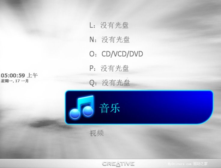

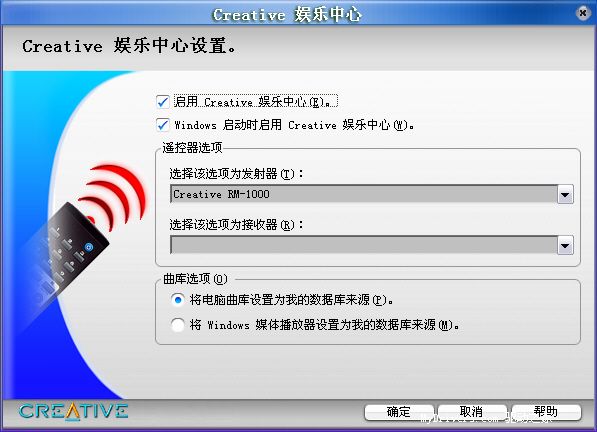

[软件功能:十一.Creative 娱乐中心]# b/ j6 A% N! D4 o
+ ]( C$ M" z) c8 w3 g0 U
“Creative 娱乐中心”只能用于带外置盒和遥控器的声卡,其功能类似于微软公司的WINDOWS XP MCE2005操作系统所带的Media Center(媒体中心):  e$ F" ]( y  \7 |9 `
6 {2 M9 ^/ ]3 h+ R8 x' W2 A
  “屏幕显示”功能用于改变在屏幕的什么位置显示音量级别、技术标记以及其他信息:* n2 x6 u* ^: u- O' c) I% ]
# W/ m6 u+ `1 H: u
  使用 Smart Recorder,您可以轻松地管理和执行所有的录音任务,能够实现以下功能:
& M# ^! K) e2 N! T: N% [; l
2 {, o" ?1 Z9 e, ^' \6 u进行录音,将模拟 LP/磁带转换为数字音频曲目(MP3,WMA 或 WAV 格式),甚至能用 Creative 特有的音频去噪技术恢复它的声音品质。! I! l4 d) a# v+ [$ R
& z5 c$ y( T# o* _安排计划,在一个指定的日期和时间执行一个无人参与的录音任务。/ w, W+ O9 l/ `# `# t) j) ]
6 V" s6 F" G4 T$ u" M5 `5 z利用静默检测技术,自动将一个较长的录音,智能切分为几个独立的曲目。
+ P8 G8 u5 l( M1 T: K) t" R/ M0 W4 f
- f! S3 p* r2 K+ _* _! D6 y利用自动音源级别分析功能,轻松设置最优化的录音级别。
0 q9 b) \3 {$ N. l9 ~  Y

[软件功能:十二. Creative 音频控制], P7 C! q& s8 k4 `8 f
0 Z. W4 ^5 X% p6 f# W
  Creative 音频控制可以方便的设置声卡的一些常用功能,不同声卡可供使用的选项不同:9 Y3 |5 N: x1 g
1 C* ^9 }2 C+ Y7 I( X% u) W
  Creative 音频控制中的“音箱”、“EAX”和CMSS 3D”都可以通过前面介绍的组件实现相同功能,而其他几个功能则是Creative 音频控制独有的:
' U* d% w. s- I, U" i; m$ n8 m6 K1 l3 k% u0 g; ^
1.解码器:4 w5 c+ o) c2 y  M; C/ d
; p- U1 {+ z0 d2 x, j1 G7 L
  这个功能对于声卡的AC3/DTS音频硬件解码至关重要,要使用外部解码器对数字解码或 DTS 数字输出进行解码,单击SPDIF 直通选项选择它。压缩过的 Dolby Digital SPDIF 信号将经由音频设备的数字输出插孔传递至外部解码器:
  q4 v% d8 q; P" `
2 E1 X5 B! U4 y$ _; g+ l
  其中“4/5.1内容音箱映射设置”是当用7.1声道模式而音频信号是5.1声道模式时,选择降环绕声道映射到侧左和侧右音箱、后左后右音箱还是侧左侧右和后左后右音箱都映射,如果选择第三个选项,也就是虚拟7.1声道模式,在播放5.1声道的DVD时,可以得到经过软件模拟后的7.1声道环绕效果,但只支持在声卡硬件解码情况下(也就是DVD播放器的音频选项选择仅使用S/PDIF模式时),此功能也适用于支持5.1声道EAX环境音效的游戏中,可以将5.1声道的游戏音效虚拟为7.1声道音效:
9 G" o* r( c/ g0 G7 i% k5 j7 _! O2 _( i, o
  DOLBY DAGATAL设置中有三个选项,“动态范围压缩”是用于保护音箱的,在选中“完全”和“正常”时,会对最响和最轻的信号加以限制,DVD的音频在超出一定的动态范围就会被抑制,避免因为削波失真而破坏输出品质,也可以避免因为突然的大音量造成音箱永久损坏,但以上两个选项也会使DVD的动态和环绕效果大打折扣,如果要聆听全音域的 Dolby 数字声音,选中“夜间”会得到最好效果。可以根据自己音箱的情况选择是否开启。“启用DOLBY Pro Logic”会启用增强DOLBY音效模式,建议选中。“DOLBY DAGATAL EX”选中后,可以支持带DOLBY DAGATAL EX 6.1声道音效的DVD视频,如果拥有一套6.1多媒体音箱,建议音箱设置也选为6.1声道:3 C$ ~6 E% l0 e
8 e8 F9 Z3 U( m9 L& z% K4 k1 u9 o
  DTS ES设置是用于开启声卡的DTS硬件解码功能,要在解码 5.1 声道音轨时启用 DTS-ES 矩阵 6.1,可以选择“自动”或者“开”:
* |# a% t3 v; E- `" }, [, ^' m5 H, x" I
2.SPDIF I/O(本功能只有在连接光纤、数字 I/O 卡或外置盒时才可用)
4 W5 d6 Z7 g* _7 l; L1 s- P8 ?- `' j3 O6 Y* Z
  如果想让音频信号通过“SPDIF 输入”直接导入 SPDIF 输出但不经过声卡处理,可以选择“SPDIF 旁路”,如果你想通过外部 SPDIF信号输入到声卡解码 Dolby Digital (AC-3)或者DTS数字信号,请选择 Dolby Digital/DTS SPDIF-In解码,具有从 SPDIF 光学输入到 SPDIF RCA 输出及反之的灵活格式转换:1 ]# f$ H* o) @6 n7 g3 [0 B- {
! r1 G% E* ?. _
注意:选为Dolby Digital/DTS SPDIF-In解码时,将无法使用Creative DVD-AUDIO播放器播放DVD-AUDIO,如果恢复成“默认”状态,则可以正常播放DVD-AUDIO。
7 d5 y0 @- M8 i. D
3 _  F. s" x( R3 t  数字输出(PCM)采样率设置用于选择数字输出接口的 PCM SPDIF 输出选择采样率,或者用于调整与接收设备的接受格式相匹配。可以在 44.1 KHz, 48 KHz 和 96 KHz 三个选项之间选择,44.1KHz采样率只有在某些型号的声卡上才有具体效果(如Audigy2 ZS Platinum Pro和Audigy4 Pro),因为,此采样率专门设计来提高SRC(数字信号重采样)精度,对声卡DSP芯片中因SRC损失信号的数字信号做高品质重采样补偿,以Audigy2 ZS白金版为例,利用声卡上专门增加的CS8420-CS芯片配合一颗高品质11.28KHz晶震,对44.1KHz音频信号做高精度重采样,通过它可改善输出的44.1KHz规格音频信号SRC的品质,以求尽量降低音频信号在重采样后的失真,只能用于2/2.1音箱模式:
: Q) U% v; {! k- w( H9 B7 u' s
5 Y, n4 j! k" y5 s) T: h
注:DTS输入硬件解码功能只有在Audigy2 ZS系列声卡上才具备此功能(包括软件破解或者硬件破解为Audigy2 ZS的Audigy2声卡)。& \0 g& r" Q# F- @0 a) B3 i
7 l1 u. H! x6 [3.精确位- r3 }7 V& U  m, U& k/ R5 T
! v6 v7 h; I) c- b2 e6 H1 |  启用精确位模式后,所有对录音源的增益级别进行的调整将不会对录音产生任何影响,如果要调整增益,要先禁用精确位模式,然后再调整录音源的增益级别。此选项开启后,不会添加任何附加效果,如EAX环境音效、环绕混音器的高、低音增益、图示均衡器增益等:& D% U: q% i/ G2 _, @( w. y3 f8 A
+ r9 @$ c0 R" n
4.耳机检测
8 c7 Z8 c1 W$ Q' p3 e; X& [% K+ X1 @5 L% P8 f
  当“耳机”中的两个选项选中后,将耳机插在外置扩展盒或者利用声卡左上角白色接口(只有某些型号的创新声卡才具有)单独接耳机时,会自动关闭模拟输出接口的输出信号,只输出数字信号到外置盒和前置模拟信号到白色接口,而驱动还会为耳机做3D音效优化:
( T  d0 E+ F- o4 P7 E, O1 A! {% }- |
注:如果安装笔者修改的PAX A4 1.00驱动,在连接外置盒的声卡上选中这两个选项,只能屏蔽中置、后置和侧左/侧右声道的模拟信号,而前置模拟信号不会被屏蔽,反而外置盒上的耳机插口信号会被屏蔽,这是因为破解不完整造成的。
" G" K+ o5 x, g" Y) ^7 C, j1 c, V; {+ n( O
5.恢复默认/ ]9 A2 p' {4 M1 W& S
& X3 J$ k& ~/ ?7 U3 a
  可以恢复“音箱”、“EAX”、“混音器”和“SoundFont”的默认设置,还可以有效解决这些组件因为冲突造成死锁的问题。
