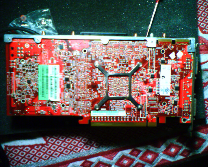

买了个迪兰恒进的4830显卡,用了没几天就发现有点问题,显卡电源接口那里怎么往下弯了?拿尺子量了一下还真是这样,不是我的错觉。
上网搜了下发现这类问题还不少,更找到了高科技铁条这种东东 。gz就有:http://we.pcinlife.com/thread-1165953-1-1.html
可惜我这个显卡没有对应的铁条卖,连装配的螺丝孔都没。琢磨了好几天,终于想到了一个方案,不用开槽(太麻烦了,个人一般没这个工艺),折腾了一天做出了成品。
先看看我的显卡
最麻烦的是这一头连个螺丝孔都没有,而且地方很小不好下手
开工了,材料是废旧机箱的侧板 就用它那个折角。
经过测量划线锯条锉刀。。。省略若干字。基本成型,这是靠挡板的一头,利用显卡pcb上一个螺丝孔固定。
靠显卡尾巴供电插座的一头,用一个小铁片+螺丝,把pcb夹住(要有现成的孔该多好)。凹进去的一块是避开显卡上的两个小电阻。
还是靠挡板一头
金工基本结束,砂光洗净,准备下一道工序
挂起来喷漆
安全第一,还是把裸露的地方都用胶带封住。cross fire对我太奢侈,一并封了吧]
喷漆完毕
局部色泽,和市场上卖的差不多了嘛
装配之!
上机
总结:就一头有螺丝,另一头只是利用铁片夹住,不是很牢固,不过用来防止PCB弯曲还是够了
用了这个以后发现显卡这条边是不弯了,整个PCB还是往下塌。。。没挡板就是不行啊  凑合用下了。
回头找个YY点的logo贴上哈哈

哈哈,LZ没我做的细致,得意一下

卡的最右边用扎绳带一下,有效防止卡下坠

 楼主| 发表于 2009-7-1 00:45 | 只看该作者
哈哈,LZ没我做的细致,得意一下
http://lh3.ggpht.com/_uE1qOc8-O_0/Sh2C1DtpOZI/AAAAAAAAADo/kFz42JxJwAw/s720/IMA ...
zacgs 发表于 2009-6-25 15:01
嗯多发点细节啊
我这卡边上空间太小,螺丝孔都没,自然不能像你这么做了
