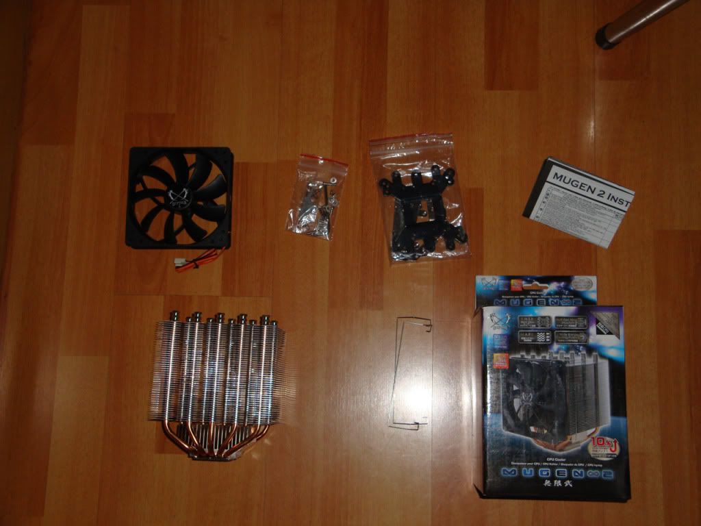

终于忍受不了南海3在i7平台上的龊劣表现,于是狠下心来入手重量级散热器。之前一直在变形金刚和木根2之间犹豫,但最终还是选择了品牌知名度更大的木根2。
405元,包括快递费。
闲话少说,上图先。
先来张开盒后的全家福,显得比较袖珍吧,其实是我拍照的角度不对………………
