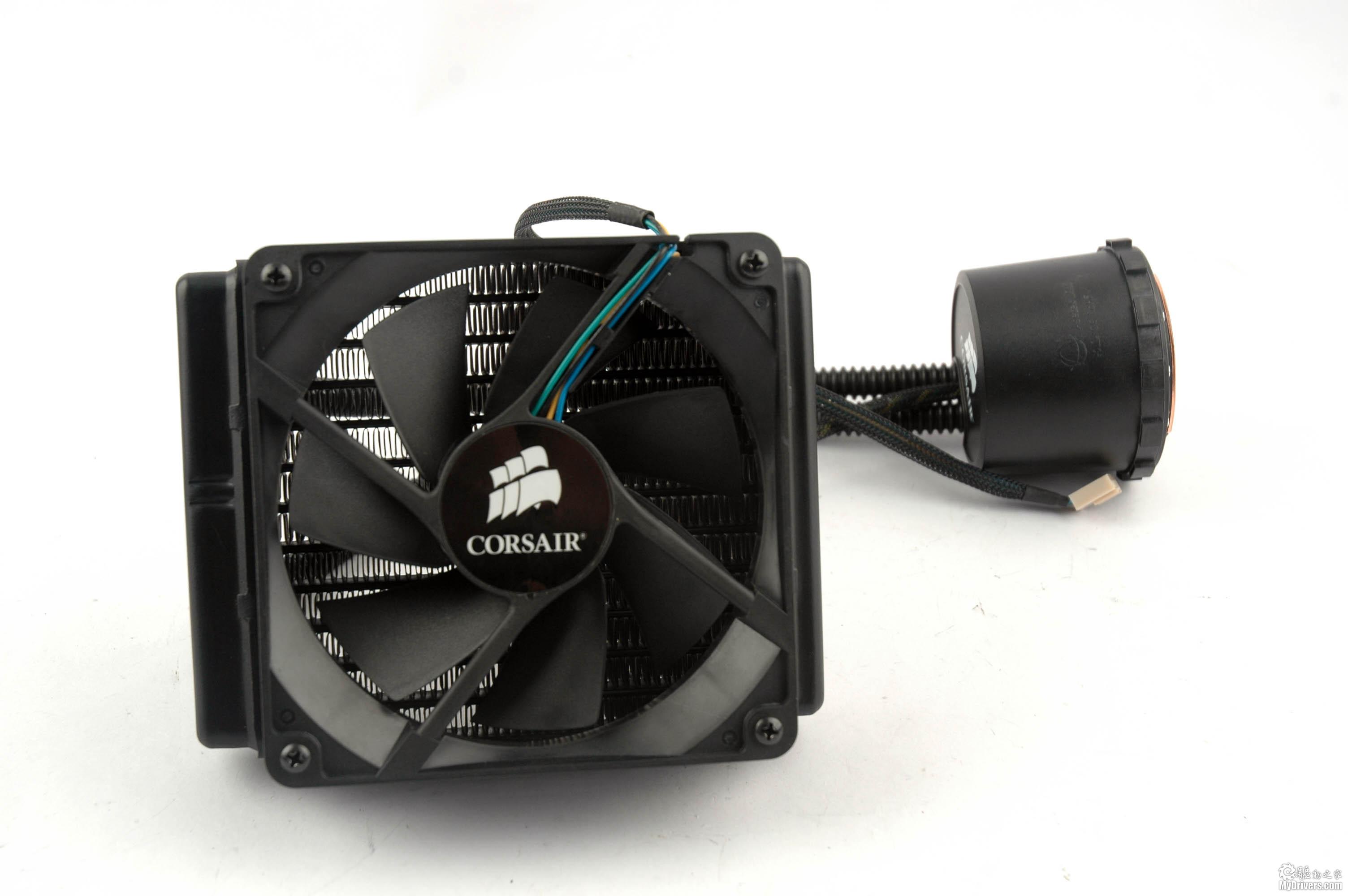

正如我们文章开头所提到的,H50的主体结构非常简单。表面看上去仅仅为散热排与水冷头,并且通过两根长度为300mm的水管相连接。

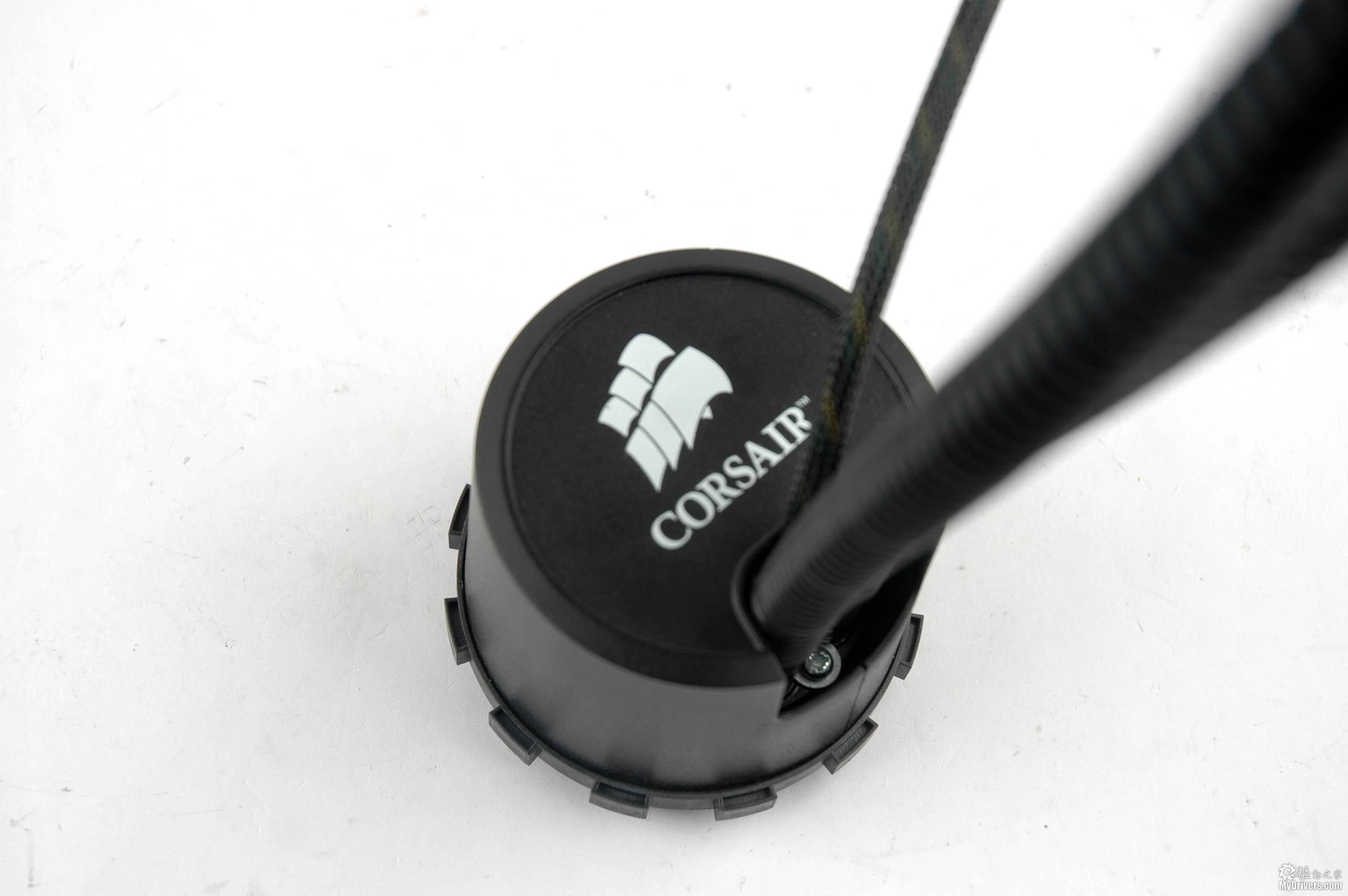

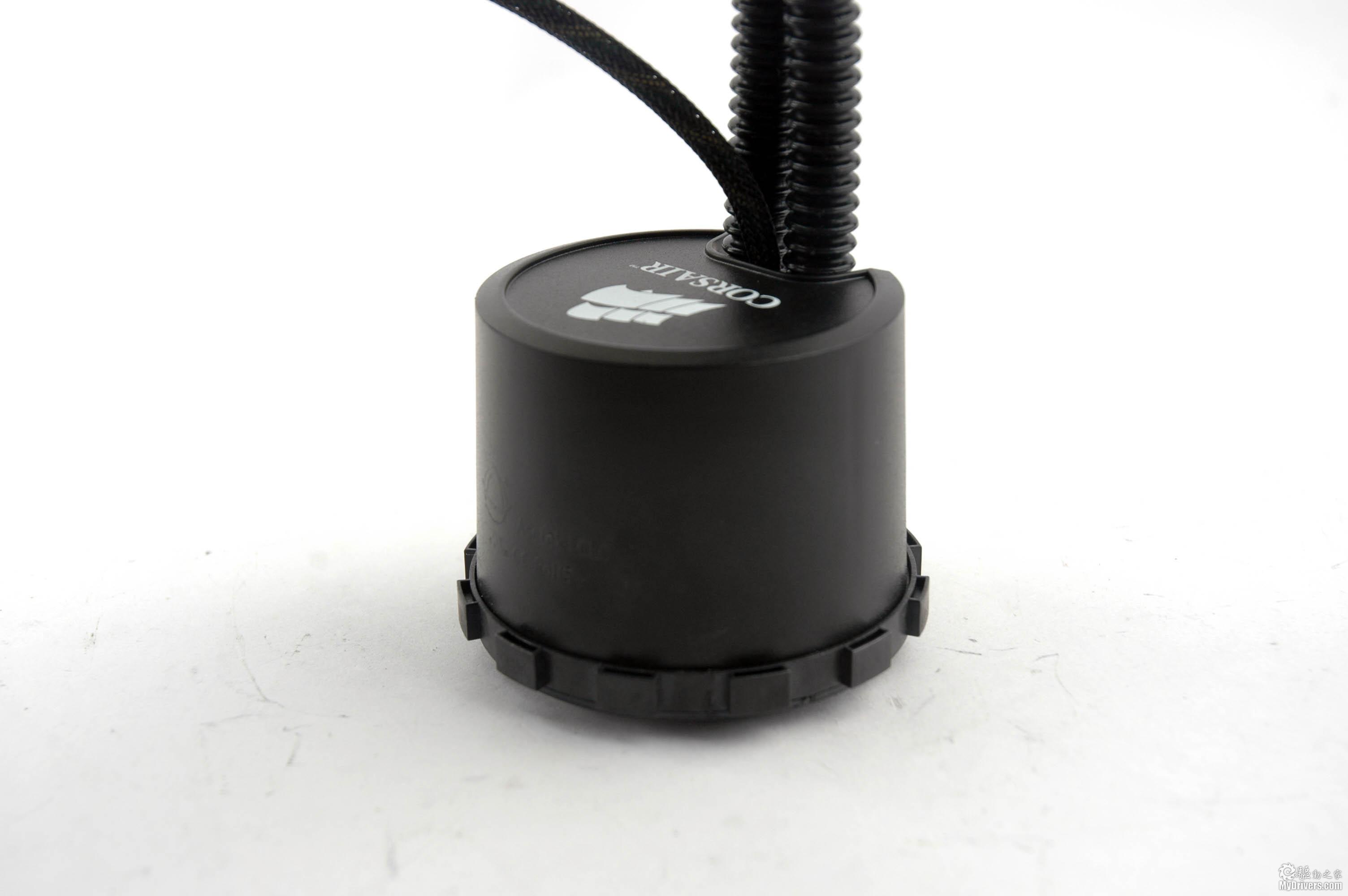

集成水泵、水箱的一体化水冷头
水冷头上海盗船的LOGO
由于H50的水冷头是将水泵整合到一起的,因此我们将它拿在手中感觉非常重,轻轻摇晃还可以听到里面的有液体的存在。

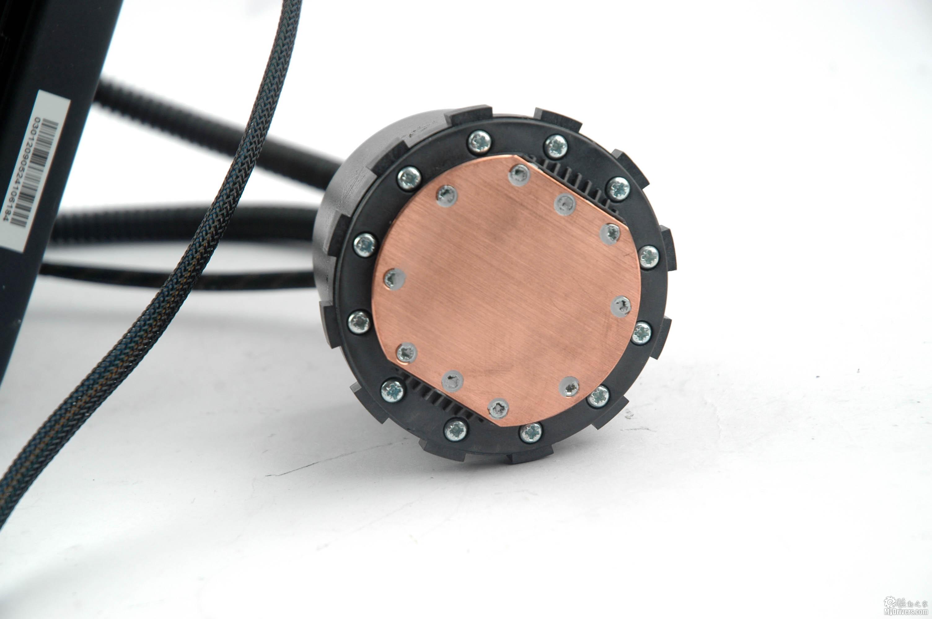

H50的水冷头底部采用纯铜材质打造,中间的圆心部分为与CPU的接触面,直径为40mm,H50水冷头底部的切割面打磨得非常光滑,更有利于CPU的散热。

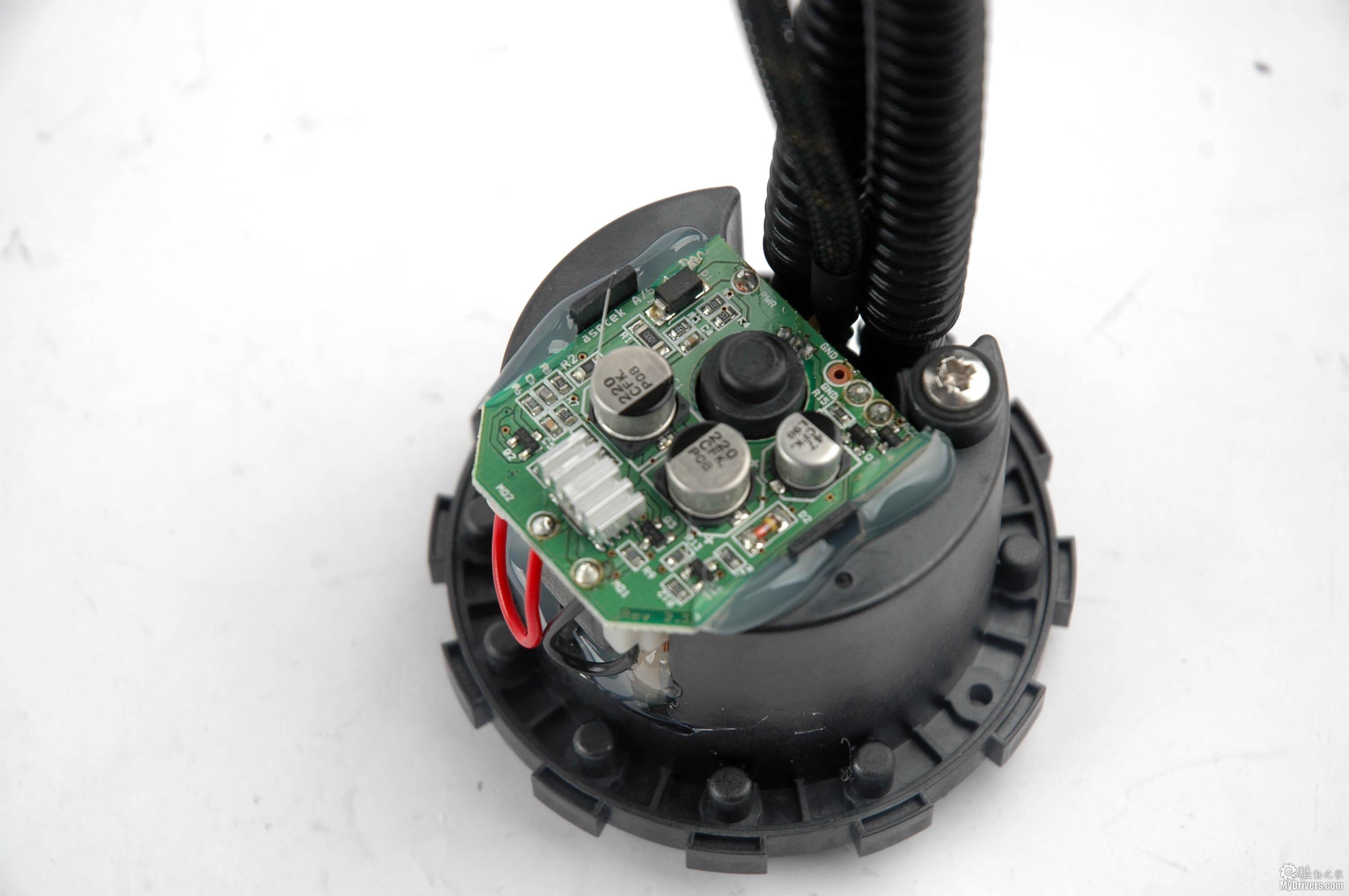

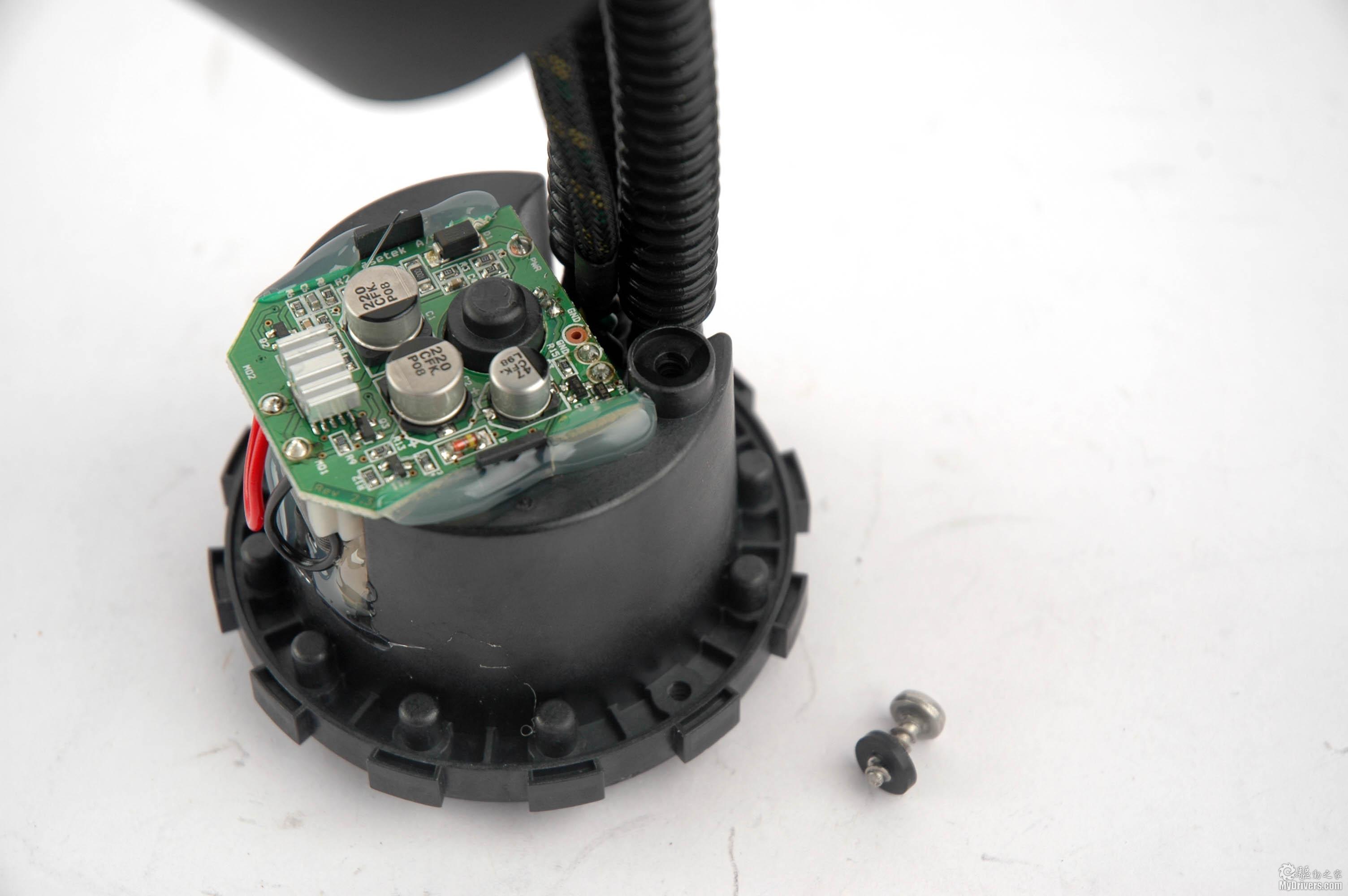

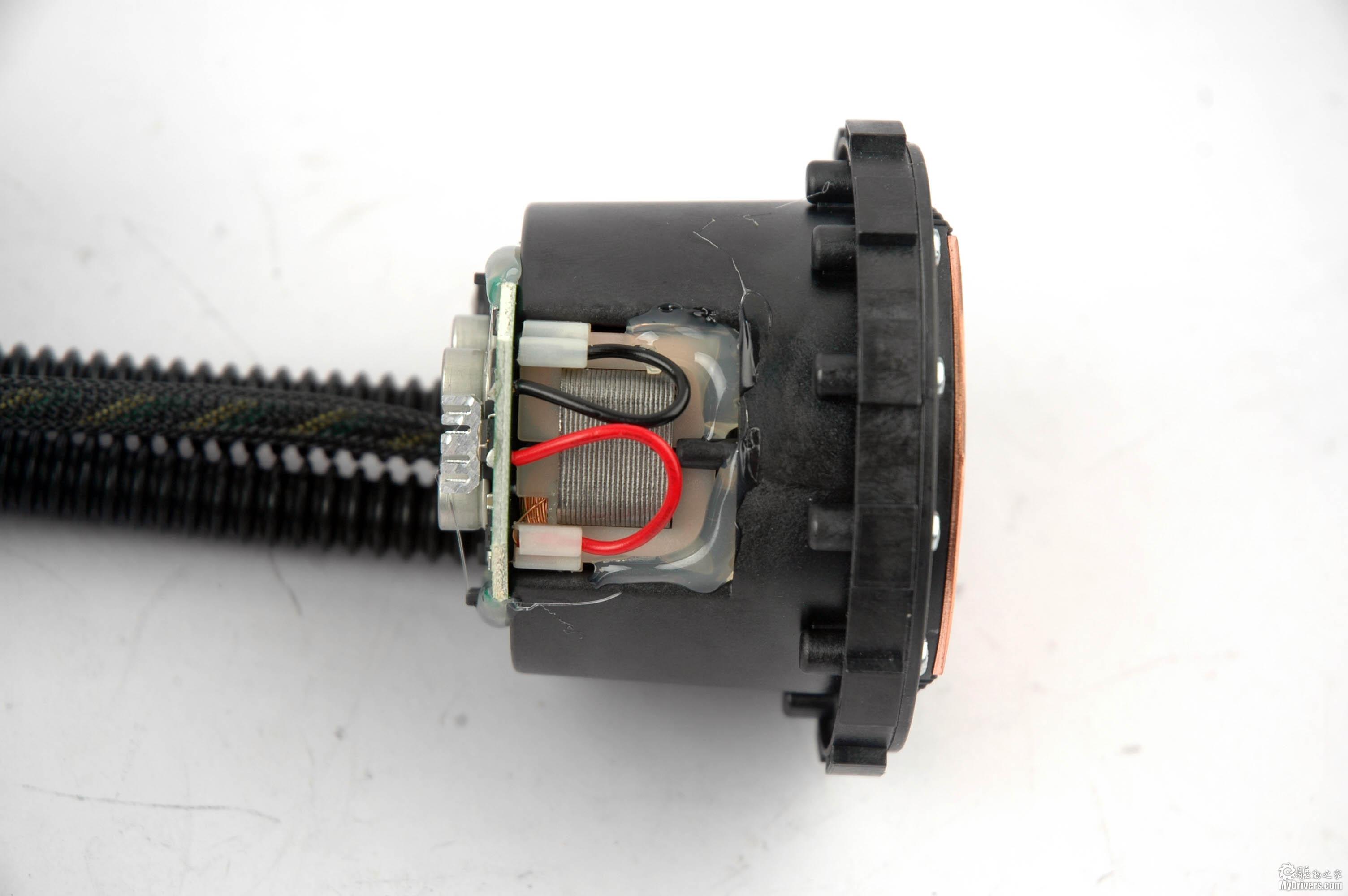

水泵控制电路部分
H50水泵
H50水冷头顶部采用的水泵个头不大,可以直接通过主板的3针供电接口来供电。整体尺寸为78×62×55mm。水泵的功率为7.2W,采用纳米陶瓷轴承,平均寿命为60000小时,流量160L/H,扬程1.5米,噪音19.3dBA。

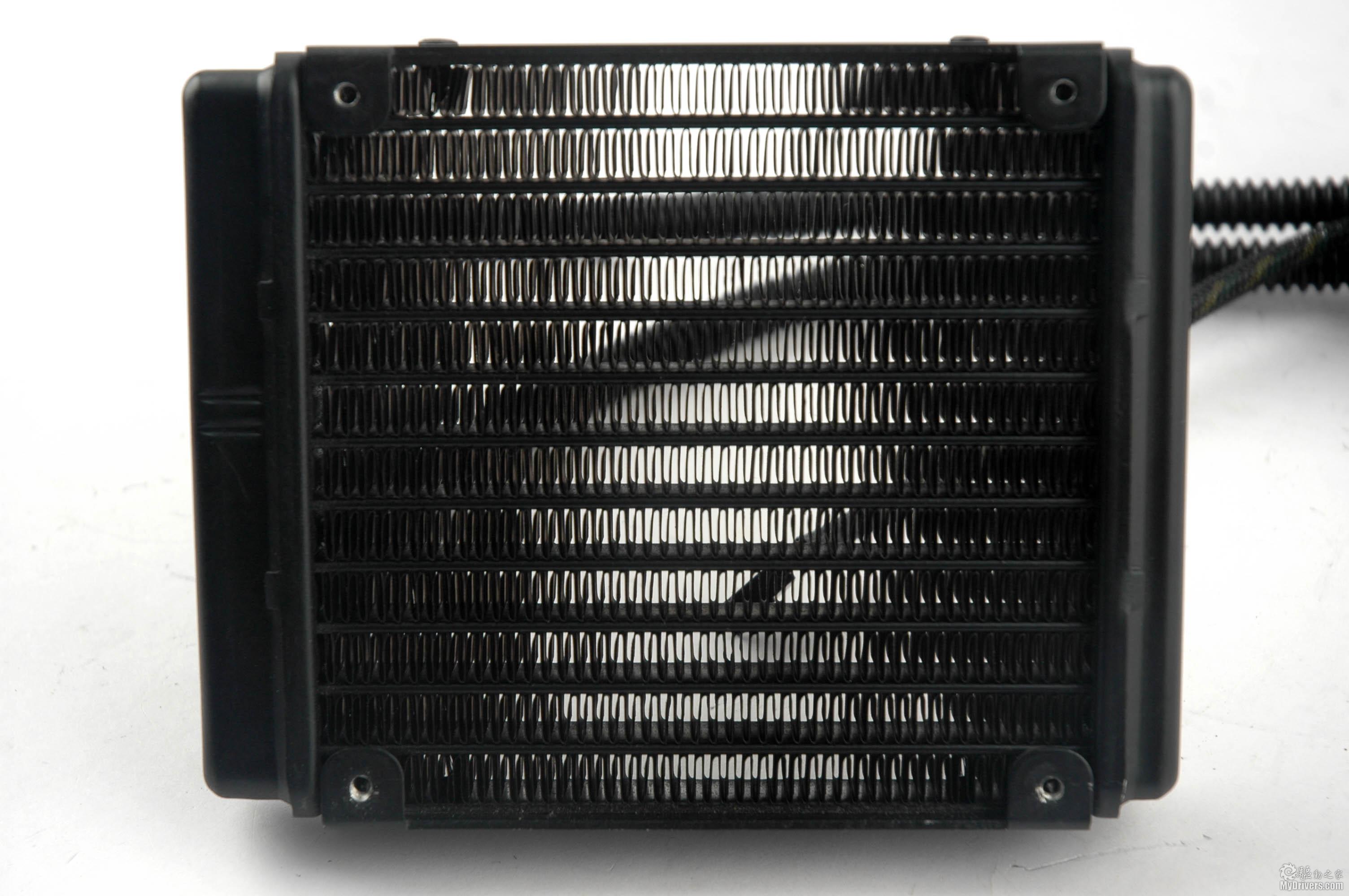

密集的散热鳍片
25mm厚的散热排仅仅比一个120mm的风扇大一点

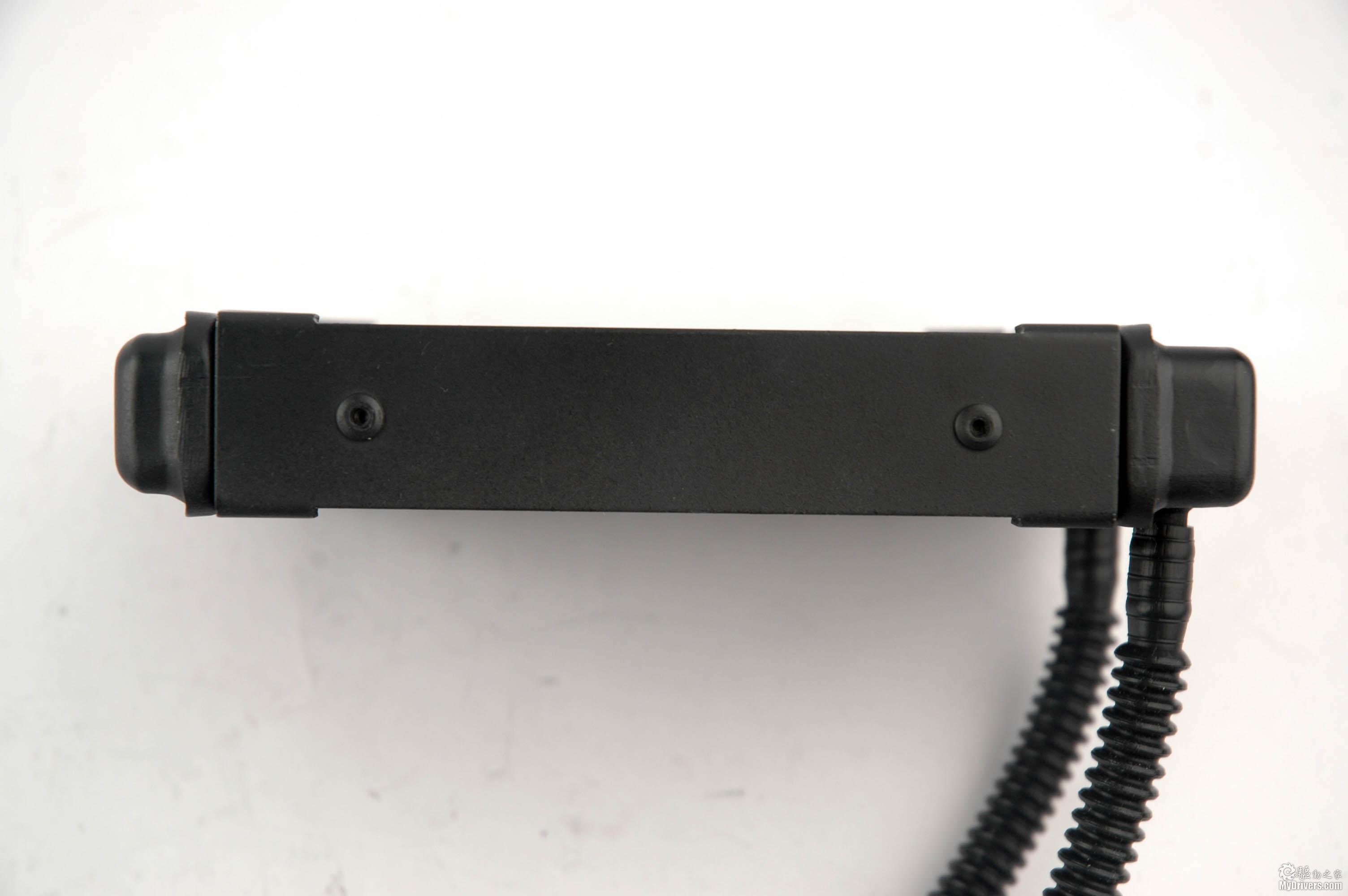

H50的散热排尺寸为120×120×25mm,材质为铝,水冷头和散热排之间的水管足有30cm长,所以你可以把散热排安装在机箱内任何地方:顶部、后部、侧部或者任何你觉得不错的地方。这个25mm厚的散热排仅仅比一个120mm的风扇大一点,所以基本适合于所有的机箱,如果你的机箱预留有120mm规格散热风扇位,我们便可以很容易的将它安装在那里。

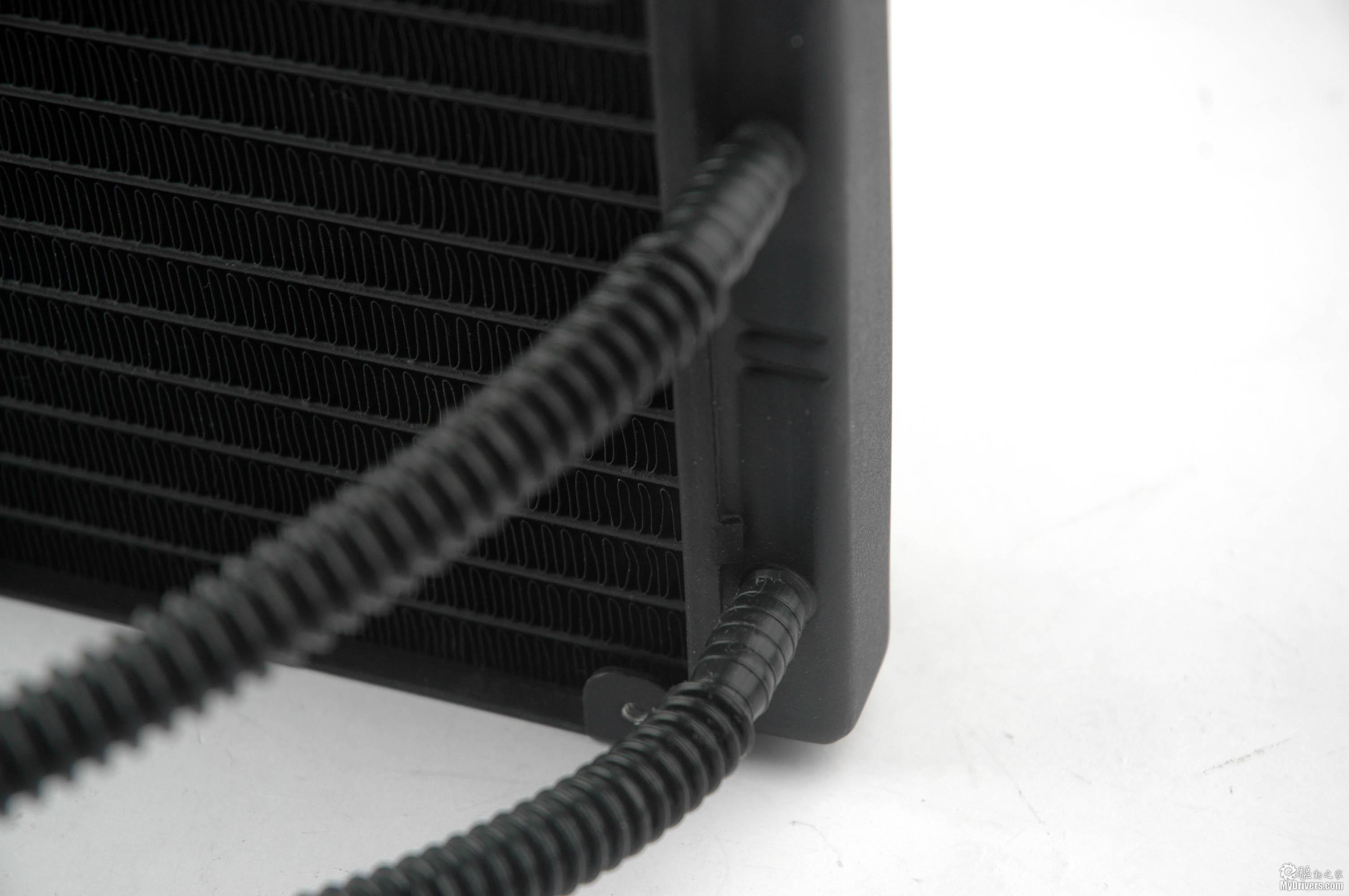

散热排与水管的接头部分
散热排与水管的接头部分结合非常紧密,而且这些接头是合金制作的,所以坚固异常。水管虽然看起来很薄,但却非常柔韧,也非常耐用。

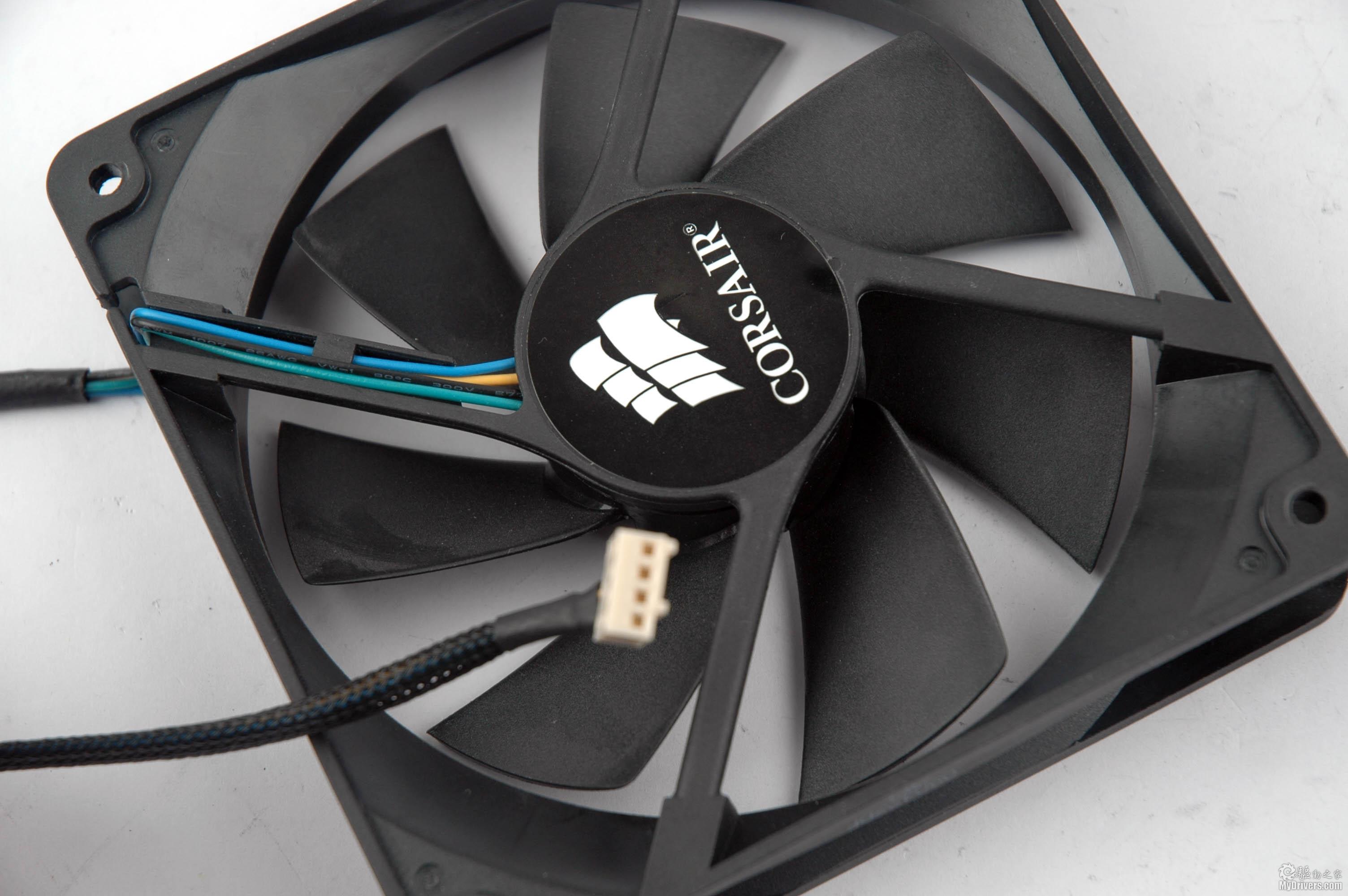

海盗船H50水冷系统自带一个120mm×25mm PWM转速控制的12cm风扇,不过不像其它的水冷系统在散热排上集成固定风扇,海盗船采用了风扇和散热排分体式设计,玩家可以自己加装喜欢的风扇、或者使用双风扇等等。

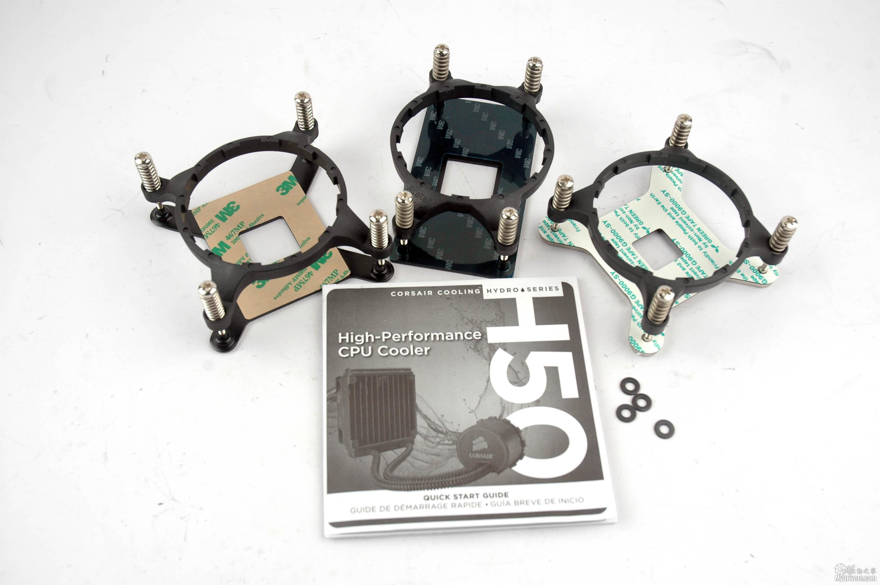

关于H50的兼容性问题我们不必担心,在附件中提供了3种扣具来针对目前各类平台,其中包括Socket AM2+/AM3、LGA775以及LGA1366,其他附件包括几个螺丝和塑料垫圈,还有本安装手册。

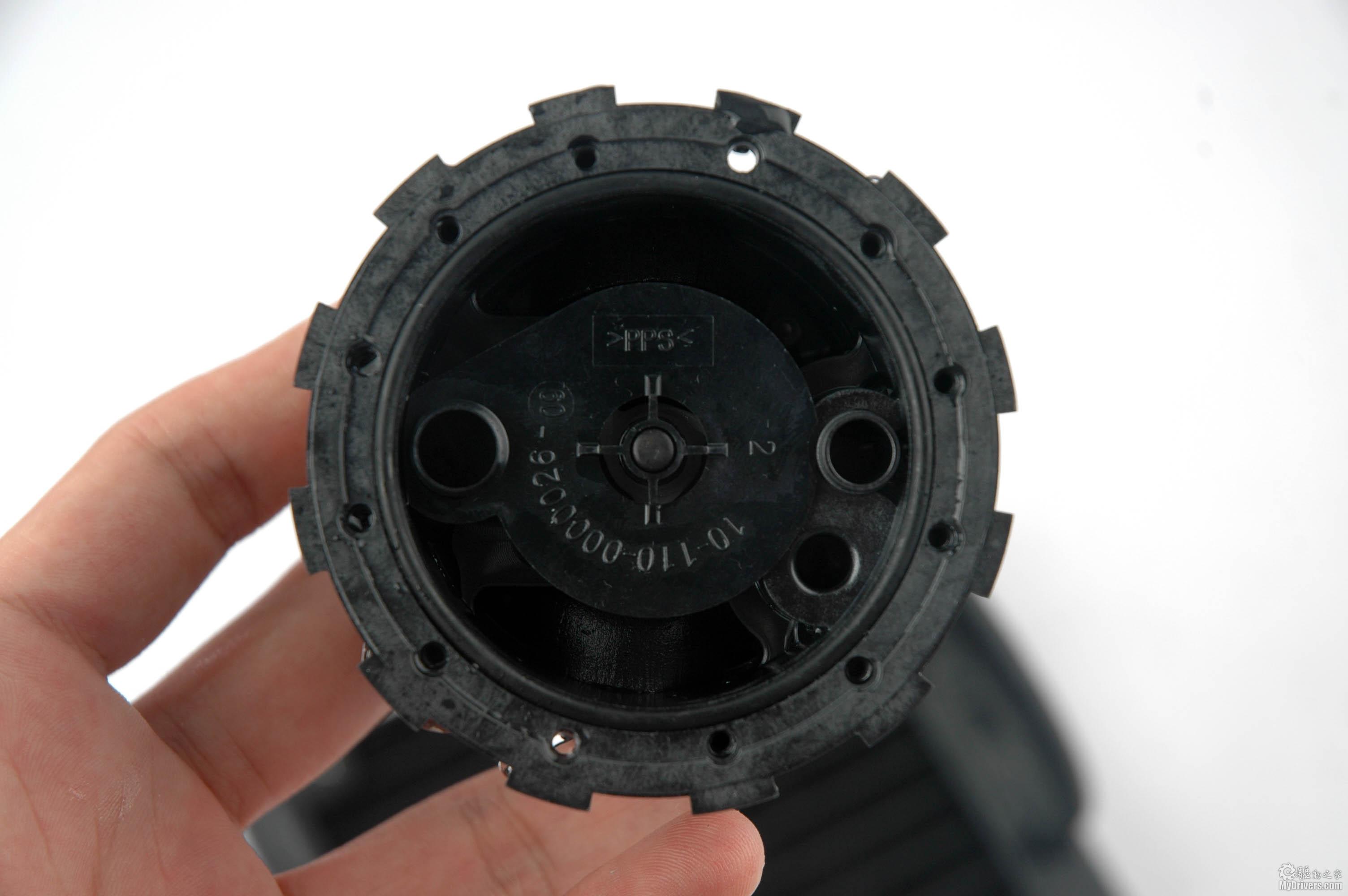

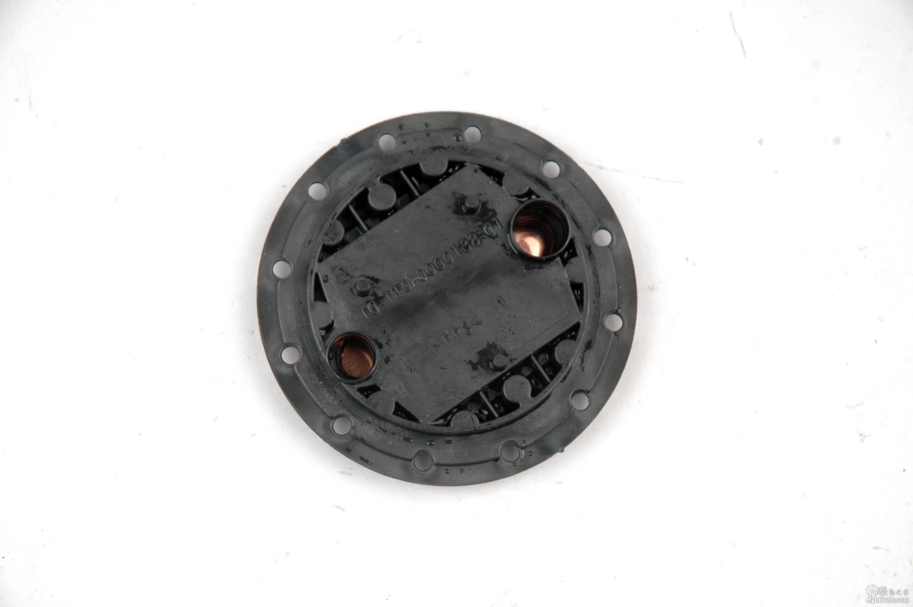

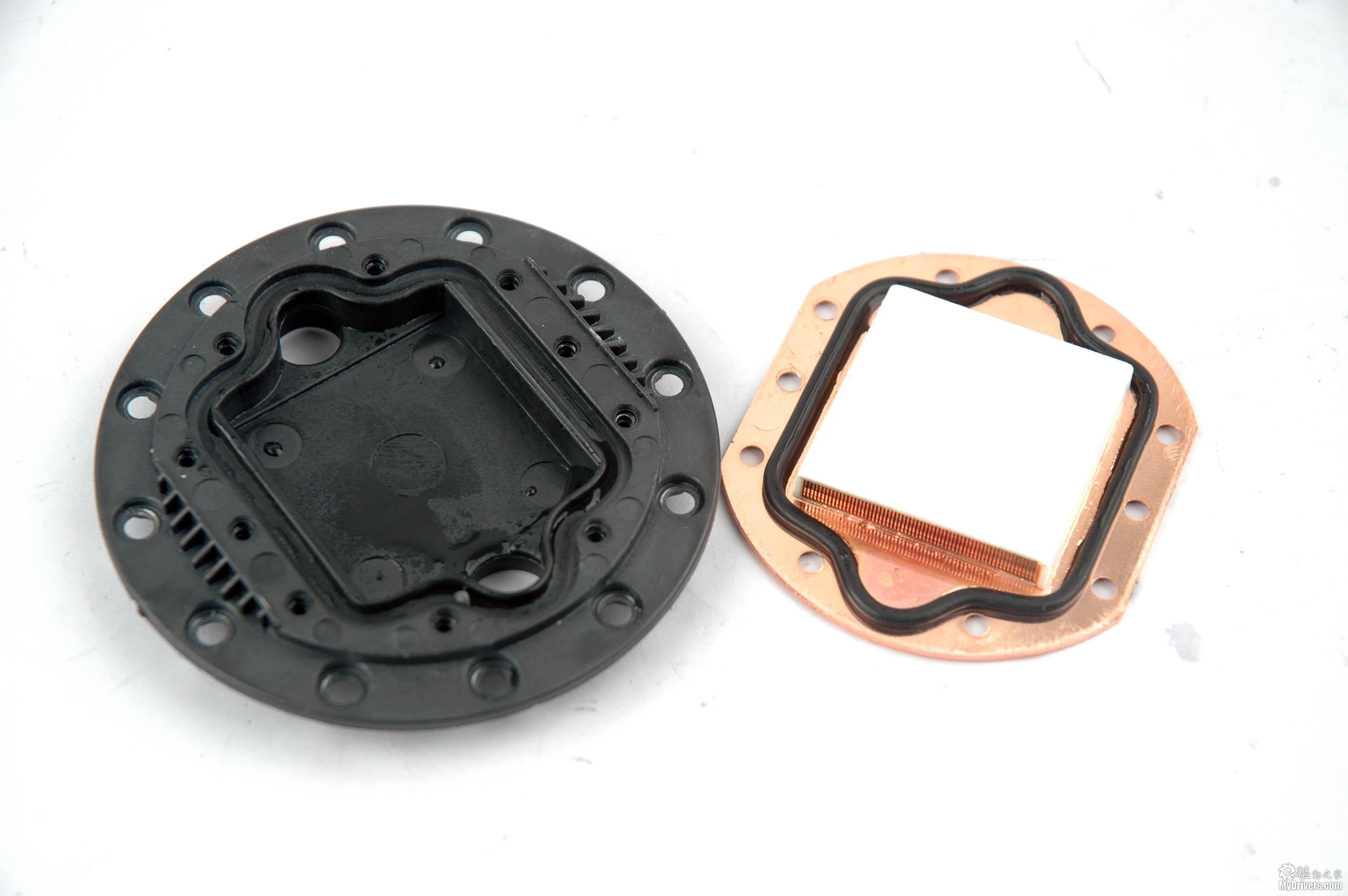

拆掉水冷头周围的螺丝,就可以看到水冷头的内部构造了——为了保持密封性,周围的螺丝很多。水泵的位置在水冷头的正中心,在微水道的正上方。这个微水道非常密集,我们甚至担心水冷头中小小的水泵产生的水压在微水道的水阻作用下会使得水流非常的缓慢。
水冷头微水道部分
水箱及水泵内部结构
微水道部分拆解
微水道非常密集
密集的鳍片大大增加了水流与吸热模块的接触面积,有效提高了水冷头的换热效率。

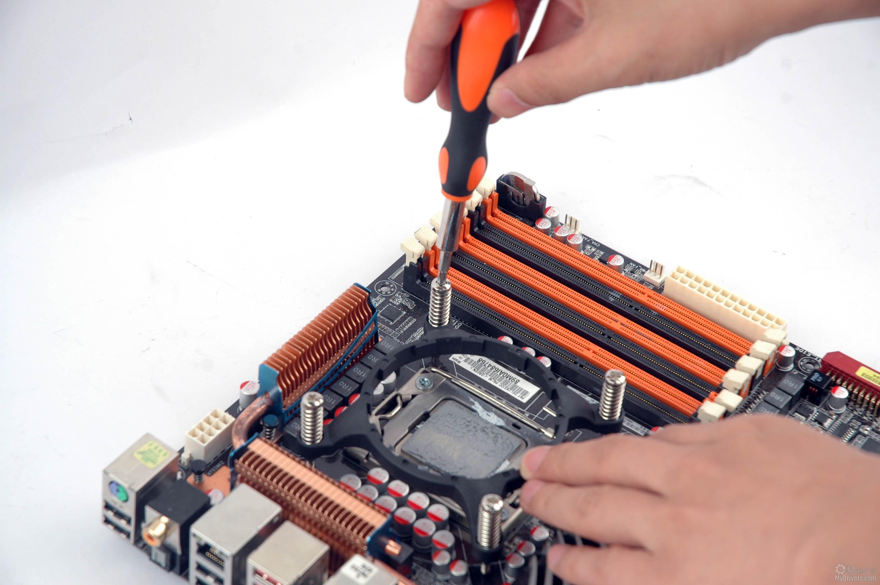

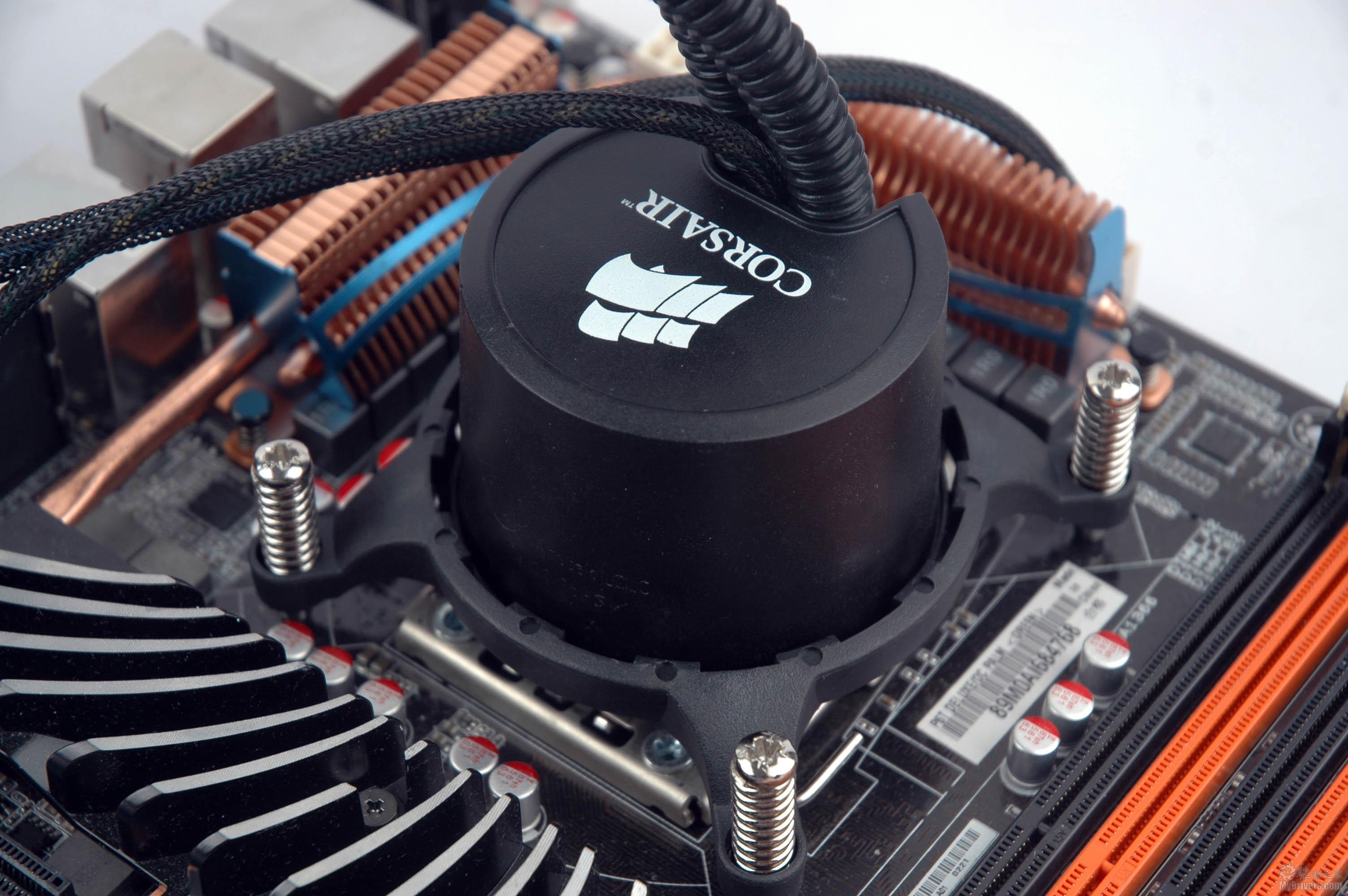

将海盗船H50水冷套件安装进机箱还是比较简单的,不过它需要安装自己的背板——在某些机箱中,这意味着可能要拆下主板。
背板安装好后,再将塑料的扣具安装在主板上,但这个时候不要拧紧螺丝,稍稍拧住即可。
然后,将CPU水冷头对正扣具安放进去。在CPU水冷头的周围和扣具的内部都有塑料的互相咬合的塑料突起,放置很容易,放置到位后,稍微一转,即可将CPU水冷头预安装到位。再将扣具四周的四个弹簧螺钉拧紧,水冷头就安装好了,H50需要使用主板上的两个风扇接口,一个用来连接散热排风扇,一个用来连接水泵。不过现在设计的主板,通常有比较多的风扇接口,而且H50的连接线也比较长,所以不用过于重视这个问题。

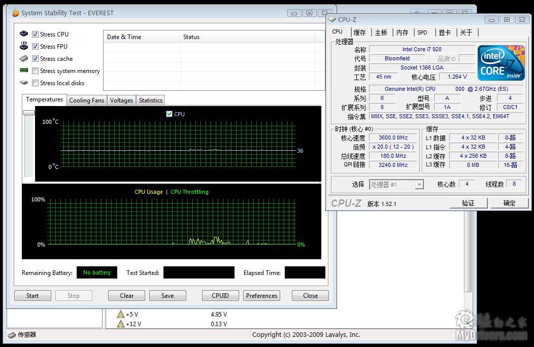

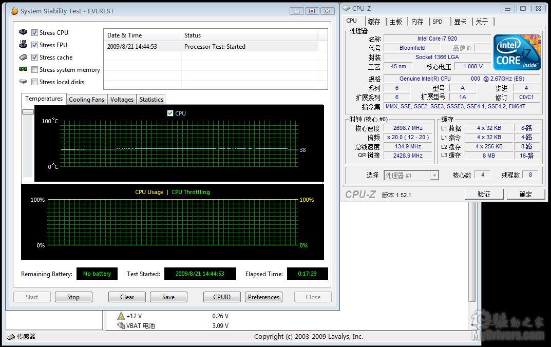

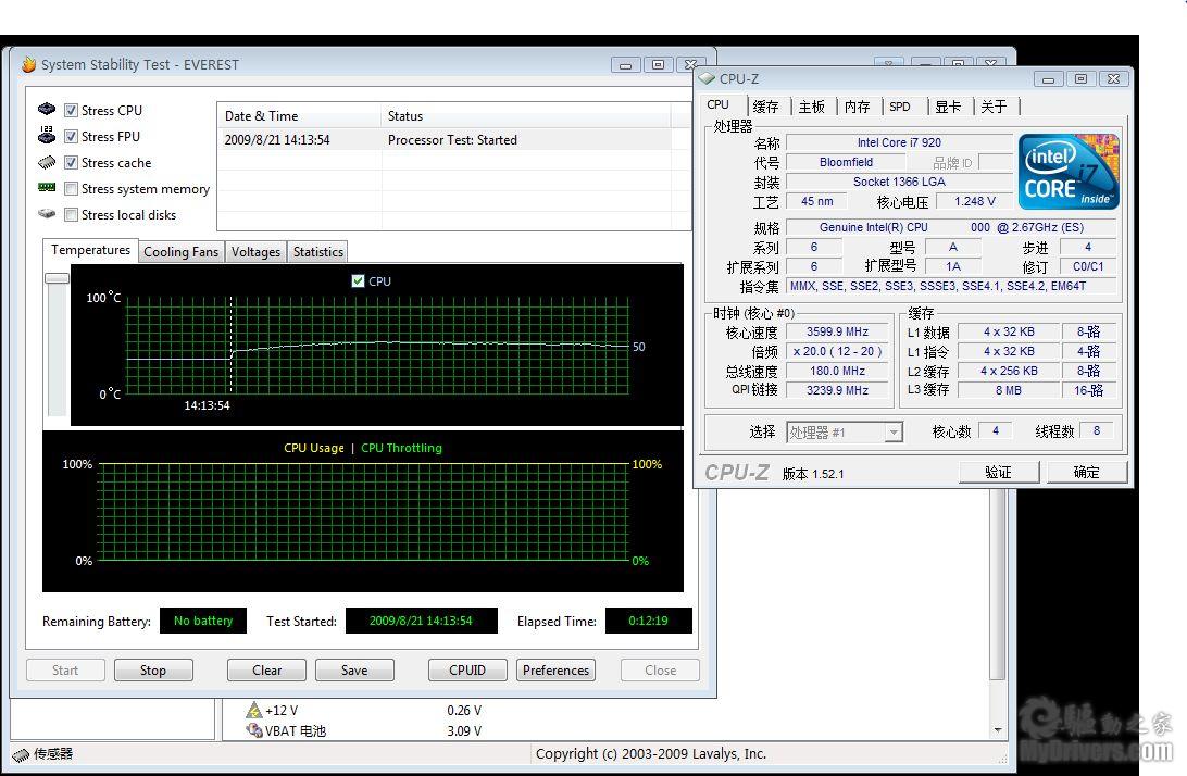

测试平台的CPU主频为2.66GHz的i7 920,其TDP功耗已经达到了130W,用它来考核一款散热器的性能再合适不过了。并且我们还采用了一款高端风冷散热器:利民U120E与海盗船H50进行对比,全部平台在开放环境下测试,环境温度20°C。
测试流程方面我们采用Everest Ultimate软件对处理器温度进行监控,在进入系统5分钟后记录系统待机温度,之后对处理器进行满负载测试,待温度稳定后截取满载温度。为更好体现散热器性能,我们不仅对CPU标准频率条件下的散热器效能进行测试,还对CPU超频后散热效能进行了相应测试。
[测试结果及总结]
CPU默认频率待机温度
CPU默认频率满载温度
CPU加压0.15V OC 3.6GHz待机温度
CPU加压0.15V OC 3.6GHz满载温度
温度测试对比
测试结果完全体现水冷散热系统对传统风冷散热器的效能优势,即使面对U120E这样强劲的高端热管风冷散热器,小身材的海盗船H50依然毫不示弱,各项温度测试均保持不同程度领先,尤其是在CPU超频满载测试中,更是大幅领先于U120E,两者之间温度差距达到了10度。
作为一款简单易用的水冷散热器,海盗船H50的各方面性能我们还是比较满意的。测试结果表明,H50完全可以和那些高端热管风冷相媲美,而且在强调散热效果的同时也能兼顾静音方面。目前这款散热器的官方报价为699元,非常适合那些希望体验水冷散热乐趣的初级超频玩家选购。
