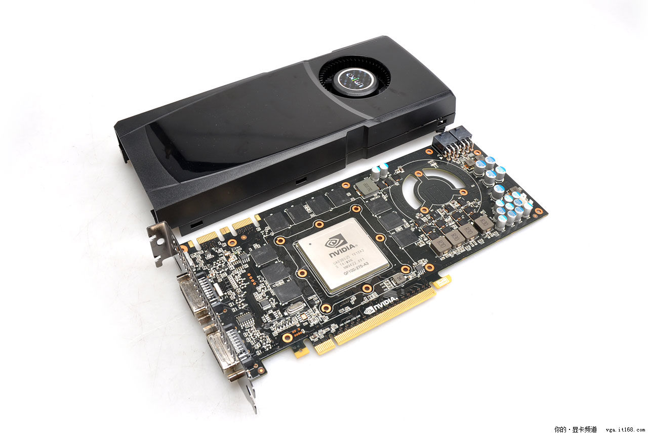

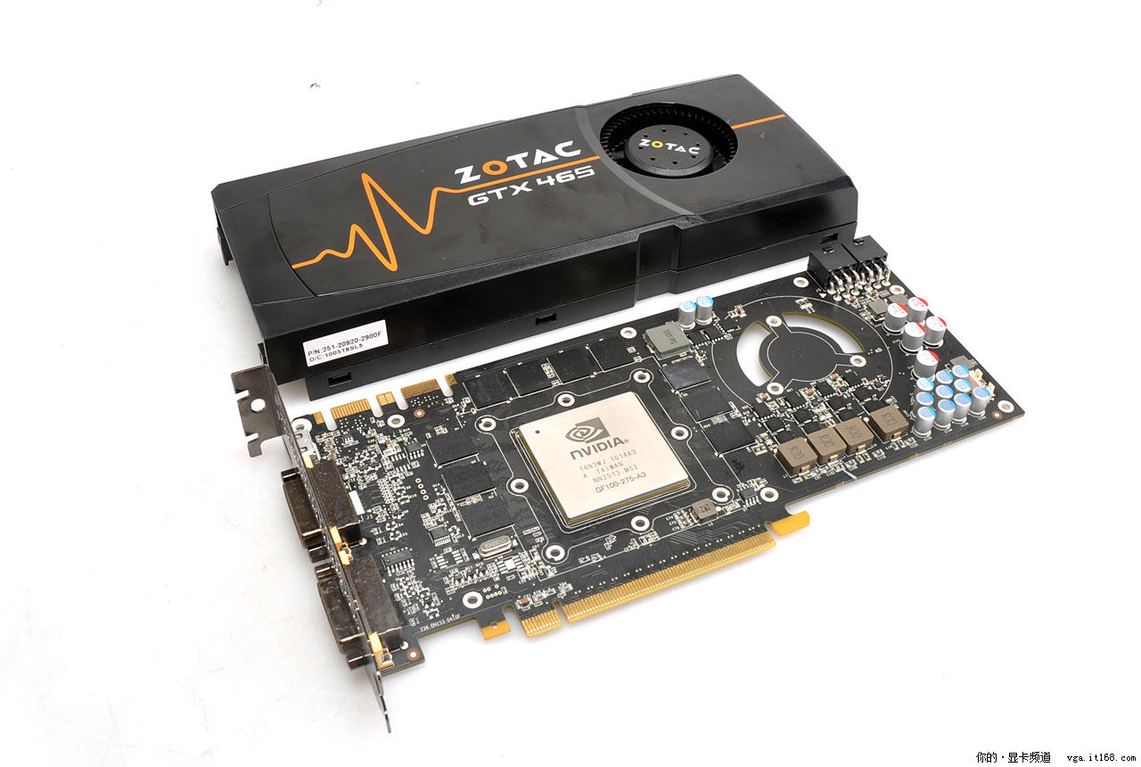

索泰GTX465
七彩虹iGame GTX465

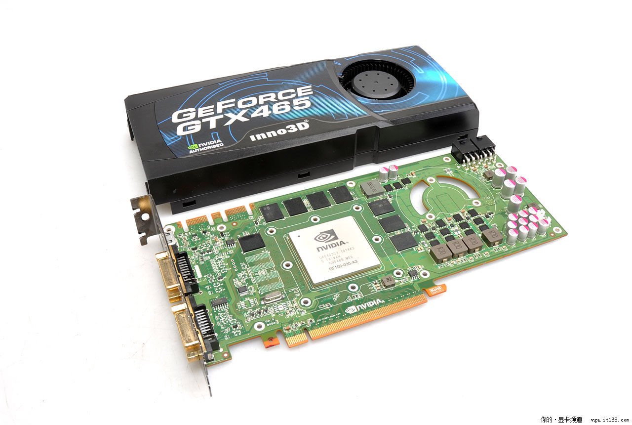

双敏GTX465黄金版

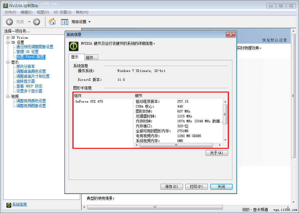

三张公版GTX465通过刷完BIOS直接变成真GTX470,此为驱动面板显卡信息

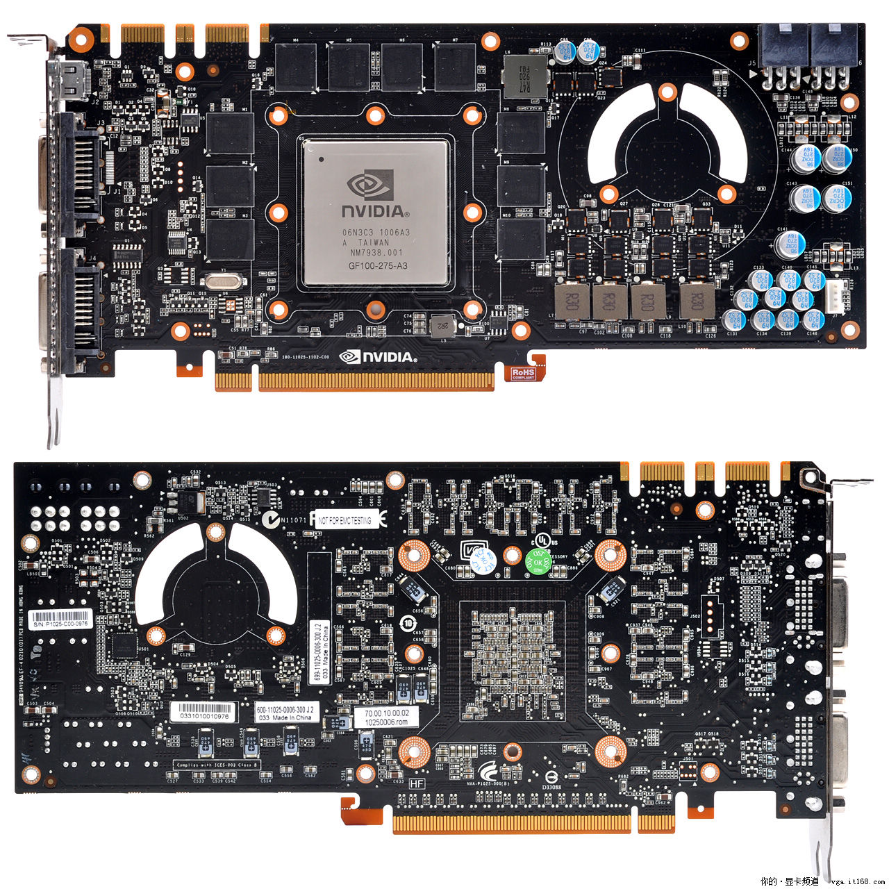

  三张公版GTX465直接变成真GTX470分别为:索泰GTX465,七彩虹iGame GTX465,双敏GTX465黄金版。三张GTX465共同的特点是:采用同样的PCB——P1025;GPU核心同样是采用了代号为GF100-275-A3的核心;显存颗粒同样是10颗。当然这三张显卡在未刷写GTX470BIOS前都是被系统识别为GTX465的。

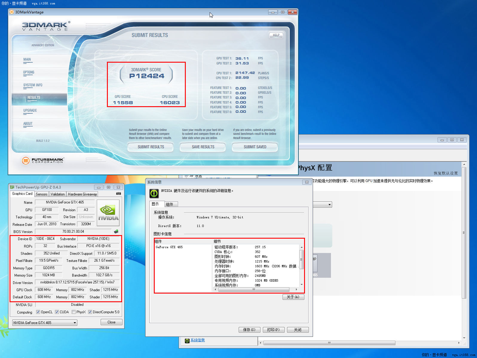

GTX465未刷写BIOS前的VANTANGE的测试成绩:P12424(仅供参考)

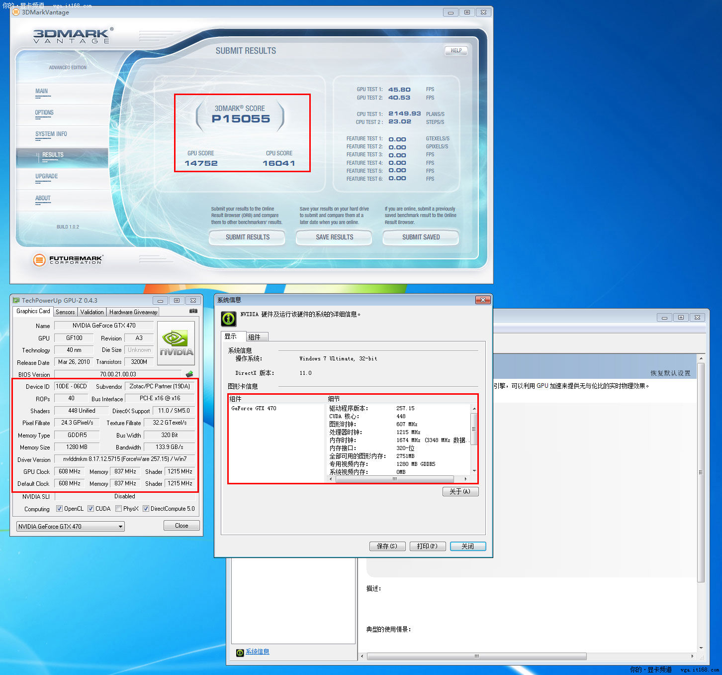

GTX465刷写BIOS变成真GTX470后的VANTANGE的测试成绩:P15055

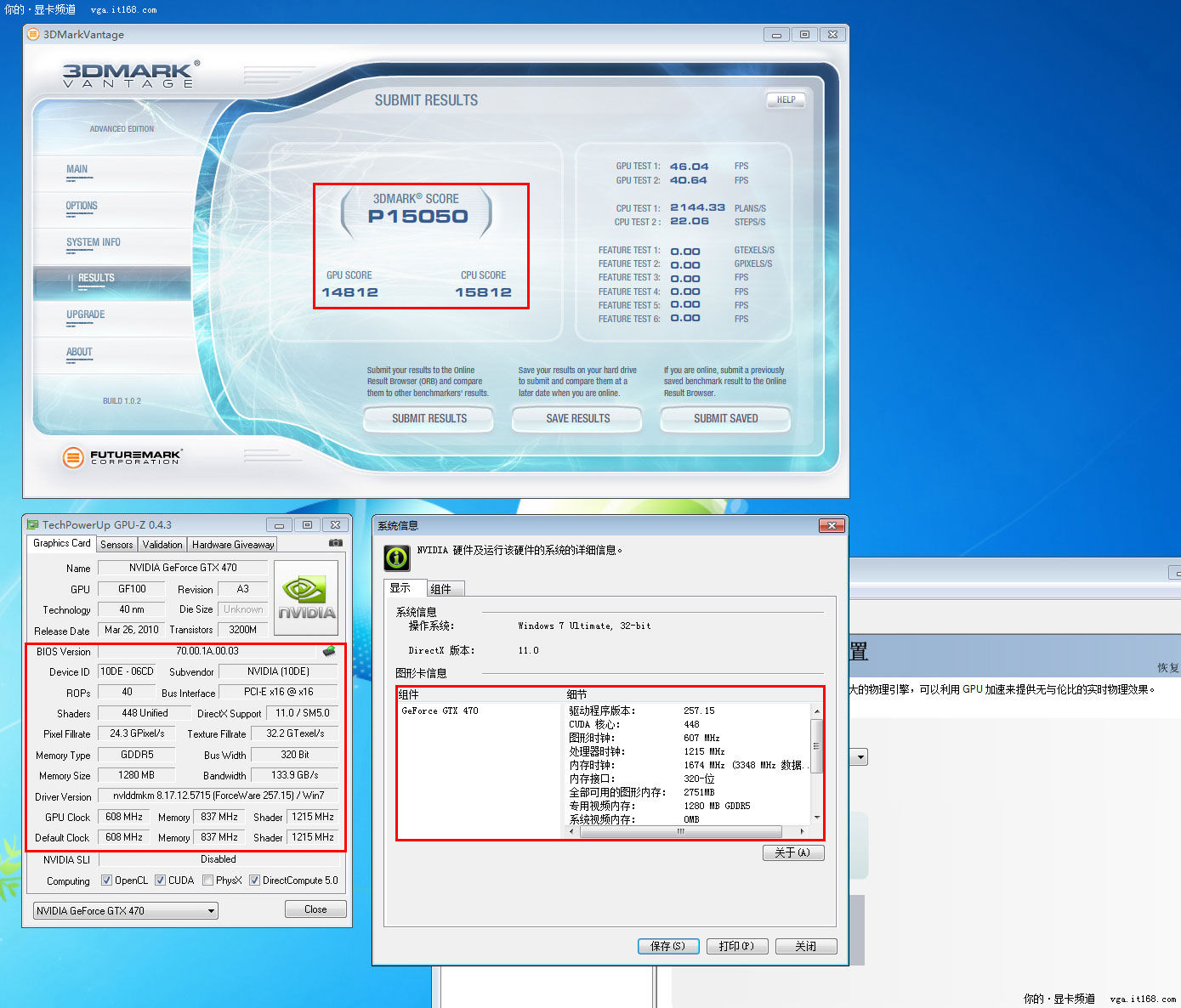

NVIDIA公版GTX470VANTANGE的测试成绩:P15050
  三张公版GTX465刷写成GTX470后,进入系统,用GPU-Z 0.4.3和从NVIDIA驱动控制面板的显卡信息里都可以看到,已经被成功的刷写成真正的GTX470。而且通过与GTX470公版的VANTAGE分数对比,可以确定这三张公版GTX465已经成功的变成了真正的GTX470。

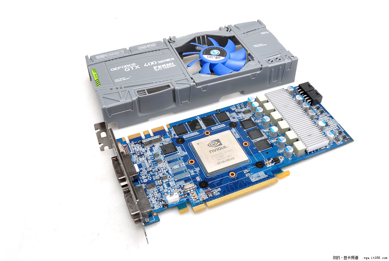

两张非公版GTX465成为伪GTX470
映众GTX465
影驰GTX465

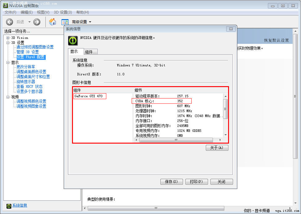

两张非公版GTX465刷完GTX470后,只有显卡型号改变,其它不变
  两张非公版GTX465成为伪GTX470分别为:映众GTX465,影驰GTX465。共同的特点是:同样采用非公版的设计;GPU核心同样是采用了代号为GF100-030-A3的核心;显存颗粒同样是8颗。当然这三张显卡在未刷写GTX470BIOS前都是被系统识别为GTX465的。

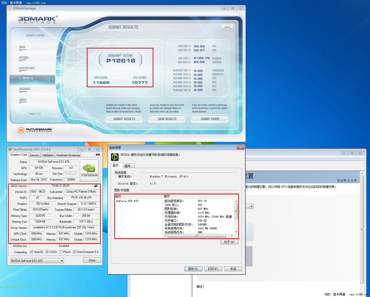

非公版GTX465成为伪GTX470的VANTANGE的测试成绩:P12618
  两张非公版GTX465刷写成GTX470后,进入系统,用GPU-Z 0.4.3和从NVIDIA驱动控制面板的显卡信息里都可以看到,两张非公版GTX465虽然被成功的刷写成GTX470。但是只是型号上的改变,其它的基本信息与未修改前的GTX465一样,只能成为“伪GTX470”.而且通过与GTX465公版的VANTAGE分数对比,可以确定只是显存频率高了分数高了点。
