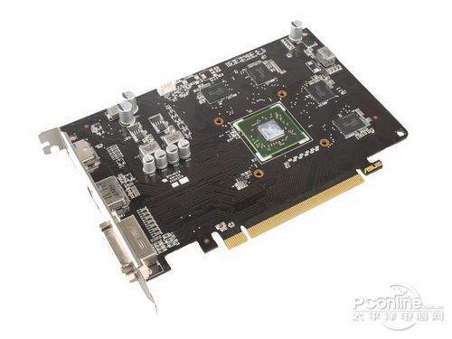

作为一个电脑爱好者,过去看A卡介绍的时候,迪兰恒进的卡往往被作为A版原厂卡,上面的电容和焊接点几乎占用了整个卡面,风扇往往都不大。现在迪兰恒进的卡即使低端卡也装个大风扇,拆下风扇一看,整个卡面光滑得能够开滑冰场。华硕的卡同样如此,前几年做卡还有点诚意,舍得用料,现在也喜欢做光板网卡。看看他们做的几种老卡与新卡的用料。
这是早期的迪兰恒进 HD3850星钻欧美版。
这是迪兰恒进新的HD6750,用料比起HD3850缩水很多。VGA接口周围的低通电路几乎被全部省略。
加上一个巨大的风扇,你就什么都看不到了
这是华硕的HD6670,不装风扇,你会以为它是一块网卡
华硕为这块卡装了个巨型风扇,一切都被掩盖了

怎么能拿3850跟6750比呢···3850好歹也是当年的中高端,你把当年的3650拿来跟6750比才对,或者拿3850跟6850来比

随着芯片技术的提高,芯片集成的功能越来越多,相应的外围元件就会越来越少,这是科技发展的必然;以前14寸黑白电视机里面满满的元件,现在的大屏幕液晶电视才几块小电路板,你也说现在的电器越来越缩水了?

用料当然和性能密切相关,比如迪兰恒进这个HD6750的VGA接口没有低通滤波电路,会造成显示性能下降,甚至出现闪烁。请问显示性能难道不是性能?
低通滤波电路,顾名思义,就是让低频信号通过,滤掉高频信号。模拟信号电路都存在一 个信号保真度的问题,为了得到较好的信号保真度,较好的显卡在低通滤波电路的设计上往往采用4层、甚至5层电路来完成这个任务,尽量做到把高/低频信号分 离,这样,模拟信号输出质量才能得到保证。
完整的低通滤波电路,能保证显卡在大分辨率下仍能保持比较清晰,另外能保证色彩的色泽和文本的锐度,使 人在长时间注视屏幕下感觉不疲劳。反之,则在显示画面上,无论在显示文字也要和显示图片也好,显示器都给人一种蒙蒙的感觉,看到越久,眼睛就越累,上面的 对比就是一个很好的例子。
那么,低通滤波线路如何识别呢?低通滤波电路通常位于显卡D-SUB模拟输出接口的背后,由一些体积很 小的黑色和白色贴片元件组成,现在的显卡都配备标准3头输出,所以低通电路不仅仅存在于模拟输出D-SUB接口处,在S-Video和DVI背后一般也会 存在。
这里有的读者就要问了:DVI本身是数字式的信号输出,怎么也会用到低通电路?其实,大部分显卡的 DVI输出接口中不仅仅包含数字信号,还会包含有一组模拟信号,可以使用DVI转D-SUB转接头提取出这组模拟信号,从而实现双模拟显示器支持,这组模 拟信号当然也需要低通滤波电路,所以,完整的显卡会在卡的3个输出接口处配备完整的低通电路,而不是仅存在于D-SUB接口处。不过,也有特殊情况,有的 显卡这部分电路会被设计到PCB背后.
由于模拟信号易受干扰——从技术上分析,高频运行的核心和显存产生的干扰足以让显卡输出的模拟信号杂乱不堪,因此所 有的显卡都需要良好完整的低通滤波电路来滤除杂波,尽量保持信号的完美。显卡大厂会在低通滤波线路的设计和制作上下足功能,包括PCB布线、用料和做工都 作了充分的考虑。如果你认真观察,可以发现一般的高端显卡的低通滤波线路,都会焊有密集的贴片电容和电阻。
从目前的厂商的技术而言,2D技术可以说已经发展到极致了,整体水平已经非常成熟,绝大多数知名大厂的 产品都提供了相当不错的2D画质。但是,与这些比起来,目前充斥市场的却是更多的所谓“高性价比”的产品。一些杂牌和比较低档的产品,甚至某些国内知名品 牌的产品,为了节约成本,产品的用料做工都不可避免地偷工减料,而低通滤波线路这个“爹不疼娘不爱”的孩子,便成了首当其冲的对象,从而导致了目前多数显 卡2D显示效果难以令人满意的结局。
造成这种现象的主要原因,笔者认为是和不少媒体长期的误导脱不了干系的,正是由于这种误导,使得不少消费者误以为显卡的2D画质只与显示核心有关系从而轻视或者根本不知道低通滤波电路的存在。
这四块是两个所谓国内知名品牌的产品,对比起来,差距显而易见。
完整的低通滤波电路
迪兰恒进H6750的低通滤波电路

VGA跟DVI输出的最明显的区别就是,DVI信号时,液晶显示器上的自动调整不可用,也就是根本不需要调整,还有就是什么低通之类的也不再需要了。数字嘛,非0即1,还能咋样
