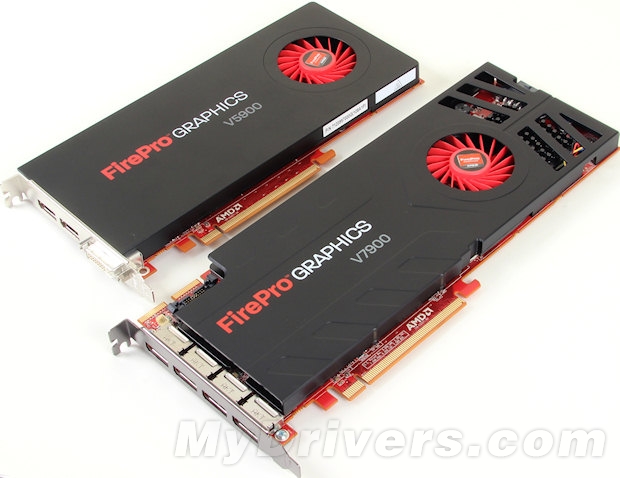

AMD今天正式发布了两款新型号图形工作站专业显卡,型号分别为“FirePro V7900”、“FirePro V5900”,均基于第二代DX11核心“北方群岛”中的4D式流处理器架构,号称可在关键专业市场应用中提供双倍于竞争对手的性能。
需要注意的是,从现在开始FirePro系列也正式抛弃“ATI”品牌,改而冠以AMD,所以新卡的完整型号应该是AMD FirePro V7900/V5900,而之前的继续叫作ATI FirePro V7800/V5800。
一、规格篇
除了继承北方群岛架构消费级产品的Eyefinity多屏输出、HD3D立体输出、OpenCL 1.1并行计算、PowerTune智能功耗控制等技术,FirePro V7900/V5900还特别针对专业应用引入了“GeometryBoost”(几何加速)技术,可以在每时钟周期内处理两个原语(Primitive),从而大大提升显卡的几何处理能力,更流畅地运行CAD、DCC等复杂建模应用。
FirePro V7900核心代号“Cayman Pro GL”,看起来与Radeon HD 6950关系密切,不过流处理器只有1280个而不是1408个(也就是又屏蔽了两组SM单元),核心频率725MHz,峰值浮点性能单精度1.86TFlops、双精度0.464TFlops,搭载256-bit 2GB GDDR5显存,等效频率5000MHz,带宽160GB/s。
输出接口配备一溜四个DisplayPort,支持DP 1.2/HDMI 1.4a规格,支持最多四屏输出和3D立体输出,为方便组建多屏系统还附送了四个主动式DP转单链接DVI的转接头。
该卡最大热设计功耗不超过150W,需要单六针辅助供电,难能可贵的是散热器只需要一个插槽,因此体积轻巧,组建CrossFire Pro也更方便。
FirePro V5900核心代号“Cayman LE GL”,但也不与Radeon HD 6790相称,流处理器被减少到仅仅512个,核心频率600MHz,峰值浮点性能单精度610GFlops、双精度154GFlops。显存同样是256-bit 2GB GDDR5,不过频率仅为2000MHz,因此带宽64GB/s。
输出接口配备两个DisplayPort和一个双链接DVI,最多可组建三屏系统,附送一个主动式DP转单链接DVI的转接头。
热设计功耗不高于75W,因此无需辅助供电,散热器也是单插槽
两款新卡都已经获得了大量专业软件的认证,包括Autodesk 2012、Ansys 13.0、Bentley Systems Microstation V8i、CEI EnSight 9.2.2b、CEI EnSight CFD 3.5、Dassault Systemes SolidWorks Corp. SolidWorks 2010/2011、ESRI ArcGIS 10、ESRI ArcGIS 9.3.1、Side Effects Software Houdini 11。
FirePro V7900/V5900即日起开始全球上市,建议零售价分别为999美元、699美元戴尔Precision T5500图形工作站等系统已经可选这两款新卡,甚至能够使用双卡、六屏/八屏。
