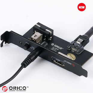

不需要电源供电,那是不可以的,有一个变通方法,如果你是用台式机电脑,你可以使用orico PS-S1E1D1 此产品通过1条SATA数据线,一端接在主板SATA口,另一端接在转接板上,可以将机箱内部的SATA口扩展为eSATA接口,另一功能是,可以将机箱内部4PIN电源转换成外部3.5寸硬盘盒通用的电源,直接使用机箱内部电源对3.5寸硬盘盒进行12V2A供电!换一句话,如果您有相配套的硬盘盒,比如7612sus/7612sus3,您不需要使用电源适配器,可以直接利用电源线转出一个12V2A的电源给3.5寸的硬盘盒供电!
如下图所示:
